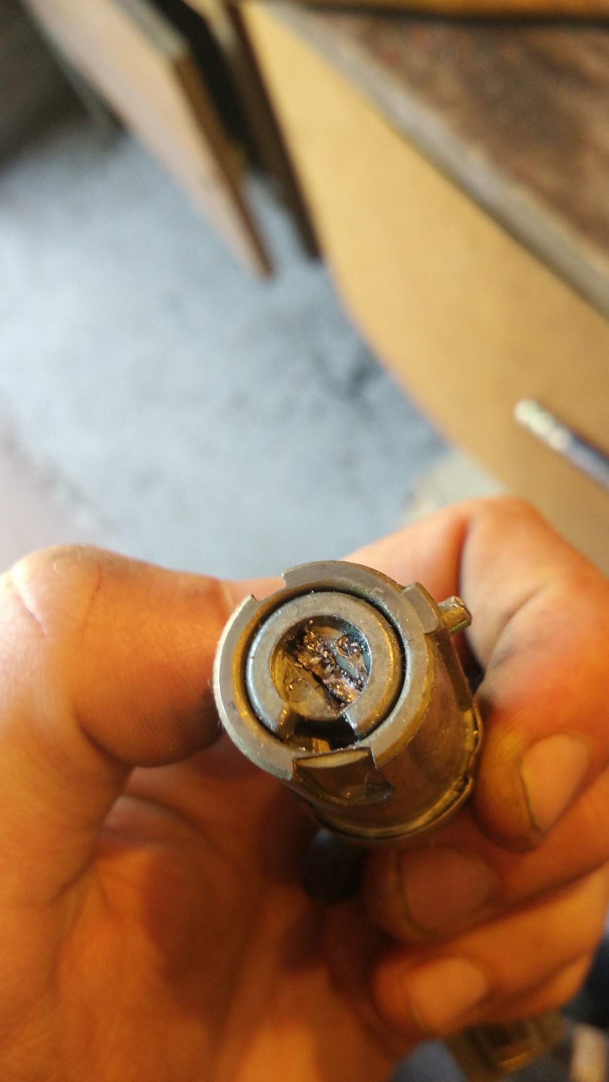

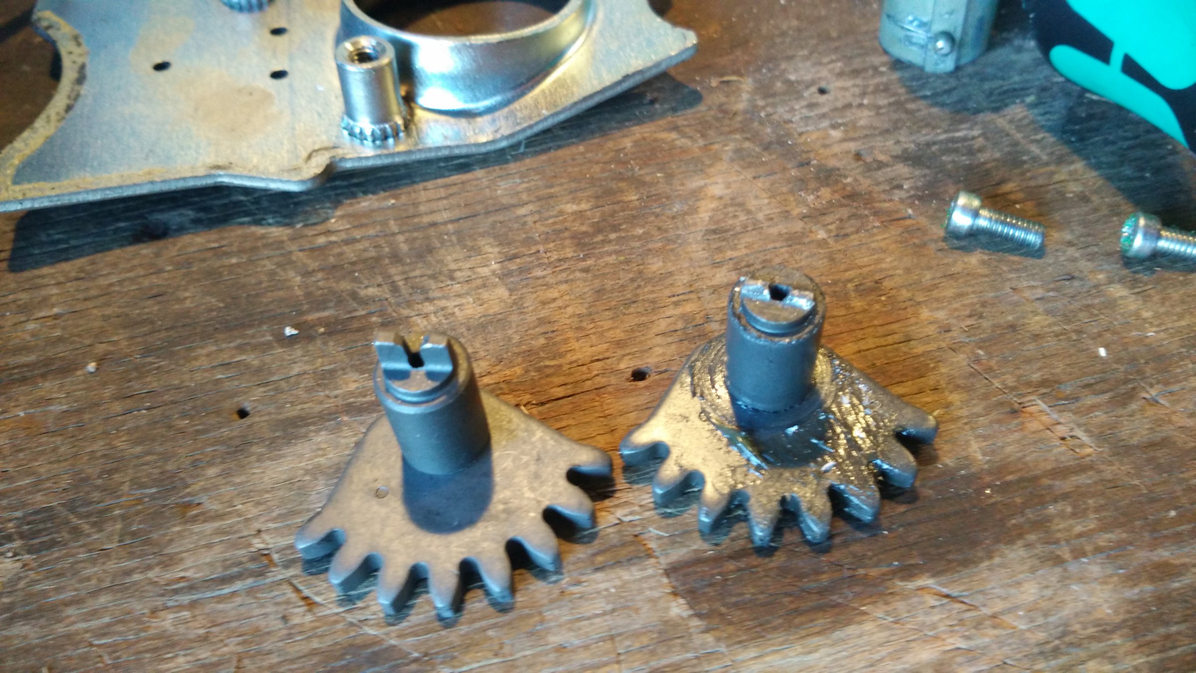

Letztes Wochenende ist mir beim Einkaufen das Zündschloss flöten gegangen. Konnte den Schlüssel drehen wie ich wollte, kein Wiederstand nix. "Gebrochen" selbst ist es als der Schlüssel auf Zündung stand... Ungünstigerweise war mir das aufm Netto Parkplatz passiert.. Später am Abend hab ich mit Leuten die dort standen den Kübel angerollt und bin noch heim gefahren..

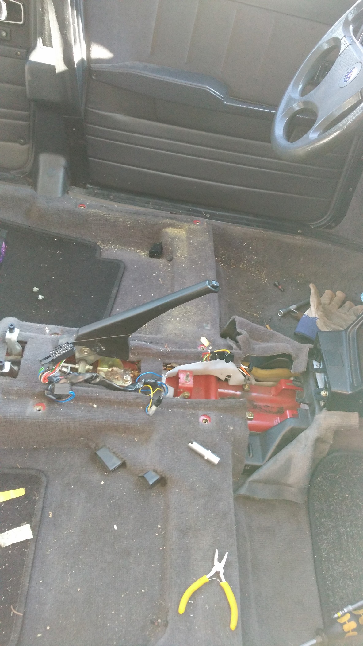

Naja. Am nächsten Tag dann Sitze raus, Mittelkonsole raus, Schaltgestänge raus...
das Scheißding aufgebohrt und Fehler gesucht... Schlüsselzylinder raus - Fehler gefunden
die "Nase" die vom Zylinder zum ersten Zahnrad geht ist gebrochen.. dolle Wurst.. War echt genervt aber naja die Momente gibts als 900 Fahrer und sicherlich auch bei den Fahrern anderer Saabs. Hatte mir schon paar schöne 850 TDIs rausgesucht. :D
Konnte das ganze aber provisorisch bauen und Fahre erstmal wieder. Das Schaltgestänge dann wiederzusammen zu setzen war vielleicht n Akt, weiß jetzt aber wie es geht. :top:

- Zündschloss, ein Stift der auf dem Zahnrad unter dem Zündschlosszylinder war gebrochen. Konnte den Wagen Übergangsweise mit nem Inbusschlüssel starten ^^ War ziemliches rumgefriemel, funktioniert jetzt aber wieder.

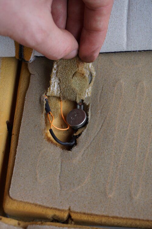

- Sitzheizung gebaut
