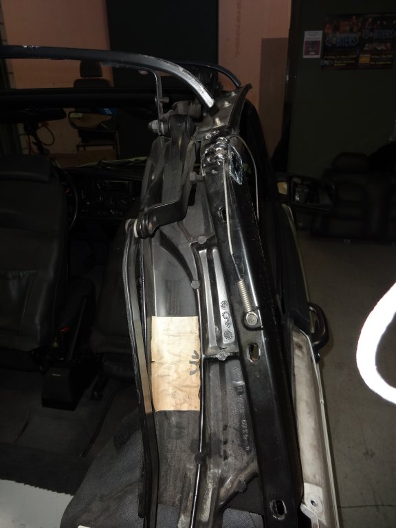

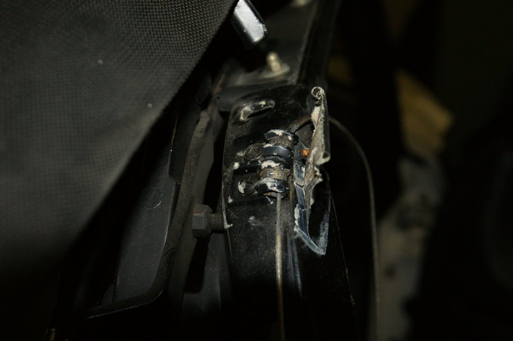

Nun habe ich eine Frage, links und rechts gibt ein kurzes Seil das hinten und vorne befestigt ist.
Dieses ist jeweils in zwei Schlauchbriden geführt. (Foto) Ist hier eine Führungsöse abgebrochen und
wurde mit diesen Briden repariert? Oder ist das original.
Mein Sattler meinte es ist noch das original Dach drauf.

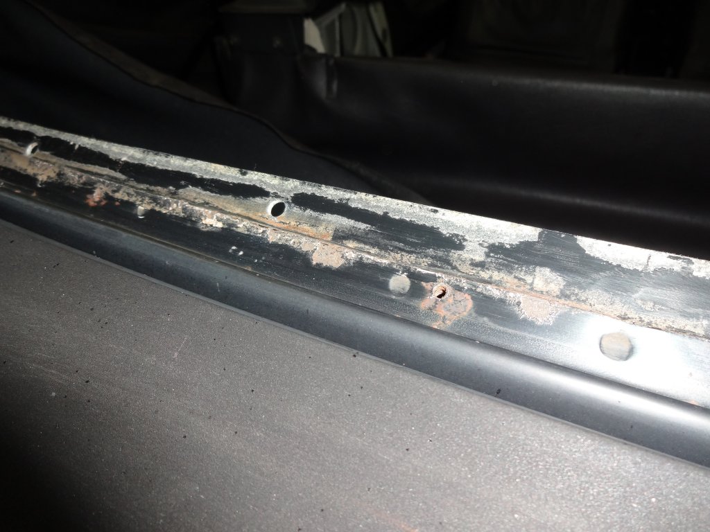

Im weiteren ist es an meinem fast rostfreien Cabrio unter der hinteren Tackerleiste leicht rostig und zwar
an den Bohrlöchern der äusseren Aluleiste.
Der vordere Alu-Spriegel ist ebenfalls angefressen.
Ist leider Standard.

Hallo 9-3,
die Führung der Stahlseile ist original. Beim Austausch der Dachhaut habe ich vorne die Blindnieten aufgebohrt und durch neue ersetzt, fand ich einfacher.
Der Spriegel sollte geperlstrahlt werden, im Anschluß 2K Epoxyprimer, Epoxyspachtel (wenn notwendig) und lackiert werden.

Der Spriegel ist bereits in Arbeit, glasperlgestrahlt, gespachtelt und wird nächste Woche lackiert.
Sieht nach dem Strahlen nicht mehr gar so schlimm aus.
