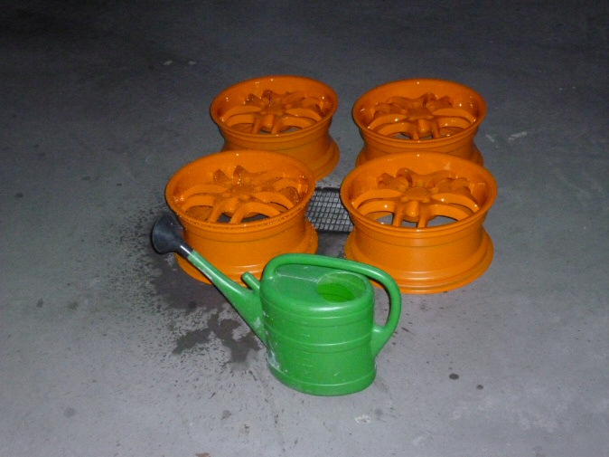

OOoh da war ich glücklich als ich sie vom Lackieren geholt habe.. (und sollte sie nass machen damit der Lack aushärtet)
Sowas schickt man doch nicht durch den Winter. Meine heiligen Felgen... :biggrin:
:confused:
Hmm Lack auf Zementbasis?
