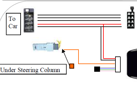

So, heute den Wagen bei einer Car-HiFi Werkstatt unverrichteter Dinge wieder abgeholt. Nix geht. Oder besser gesagt es gibt zwei wesentliche Probleme.
Problem 1) Die konnten den Adapter für das Lenkrad nicht verbauen weil laut Installationsanweisung eine Verbindung zu einem grauen Connector mit gelb/schwarzem Kabel hätte hergestellt werden müssen. Laut Werkstatt gibt es diesen Connector in meinem Auto aber nicht (9-3 I EZ 2003).

zu 1: doch, gibt es definitiv. Man muss nur die Lenkradabdeckung 34/35 lösen, der Stecker fällt auf:
upload_2014-9-17_22-20-23.png.212dc66ad6238984868e7c3ef8c09bb6.png upload_2014-9-17_22-21-36.png.090c3d631cfa8d166c0689428874ce7d.png
upload_2014-9-17_22-21-36.png.090c3d631cfa8d166c0689428874ce7d.png upload_2014-9-17_22-20-23.png.212dc66ad6238984868e7c3ef8c09bb6.png

Das mit dem Kabel unter der Lenkradverkleidung kann ich nur bestätigen.
Endlich habe ich meinen Lenkradfernbedienungs-Adapter bei ACR bekommen, nach etwa 2 Monaten Wartezeit. Der Hersteller ist DIETZ (nicht Dension, wie zuvor geschrieben). Ich habe sie mir sicherheitshalber einbauen lassen und alles funktioniert tadellos. Das mit der Reaktion erst beim 2. oder 3. klicken kannte ich vom ersten Adapter direkt nach Einbau. Dieser hat das nicht! 59 Euro zuzüglich der Stecker für das jeweilige Radio. Für Alpine hat er 6 Euro gekostet, also 65 Euro gesamt. Sehr empfehlenswert.
