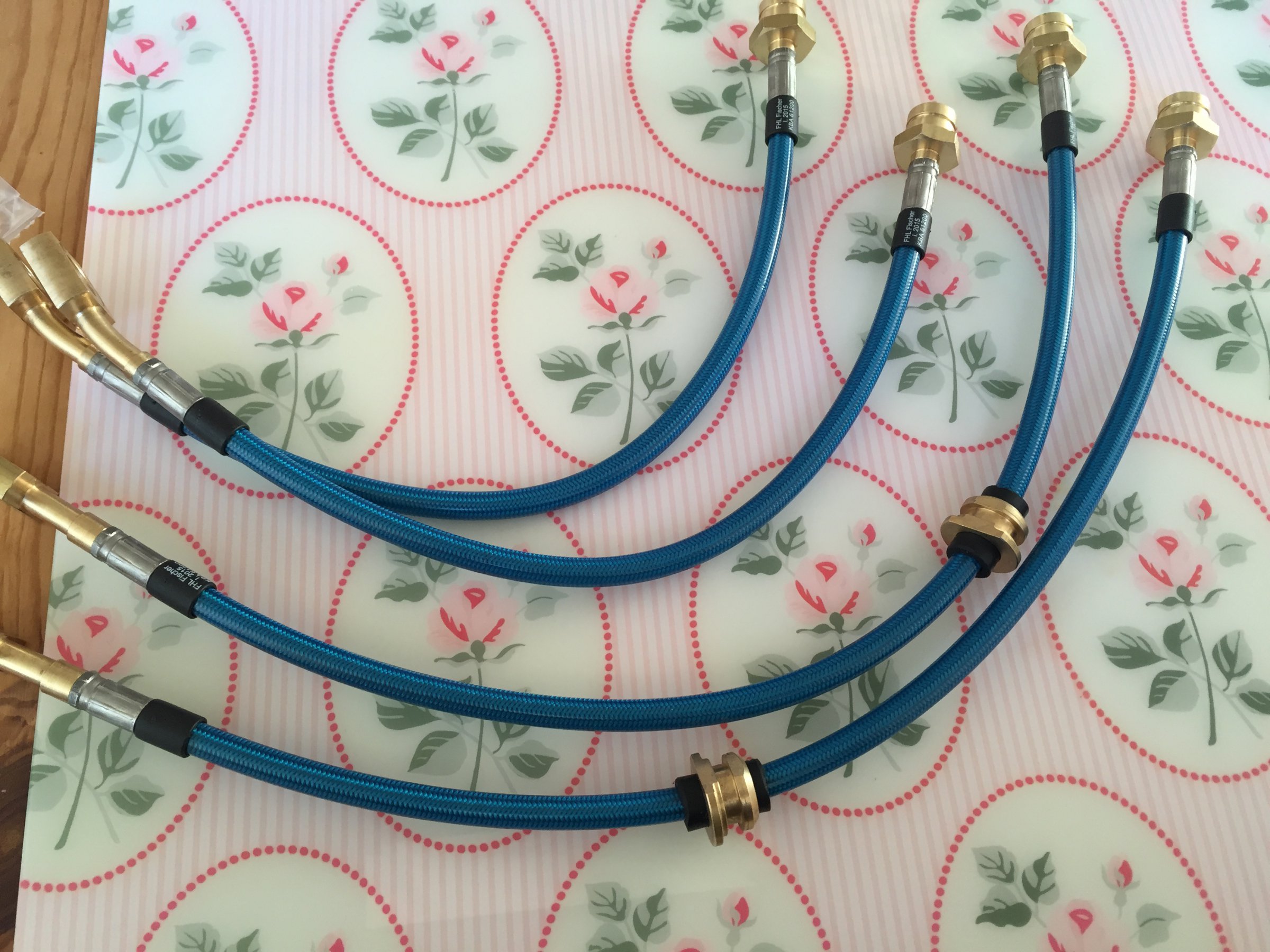

Jetzt kann man die Leitungen gegen Aufpreis mit unterschiedlichen Umhüllungen kaufen (so eine Art Gewebe in unterschiedlichen Farben oder Gummi).
Da mir die Optik egal ist, würde ich auch die unummantelten Leitungen kaufen.
Gibt es, neben der Optik, Gründe FÜR die ummantelten Leitungen? Scheuerschutz?

In meinem 9-5 sind Leitungen von Evolity verbaut, im 9000er die Leitungen von Spiegler, komplett, inklusive der Kupplungsleitung. Der Druckpunkt ist bei beiden viel definierter, das Ansprechverhalten ändert sich deutlich. Mit ABE gibt es auch beim TÜV keine Probleme, wie vor einer Stunde erlebt...:smile:
Die Ummantelung bietet einen zusätzlichen Scheuerschutz und in schwarz paßt es auch optisch gut.

Ich habe meine von Fischer mit Ummantelung gekauft da die 10€ (für alle 4) sicher nicht verkehrt investiert sind. Farbe war mir eigentlich egal ich habe die genommen die am schnellsten lieferbar war.
Meine sind von Spiegler……mit transparenter Ummantelung……
