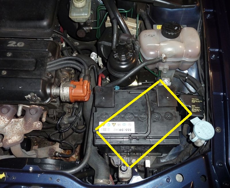

wenn du kannst verdrehe den batteriesockel, somit kommt der batteriepol weiter weg vom Z-Verteiler...
ungefähr..........so

ah, OK, wusste ich nicht. Der schwarze Deckel im Motorraum sieht der DI sehr ähnlich :eek:, Danke erik!
