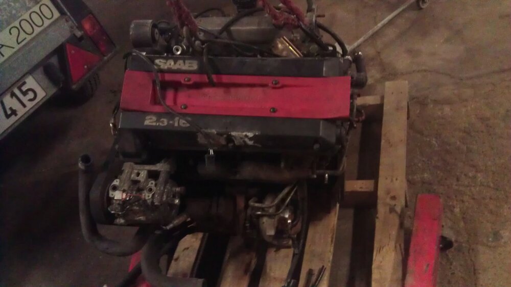

...stell doch mal ein zwei Fotos von dem Schmuckstück rein.
da ist er es soll laut angabe des verkäufers ein B234R sein
Irgendwo müsste noch der Motorcode eingeschlagen sein, bzw. eine Plakette vorhanden sein. Da sollte dann B234R stehen.
Alle 2,3-turbo.Motoren sind gleich. Der Unterschied ist der Lader, auf dem Foto sieht es nach einem Garret aus, das wäre dann kein Aero-Motor.
