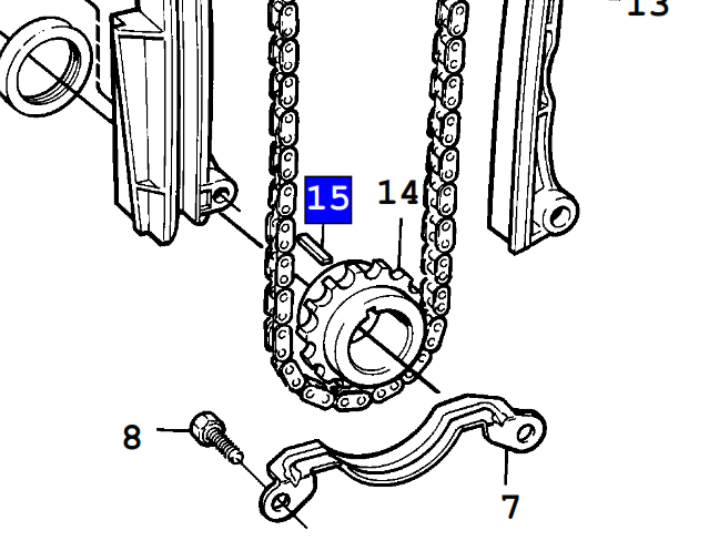

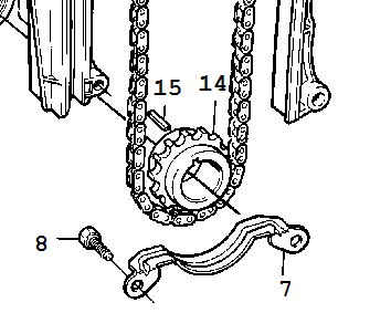

Ob Nr. 15 den Geist aufgegeben hat...?
[ATTACH=full]78014[/ATTACH]
Egal, was es ist.
Es ändert nichts daran, dass sich zumindest 3e zu nahe kennengelernt haben.
