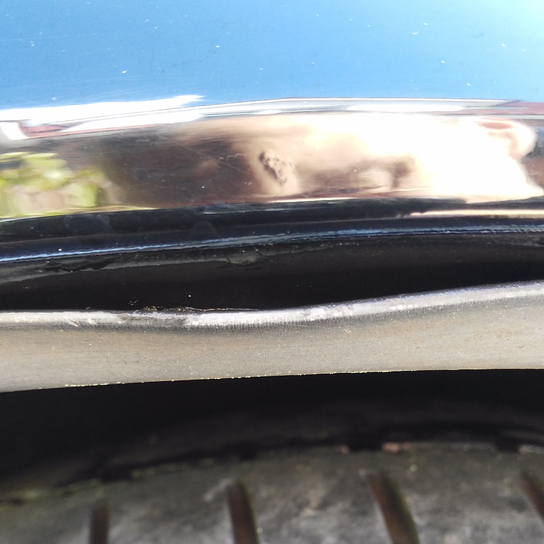

Bei mir ist mir vor etwa einem Monat am Radlauf auch das hier aufgefallen:
Man beachte die leichte Erhebung in der Bildmitte, da geht es bei meinem Radlauf bereits los nach außen durchzufaulen. Hier muss ich die Radhausschalen wohl nochmal abnehmen, zumal wieder leichter Rostbefall an der untersten Ecke des Radlaufes in der Nähe des Feuchtbiotopes erkenbar ist. Bei der Gelegenheit wollte ich die Radlaufleisten neu machen, da sie sich verformt haben und total ausgeblichen sind.
In dem Zusammenhang stellt sich mir auch die Frage, was tun. Ich wollte die Radläufe innen eigentlich mit 2-3x Brantho 3in1 behandeln. Das ist nach Aushärten ja sehr widerstandsfähig, da sollte die Leiste dem Radlauf eigentlich nichts mehr anhaben können.
Ja, das sind die Schweißpunkte, mit denen Innen- und Außenblech verbunden sind, da geht es los. Auch an Stellen im Radkasten!

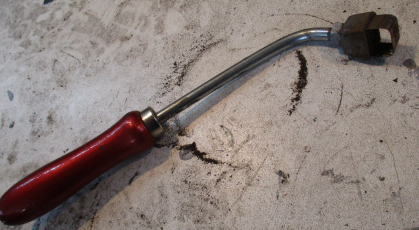

Bei meinem kam der Rost an der Innenkante auch erst zum Vorschein, nachdem diese Nahtdichtung entfernt war - da habe ich eine schmale Ziehklinge mit Griff (finde gerade keinen Link) benutzt, das ging ganz gut.

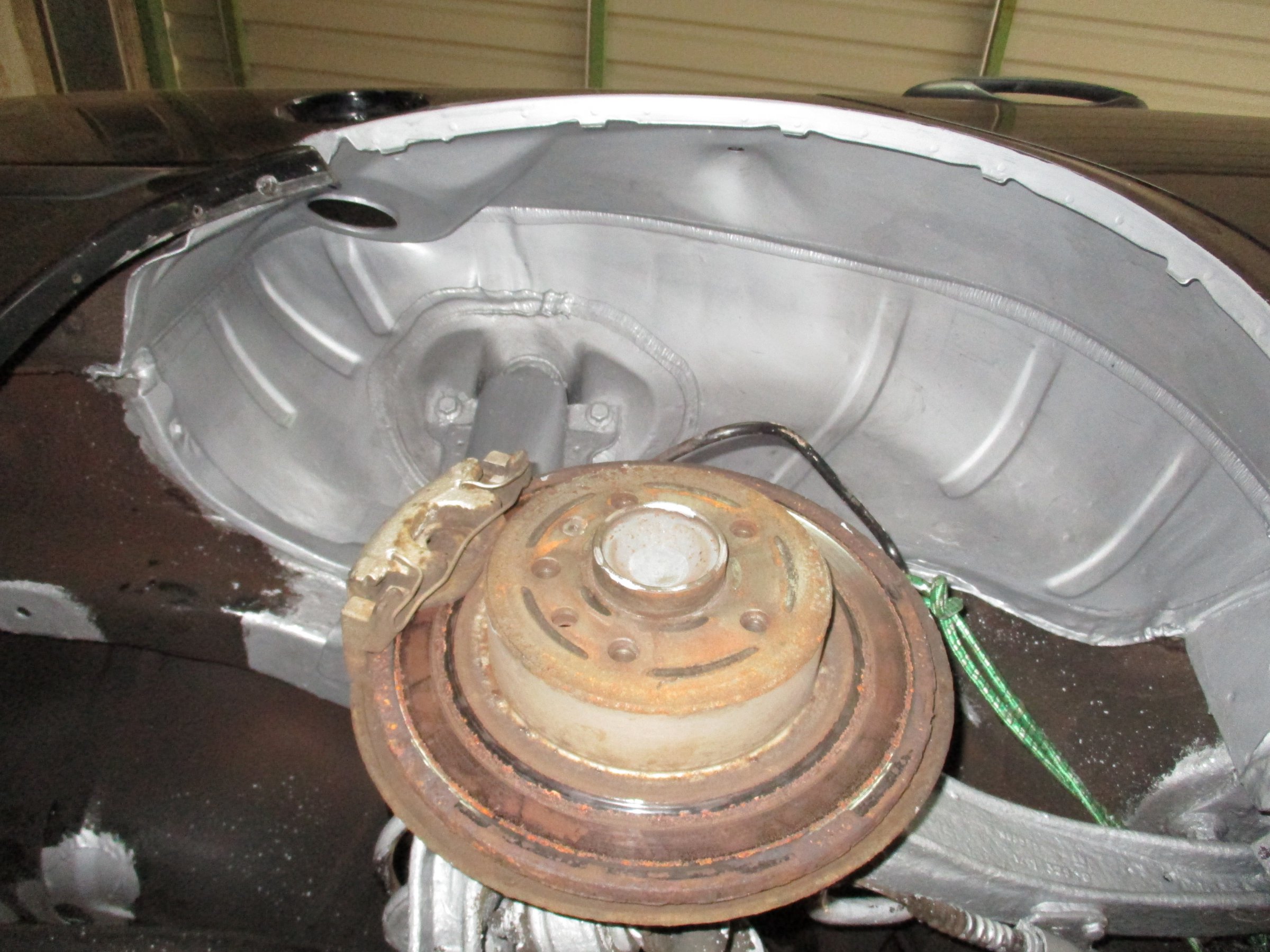

Gestern habe ich bei meinem die Radhausschale auf der Fahrerseite rausgenommen, dort wo die ganz kleine Blase zu sehen ist und in der Nähe des "Biotops" wieder leichte Rostansätze zu sehen waren. Erste Erkenntnis: Die Radhausschale hält auch ohne Radlaufleiste und mit 3 fehlenden - weil abgebrochenen - Radhausschalenbolzen bombenfest. Ein Blick von innen auf den Radlauf zeigte dann nicht den geringsten Rostansatz. Auch dort wo der kleine Pickel ist, ist nichts zu sehen oder fühlen. Die These, dass dort alle rosten, ist meiner Meinung nach nicht zu halten. Man könnte sagen, dass dort alle IRGENDWANN mal rosten werden.
Ich werde daher dort erst mal von außen rein gar nichts machen, da der Rost offenbar von innen kommt. Von daher werde ich auch kein Fettband einsetzen. Stattdessen ist mir bewusst geworden, dass ich bei der Hohlraumversiegelung eine Stelle vergessen habe. Oben im Radlauf sitzt noch ein kleiner Stopfen, von dort aus gelangt man nach innen in den Bereich, wo die beiden Bleche des Radlaufes aufeinander treffen. In der Öffnung - auf patapayas Foto auf dieser Seite gut zu sehen - kann man sehen und fühlen, dass sich dort in Plastik eingeschweißter Schaumstoff befindet, vermutlich aus Akustikgründen. Er behindert das Einführen der Sonde (bzw. des Endoskops, was ich gestern schon mal eingeführt habe), aber mit ein bisschen fummeln geht's. Ob Fluid Film die Plastiktüte angreift und auflöst wäre die Frage. Aber der Vorteil der Versiegelung wiegt das auf, von daher mache ich das auf jeden Fall.
Ansonsten war ich beruhigt, dass die damals so sehr vergammelten Bereiche in der Nähe des "Biotops" (siehe am Anfang des Threads), die geschweißt und mit Brantho 3 in 1 behandelt sowie der Schweller mit Fluid Film versiegelt wurden, immer noch intakt waren. Nur in den unbehandelten, direkt angrenzenden Bereichen, gab es neuen Rost. Aber alles noch oberflächlich.

Das war auch nicht so geplant, eigentlich standen/stehen ganz andere Baustellen auf der Liste - aber wenn man einmal dabei ist und von einem zum anderen kommt, wär's Quatsch, es nicht gleich richtig zu machen - die Radhausschalen nimmt man ja nicht jeden Tag mal wieder raus...

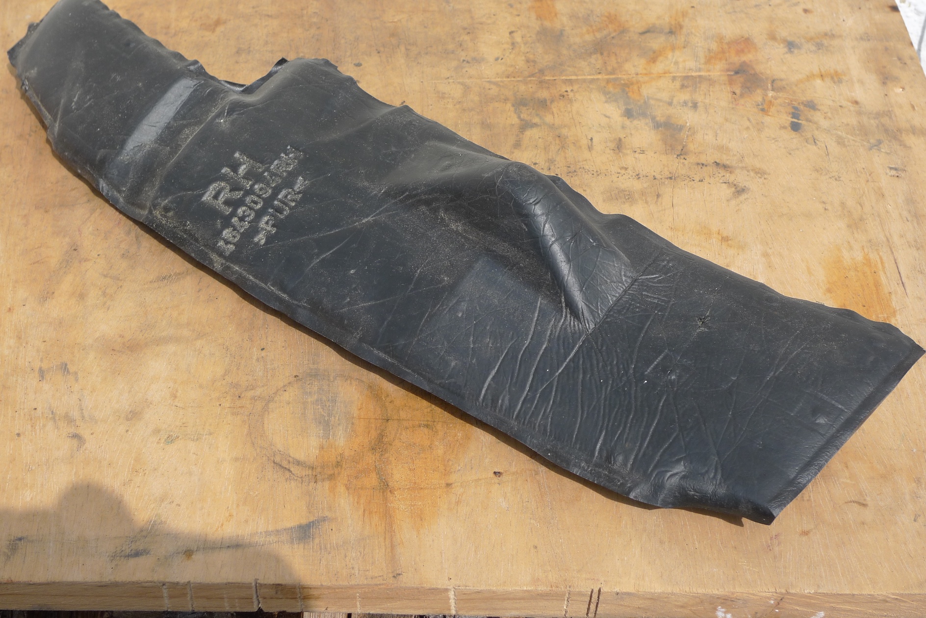

Im Zuge anderer Arbeiten und der obigen Lektüre habe ich meinen 2009er mal inspiziert. Rostansatz ist fast überall im Anmarsch. Wo ist in Gottes Namen die Verzinkung hin?
Das Foto zeigt diese eigentümliche Schaumstoffkonstruktion ( im Radhaus Richtung Tür) , die sehr schön mit Wasser vollgesogen war. Idealer Getränkenachschub für den Rost. So gut müsste es unsereins mal haben.
Wo genau saß das Teil? Ist mir noch nie begegnet. Evtl. erst ab MJ 2006 im Einsatz?
Nein, das hat meiner schon. Sitzt im vorderen Kotflügel und dichtet Richtung A-Säule ab.
Akustisch gemeint. Am 900II (?) war das mal verrutscht - das hat man gehört. Ob es hier also eine Option ist, die Dinger einfach wegzulassen, müsste man ausprobieren - grundsätzlich würde ich überlegen, ob man die nicht ordentlich getrocknet und dann neu eingeschweißt kriegt?
Ja, das Schaumstoffteil gehört zur Antidröhnfraktion. Es handelt sich um einen sehr feinporigen - ähnlich e. Küchenschwämmchen aber noch feiner- mt hoher Rückstellkraft. Er sitzt passgenau vollflächig im Kotflügel vor der A-säule und übt einen gewissen Druck auf den Kotflügel aus. Die superdünne Plastikumhüllung kriegt vom Draufgucken schon Löcher.
Diese "Klangmaßnahme" neu abzudichten ist sicher einen Gedanken wert. Ich dachte an Biomülltüten o. ä. Neopren oder Latex kämen auch in Frage, nur; wie verschliesst man die Öffnung wasserdicht ? Dann wohnen hier 2 Seelen in meiner Brust. Vorteil: Antidröhn. Nachteil: fehlender Luftzug. Ich meine: Frischluft ist an solchen Stellen eine passable Korrosionsbremse. (auch wg. Kondenswasser). Die Sparfuchsingenieure von Saab haben sich schliesslich bestimmt was dabei gedacht und diese Teile eben nicht aus der Produktion genommen -- also ,ich bin noch unentschlossen was mit den Dingern geschehen soll.

Bist du denn schon ohne gefahren und kannst vergleichen, wie sehr sich das auswirkt? Sonst teste es doch einfach mal, bitet sich doch an, wenn's eh mal draußen ist - wir sind neugierig :rolleyes:. Dass es ohne korrosionsmäßig eher positiv wirkt ist denkbar.
So, jetzt sind die "Dämpfer" über Pfingsten ca. 200 km lang drin, trotz meiner durchaus geschulten Lauscher ist keine sofort erkennbare Geräuschveränderung im Fahrgastraum feststellbar. Vermutlich wirken sie besser bei Schlagwasser/ Regen -- der Klopftest mit dem Fingerknöchel auf benachbarte Karosserieteile lässt dies vermuten (Nachschwingen). Gut, ich lass sie dann erstmal drin bis zum nächsten Regen, gebe aber zu , daß ich keine Lust darauf habe mit vollgesogenen Ballasttanks wie U 95 dauerhaft zu tauchen, die kommen bald wieder raus.
