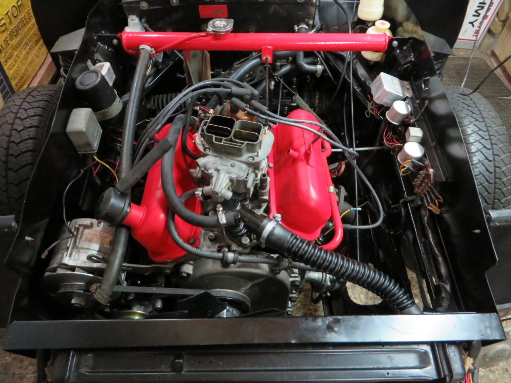

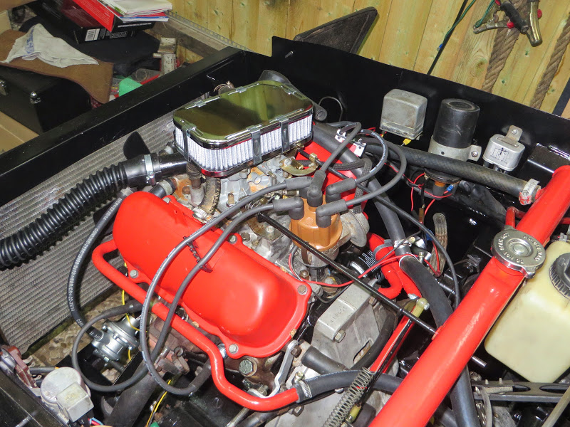

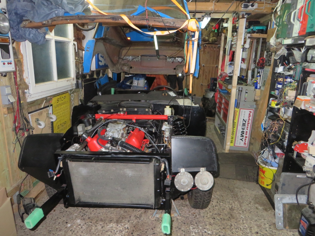

Ich war wieder fleißig:

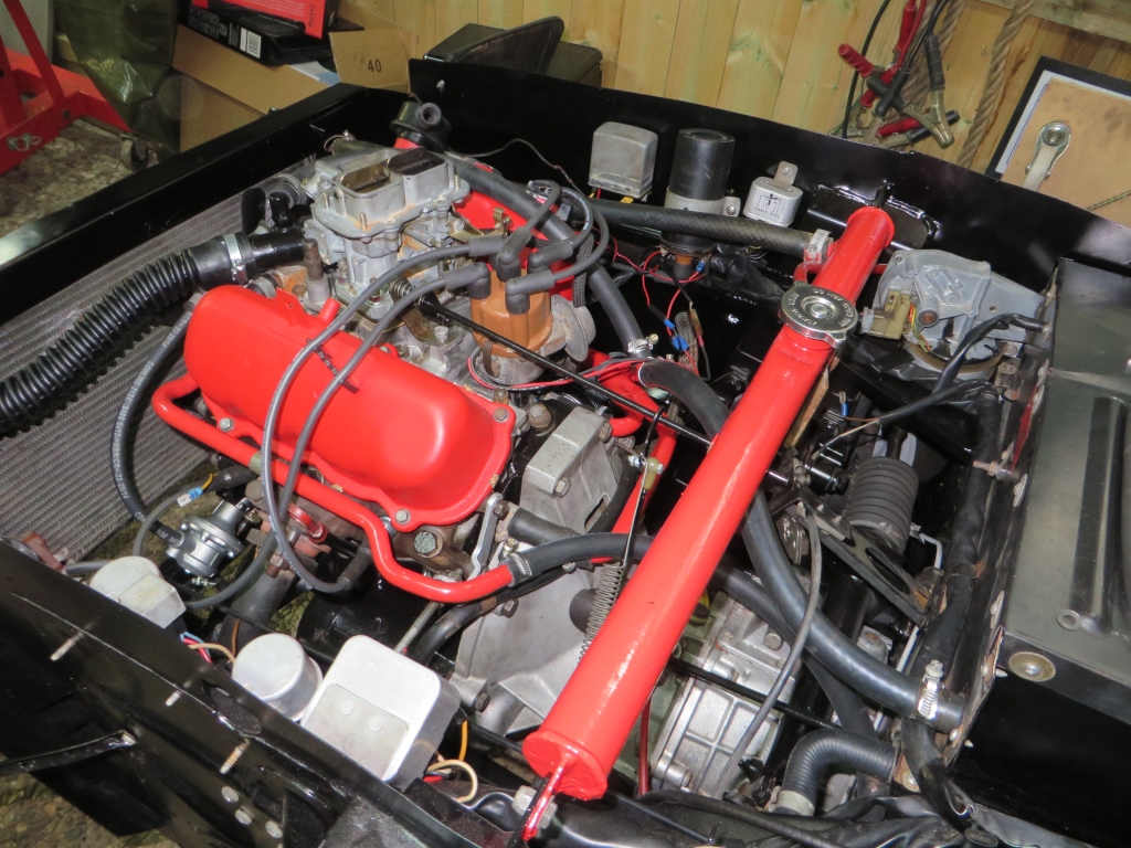

Motor ist fertig eingebaut, Kühlsystem ist fertig und gefüllt.
Elektrik ist fertig, habe heute kurz die Batterie angeklemmt - der Anlasser dreht! :top:
Nun warte ich gespannt, dass endlich der Tank fertig wird, so dass ich ihn einbauen und befüllen kann.
Morgen montiere ich noch die Auspuffanlage unter dem Auto - das vordere Stück ist schon dran.
Ich denke mal, dass die Sonett dann ab Anfang/Mitte Oktober wieder laufen wird! :biggrin:

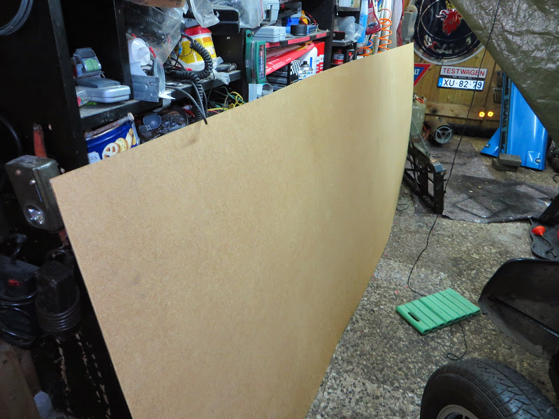

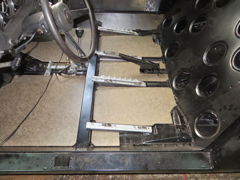

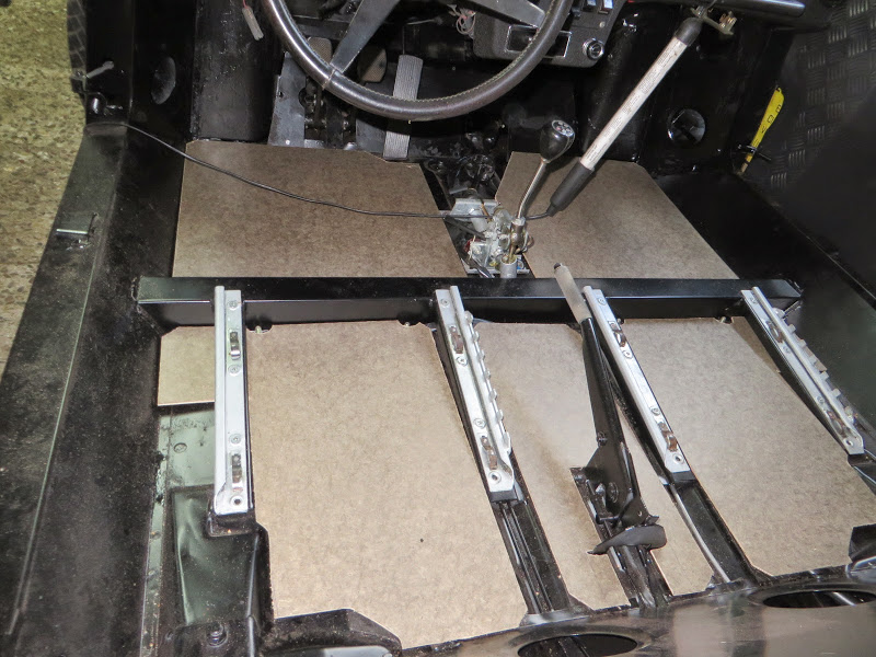

Der Boden aus mit ölgehärterter Hartfaserplatte ist nach Originalmaßen nachgebaut. (Wer noch Material braucht, kann gegen einen kleinen Ausgleich, gerne noch etwas von mir bekommen - habe reichlich übrig, da ich eine riesige Platte abnehmen musste....)

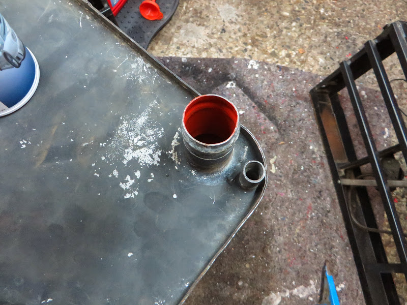

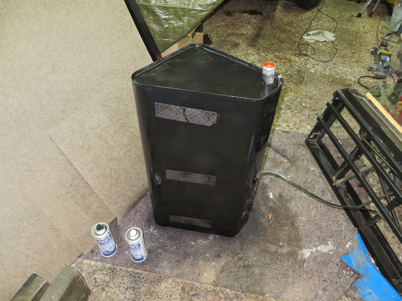

Der Tank ist von Innen gereinigt, entrostet und komplett versiegelt und wird nun noch von außen lackiert, damit er am Wochenende zurück ins auto kann. .

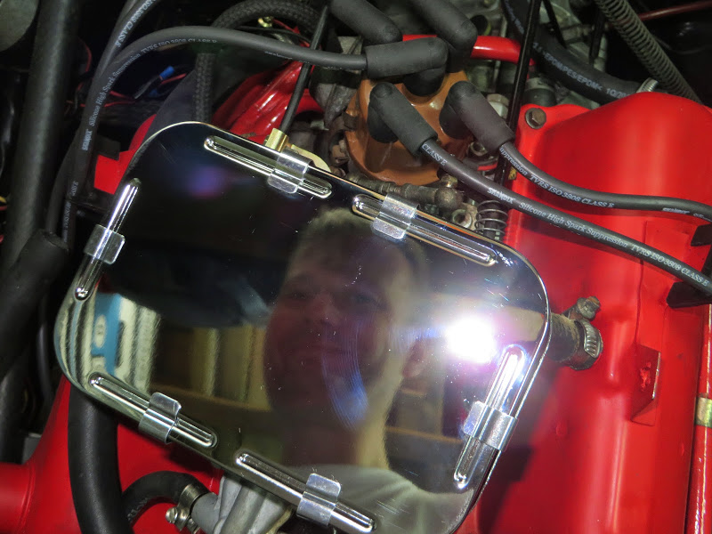

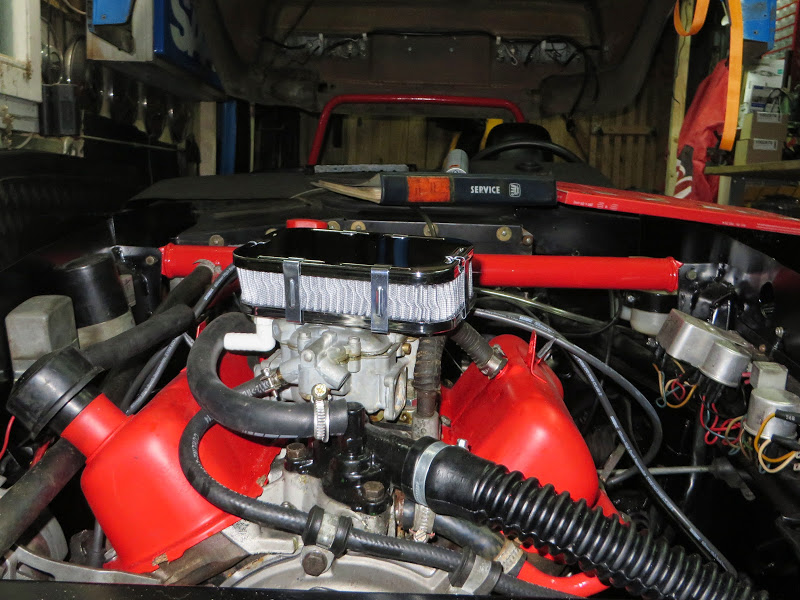

Und der Sportluftfilter gefällt mir so richtig gut :-) Hoffentlich passt das später mit der Haube - eigentlich sollte es passen....

Nur mal eine Frage eines Sonett-Laien - die Platten dienen nur zum Ausgleich der Sicken im Boden, oder?

Mach mal bitte alles was im Motorraum rot ist, schwarz. Das sieht furchtbar kitschig aus und passt
überhaupt nicht zum Rest.

Thema "rot": Sorry, aber ROT ist nun einmal meine Farbe! Warum sonst hatte ich einen roten SAAB 9-5 (den "Roten Eimer"), einen roten Audi A3, ein rotes BMW-Motorrad, meine roten Arbeitsklamotten, usw....
Und auch Außen wird die Sonett rot werden. Somit finde ich alles zie(h)mlich stimmig. Im Innenraum wird die Sonett schwarz werden, das passt dann alles sehr schön zueinander.
Die Ventildeckel kommen ja auch noch wieder weg - aber erst beim Feinschliff!
Da sollen Aludeckel drauf!
