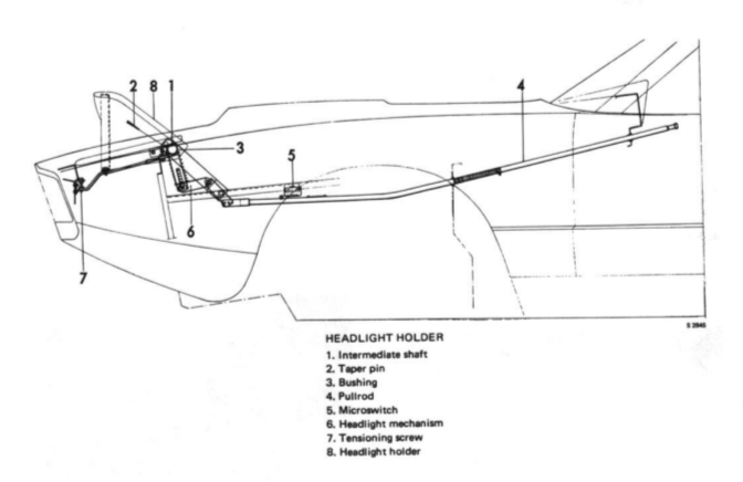

Gibt es irgendwo eine Detailanleitung, um die Klappscheinwerfer komplett aus der Front auszubauen?
Die Zwischenstange habe ich ausgebaut, aber diese kleinen Keilstifte wollen sich nicht rühren und da komme ich so sauschlecht dran...?!?!?!?
Soweit ich mich erinnern kann, haben diese Konus-Stifte möglicherweise Linksgewinde?
Gruss Ulrich
Steht da denn nichts im Manual ?
Moin moin - soooo... habe es gestern auseinanderbekommen!!!! War aber recht kniffelig:
die Muttern gingen von den Kegelstiften recht problemlos runter, aber sie waren trotzdem noch fest in ihren Bohrungen.
Und in den recht beengten Scheinwerferkästen aus GFK konnte man auch nicht mit grobem Werkzeug hauen.
Nachdem ich aber die Wellenwinkel von den GFK-Klappgehäusen gelöst hatte, konnte man die eigentliche Welle in kleinem Rahmen verdrehen, so dass es mir gelang, sie so zu drehen, dass die Chance zum Hauen oder Ansetzen eines Abziehers entstand.
Im Manuel steht das nicht - ist scheinbar nicht vorgesehen, dass man die Klappkästen komplett demontiert.

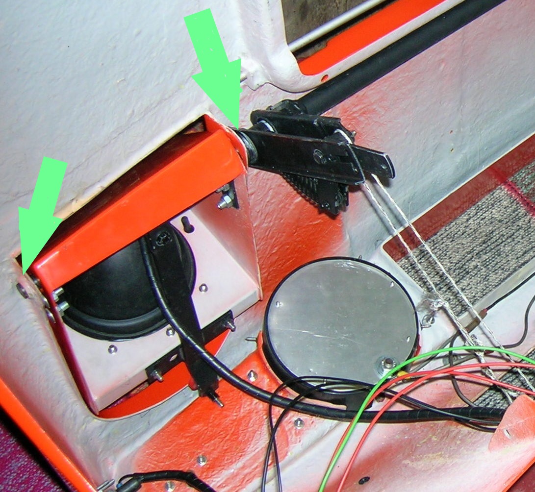

Die Welle der Scheinwerfer ist in der Haube bekanntlich 4-fach gelagert, jeweils links und rechts jedes Einzelscheinwerfers.
Bei mir sind die Löcher im GFK für diese Welle nicht alle gleich groß, die äusseren Löcher sind kleiner, die beiden inneren Löcher etwas größer.
Dadurch sind auch die in diesen Löchern steckenden Kunststoffgleitlager nicht gleich groß.
Der Teilekatalog gibt aber für alle 4 Lager nur eine Teilenummer an?!?!?
Der schwedische Club sagt auch, es gäbe dort nur eine Art von Lagern?!?!?!
Ein äusseres Lager fehlt bei mir nämlich komplett, die anderen sind sehr bröselig…..
Hat jemand Erfahrungen?
Wie sieht das bei anderen Sonetten aus?
Teilenummer soll lauten: 74 19 567
Hallo Ziehmy
Ganz sicher bin ich mir nicht, aber die beiden äussersten Lager könnten etwa kleiner im Durchmesser sein.
Gruss Ulrich
Danke Ulrich - sieht aus, wie bei meiner Sonett!
Hmmmm.. ich bestelle die Lager mal beim Club, kosten ja nicht die Welt.
