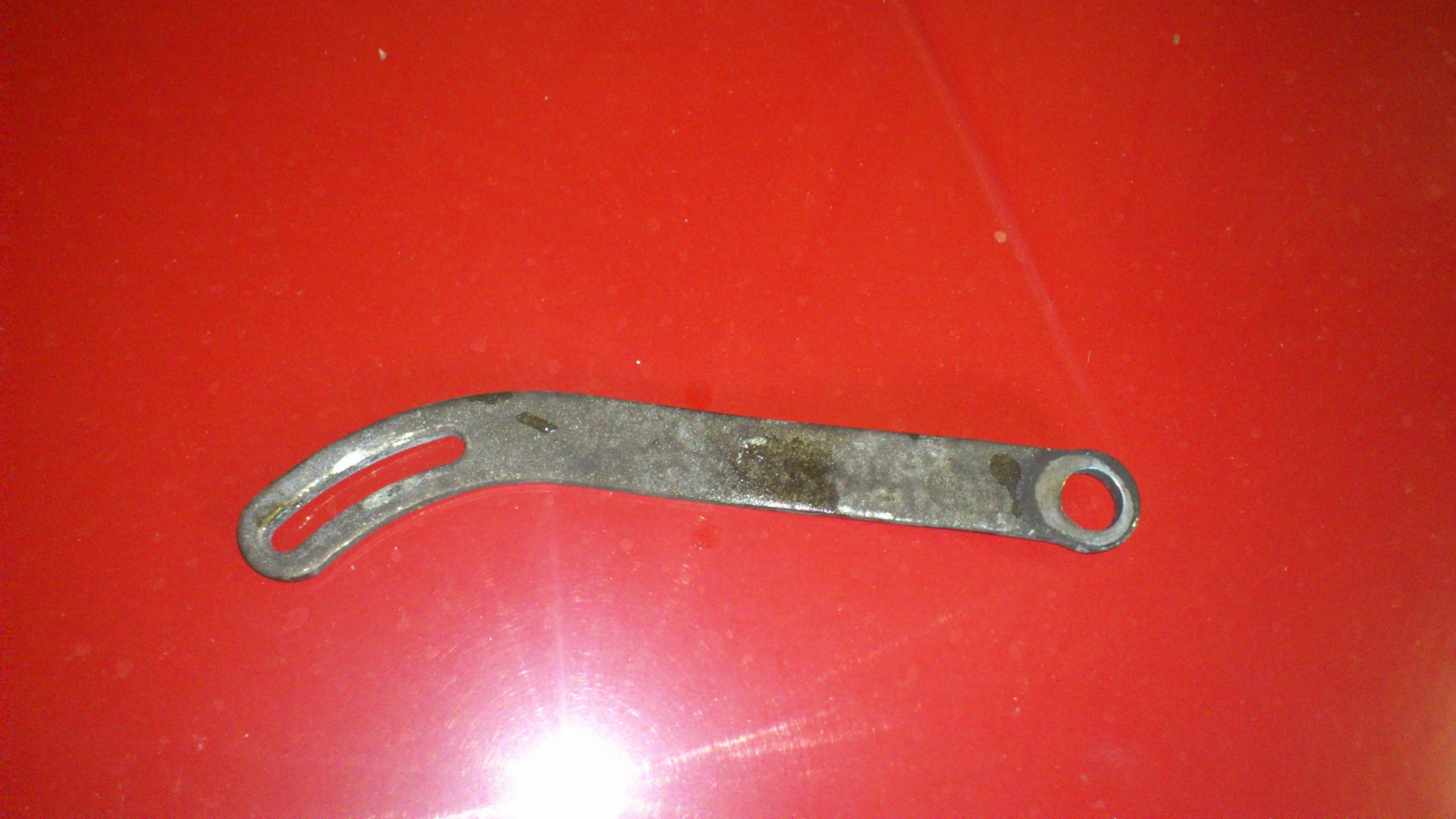

leute ich muss meinen limahalter (spannbügel) ersetzen, ist gebrochen.
hatte geglaubt das er baugleich aus einem 901 sei.........irrtum
im 99 ist er fast gerade, im langen schlitz zur keilriemen verstellung, wärend der vom 901 gebogen ist.
wo könnte ich derartigen halter noch bekommen?
ähnlich

Keiner einen Tipp ?
ich will das ding nicht schweißen müssen.
Keiner einen Tipp ?

*grübel* an meinem sieht der Halter aber nicht so aus.... :confused:
nun kämen wird der sache näher, ich habe an einem 901(8v) schlachter geschaut, der würde etwas im bogen verlaufen.
das bild sollte nur zur veranschaulichung sein, jedoch genauso gerande.
vielleicht gehört der jetzige halter garnicht dort hin, wer weiß, daher mein fragen.
probieren kann ich immer noch.
...das bild sollte nur zur veranschaulichung sein, jedoch genauso gerande.
Dieses Bild stammt zwar aus einem 90er-TK, doch auch hier ...nix gerande :smile:
Ich kenne die Dinger nur ohne dieses Rändelrad...
ja erik.........die ablichtung ist ähnlich ( das teil ist aus einem golf) aber die gerade führung sowie befestigung kommt der sache sehr nahe.
wären der schlachter eher einen bogen verbaut hat.
[ATTACH]89416[/ATTACH]
und das wäre jetzt orig zum 99 bj83..?
daher fragte ich ...........mist eng dort, keine lust es wegen falscher konstuktion 5x machen zu müssen!
Der 90er ist im Wesentlichen baugleich mit dem 99er, H-Motor
leider beim halter nicht wirklich, der orig soll so ausgesehen haben
ich habe dann den vom 901 genommen....
http://www.saab-cars.de/data/attachments/89/89378-207baada9fff29051f1d75f2f426f204.jpg
der orig bolzen incl der 2 buchsen, passten nicht wirklich, zum einem gerät der bügel zur Lima aus der Spur und zum anderen bekommt man den längeren Bolzen welcher durch die beiden buchsen muss nur mit Trick u Motor nach vorn drücken (zu gering der platz zwischen spritzwand u motor) an seinem vorgesehenen platz.
auf die Spannvorrichtung (28A) muss verzichtet werden, stößt gegen dem Bremskraftverstärker.
