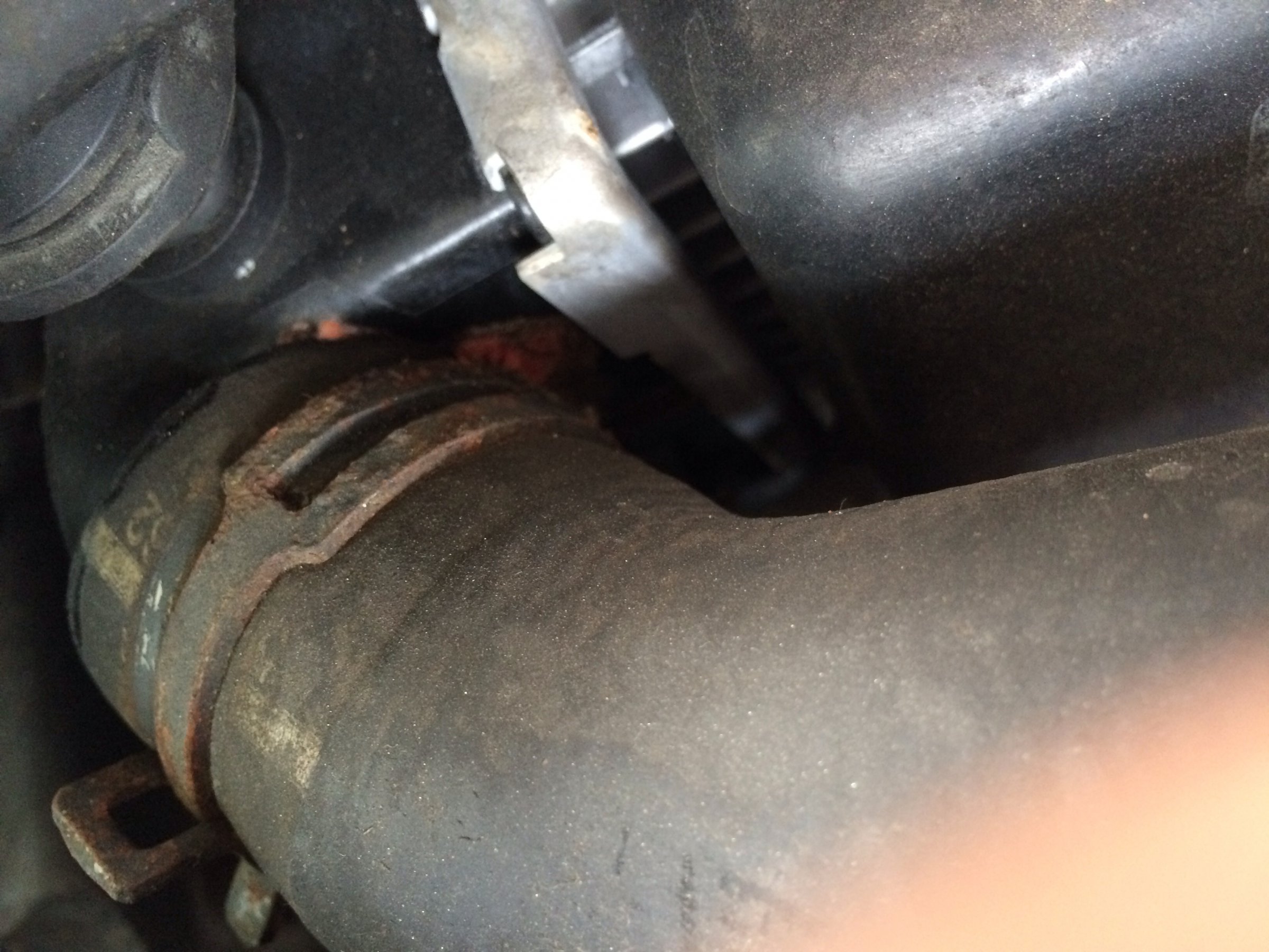

Komme von der Autobahn und stehe an der Ampel plötzlich im stinkenden Nebel. Schlauch geplatzt. Hat nichtmal 380000 Km gehalten, unmöglich:hmpf:
image.thumb.jpg.a59eefdf90ae88d13cadbe9990acd3b9.jpg image.thumb.jpg.80cfba02e829d5832be2bb70b29f1179.jpg
Und das Schlimmste, kein "DingDing" Kühlwasserstand zu niedrig, faules Stück, das.
Wenn ich es richtig sehe, ist es Schlauch Nr. 4757126 (for cars with watervalve) was auch immer das ist?
Ich brauche aber auch den kleinen vom Rücklauf. 43 97 527

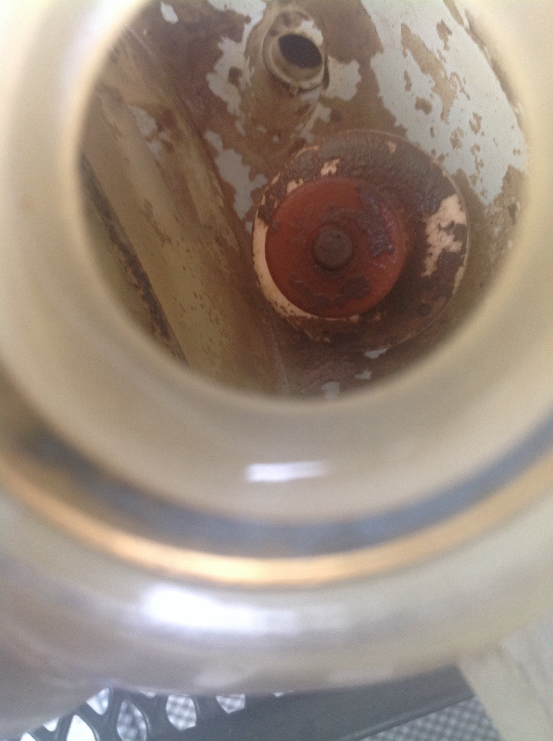

Gibt es ein Mittel welches die Verkrustungen wirklich AUFLÖST?
Wenn ich mir diese Versteinerungen in meinem AGB angucke und mir vorstelle das sowas evtl. Auch in den kleinen Kühlkanälen steckt, brauche ich mich nicht wundern das er hitzeempfindlich istasdf
Doof währe aber ein Mittel was zwar alles zuverlässig lösst, aber die Brocken dann woanders (kleine Kanäle, Kühler) hängen bleiben. (Der Kühler ist schließlich nagelneu)
Hat jemand eine Kaufempfehlung?
Gibt es etwas was man 1-2 Wochen einwirken lassen kann, ohne Dichtungen zu Schädigen oder Rost zu ermuntern?
Wenn man das Bild von meinem AGB betrachtet, sieht man direkt warum der Schwimmer keinen Alarm gegeben hat.
Habe ihn heute schon den ganzen Tag eingeweicht und der Schwimmer bewegt sich schonmal wieder, aber sauber ist anders. Hab ja noch Zeit bis Mitte Juli:biggrin:

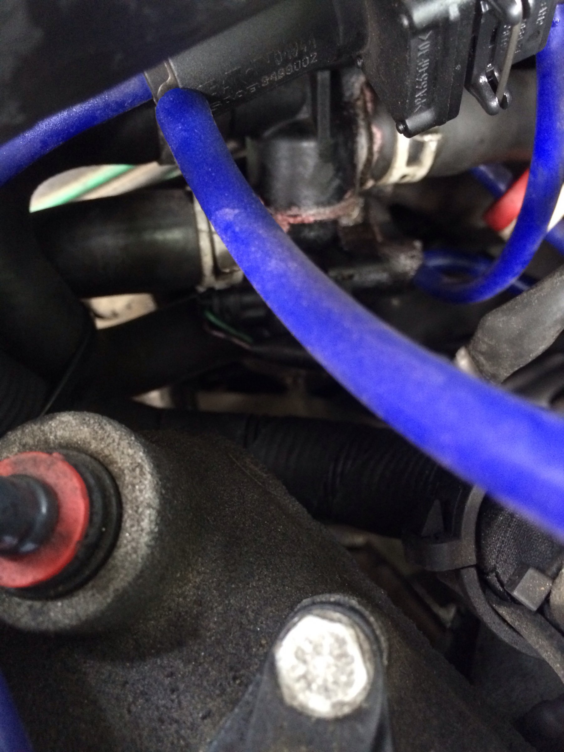

http://www.do88.se/en/artiklar/silicone-hose-blue-straight-length-03125quot-8mm.html
Ich habe sie aber nicht von dort sondern mir gleichwertige in der bucht bestellt da mir die erst später eingefallen sind....

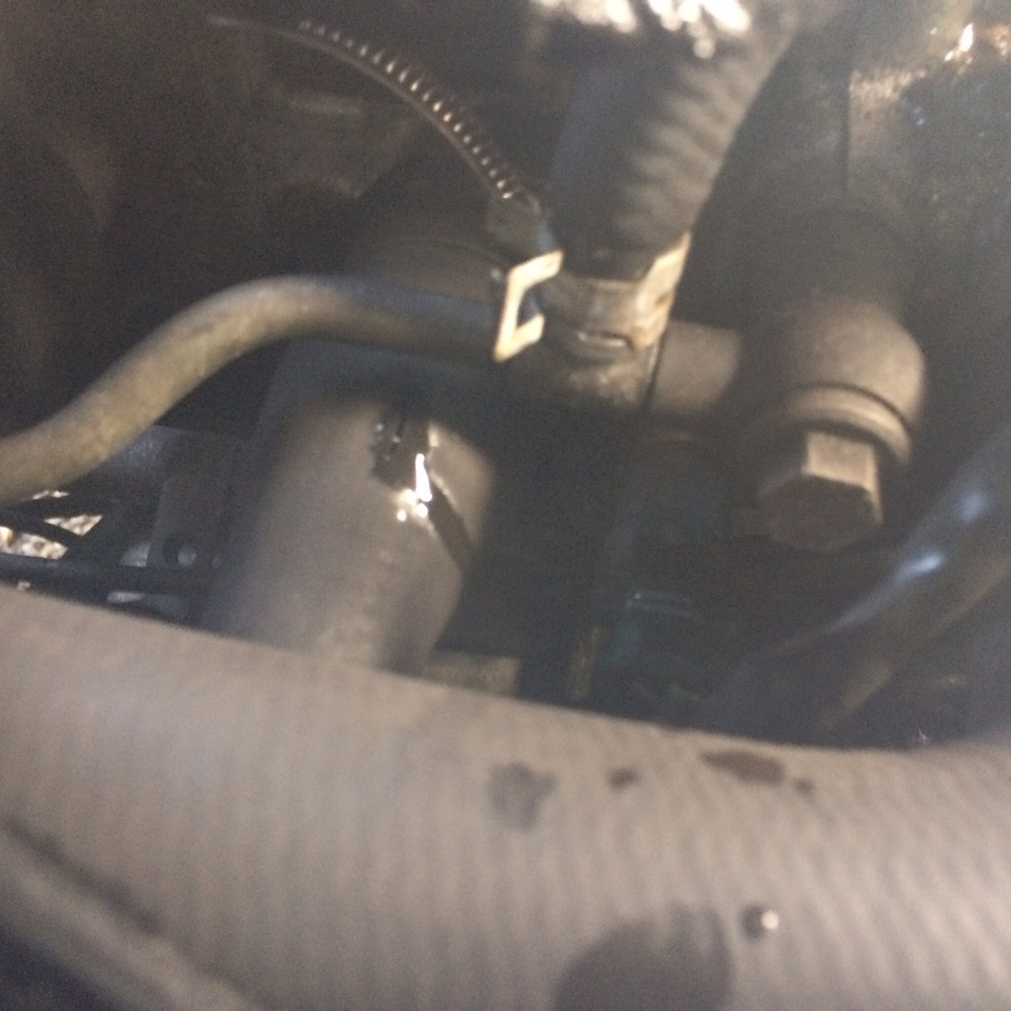

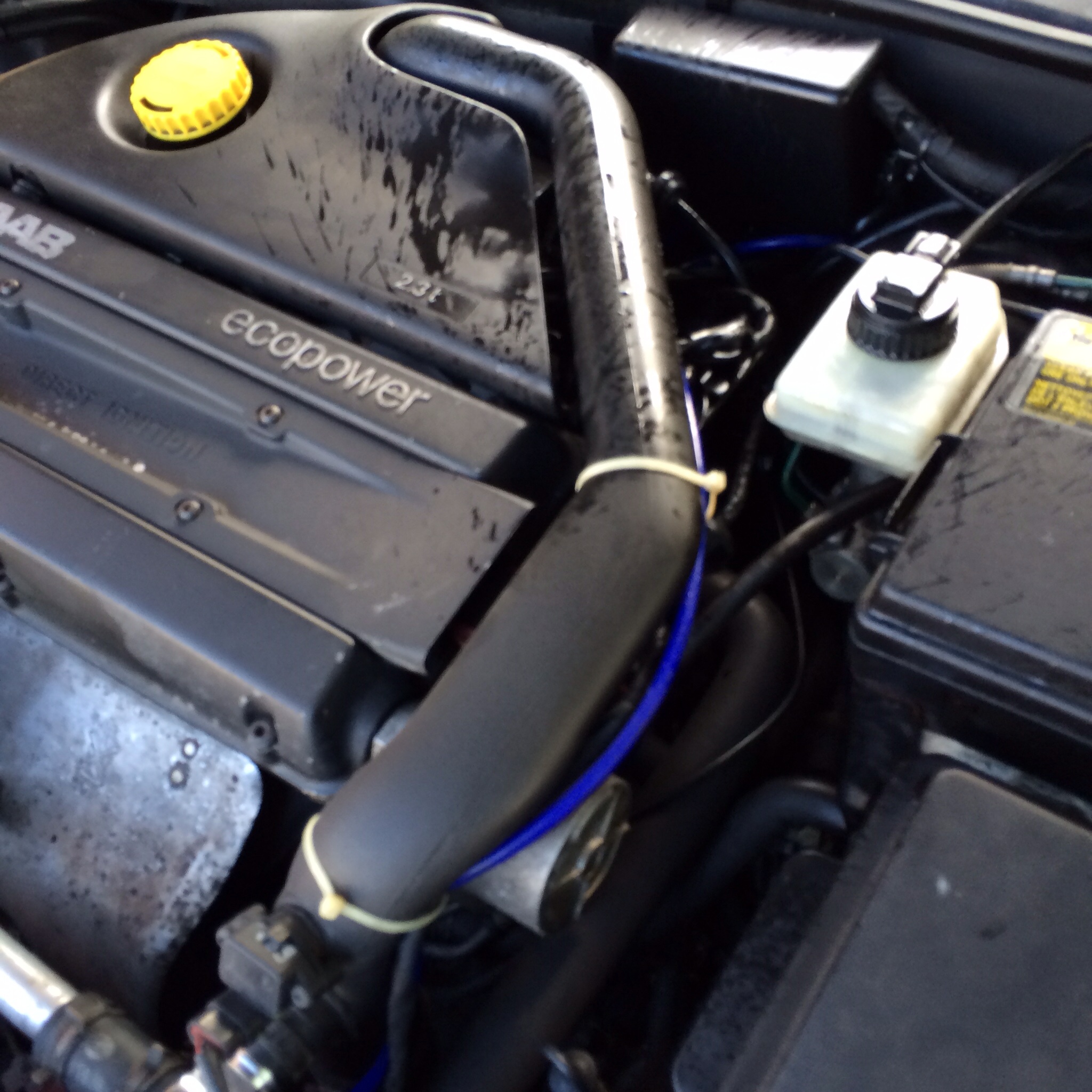

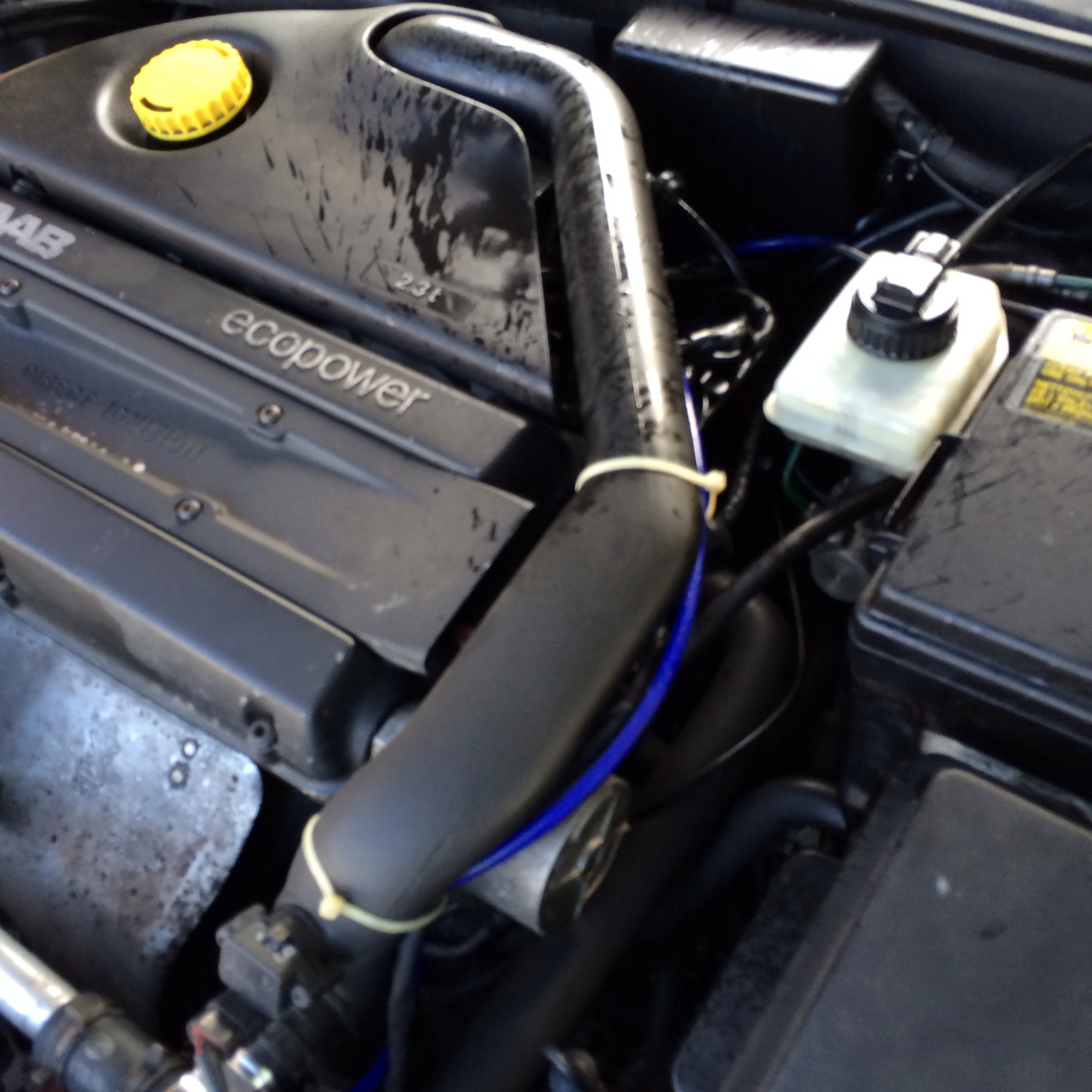

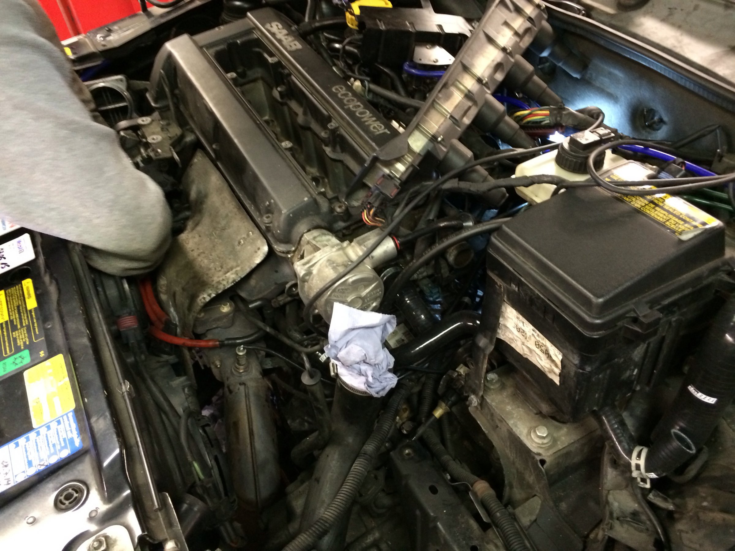

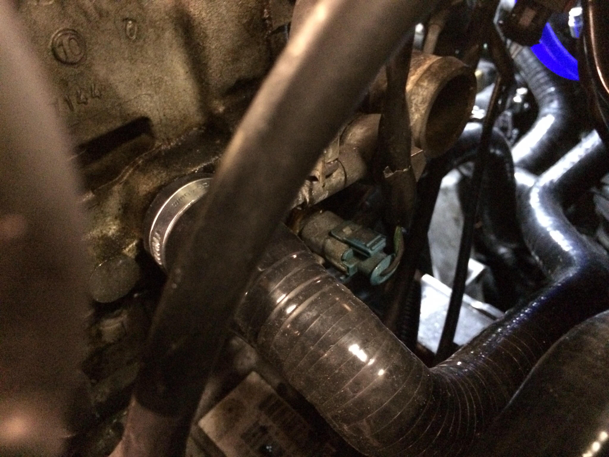

Nun nach dem mein Auto 4 Wochen stand, sind endlich die Kühlerschläuche von do88.se geliefert worden. Ich wollte ja rote haben, diese sind aber immer noch nicht lieferbar und habe dann doch schwarze genommen (also Lieferzeit auch meine Schuld)
Da ich am WE das Auto brauche (nach 4 Wochen Golf 1 Cabrio, brauche ich heute 5 Sitze!) gestern meinen Schrauber überredet die 12 Schläuche noch schnell zu Tauschen, man hat der geflucht......
Schnell ist ja wohl nicht!
Aber alle Schläuche sind absolut passgenau!!!!!
Leider muß der ganze Motorraum demontiert werden.
Ich fahre jetzt das Wochenende mal ohne Unterfahrschutz dafür mit LiqiMolly 3320 Kühlerreiniger durch die Gegend, Montag wird dann gegen Kühlwasser getauscht und der Rest zusammengebaut.image.thumb.jpg.f8a50a4e65fa54e0e026ef41c10b75b8.jpgimage.thumb.jpg.65a9e3751ed68b3d6a147ac894728f34.jpgimage.thumb.jpg.063b6bef9d0e7c7aecbd3a3375736b8c.jpg
