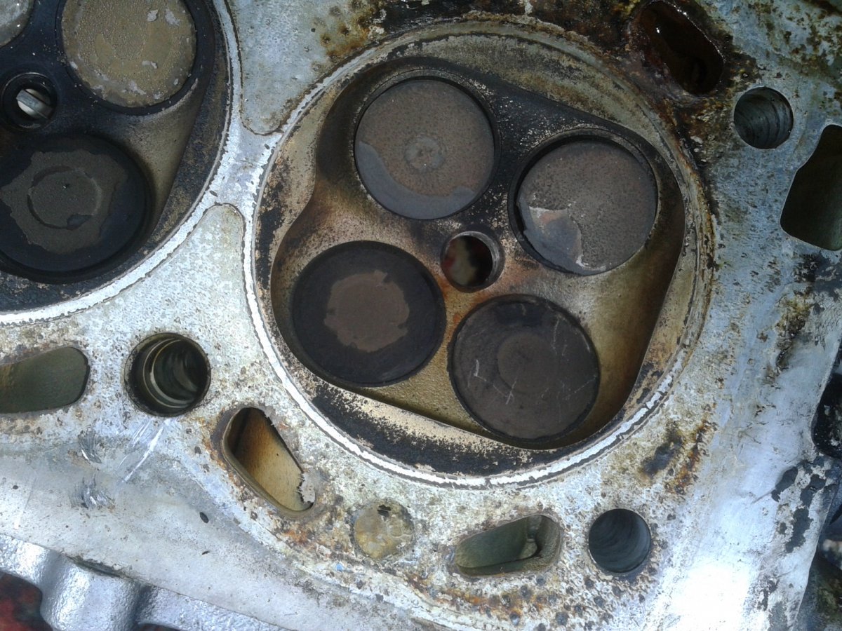

leider gibt es meinen Hallo-Betrag nicht mehr, so mancher kennt ihn bestimmt. Hätte ihn gern weiter ergänzt, war viel hilfreiches enthalten, nicht nur für mich, auch für andere. Mein Saab stand 6 Jahre, wurde dann wieder behutsam (5 Monate Arbeit) ins Leben zurückgebracht. Die Gesamtlaufleistung des Motors beträgt nur 180.000 km, also keine Alter.
Nach 3.000 km ohne Probleme, fiel plötzlich auf der AB ein Zylinder aus. Merkte das nicht sofort, da der Motor bei höherer Drehzahl auch auf 3 Töpfen recht sauber läuft. Etwas komisch kam es mir doch vor... mal Kupplung getreten, sofort war er aus. Langer Rede kurzer Sinn. Das eigentliche, mögliche Problem bei langen Standzeiten.

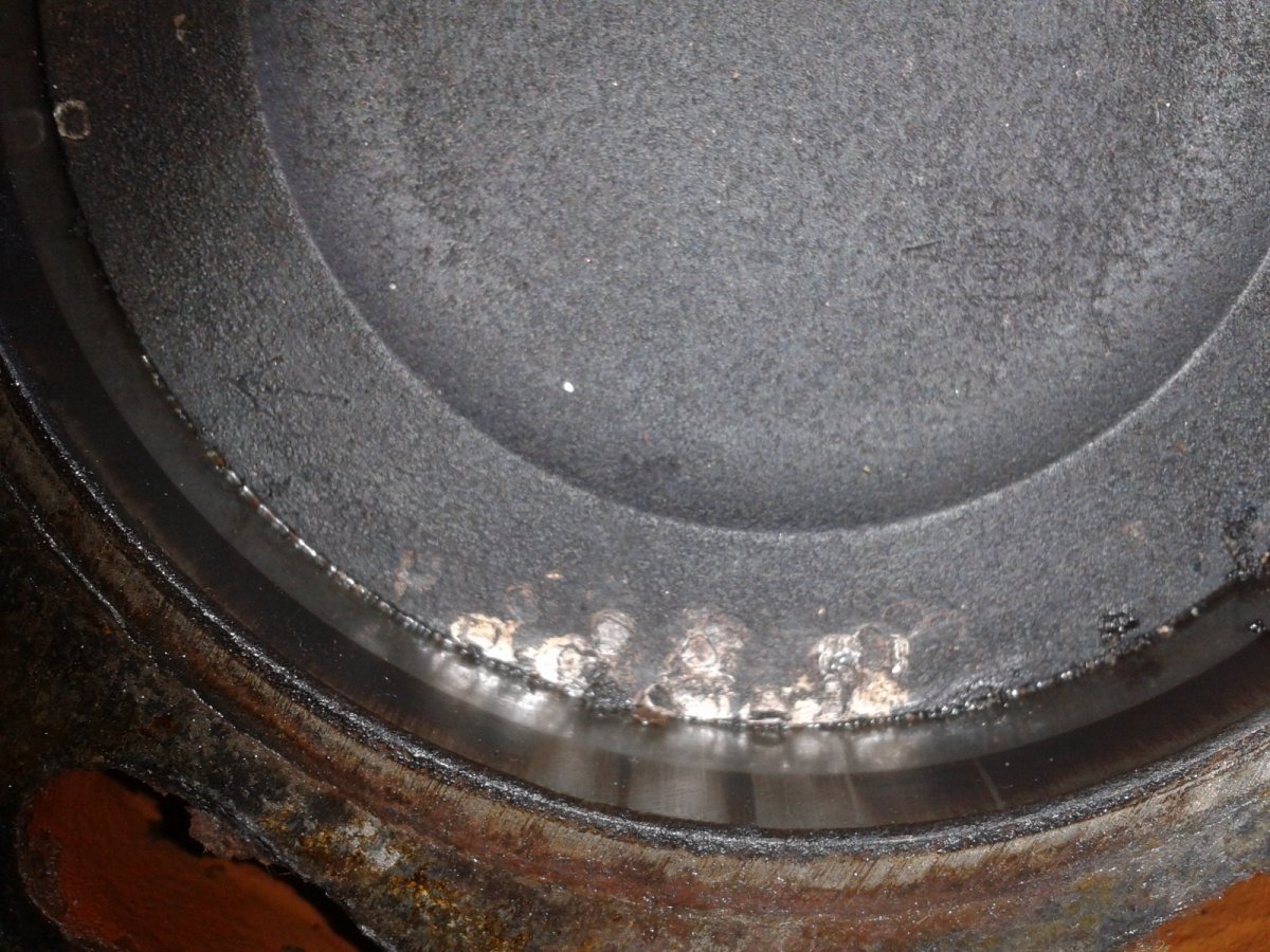

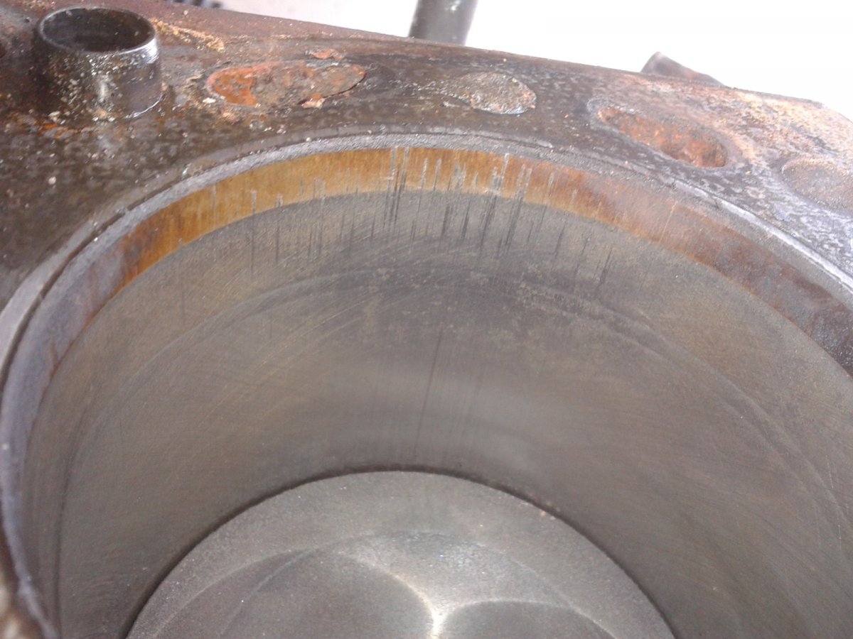

In dieser Zeit stehen einige Ventile immer offen. Durch Luftfeuchtigkeit können die Ventilsitze das Rosten anfangen. Durch den Rost hat das Ventil eine verminderte Auflagefläche auf dem Ventilsitz (in Ruhephasen) und kann in dieser Phase nicht ausreichend abkühlen. Das Ventil wird somit früh oder später Schaden nehmen. Nach dem Zerlegen des Kopfes konnte man es an den einzelnen Ventilen ganz genau sehen. Dort wo Rost an den Sitzen war, waren die Ventile an den Innenseiten überhitzt (schwarz). Hinzu kommt noch, dass anscheinend die Kopfdichtung so lange Standzeiten gar nicht mag. Ich habe sie extra mit Drucktest geprüft, Kühlwasser und Öl genau beobachtet. Doch sie war wohl doch schadhaft. Durch eindringendes Wasser in den Brennraum erhöht sich die Verbrennungstemperatur um ca. 150-200 Grad, was den Kollaps des Systems noch zusätzlich begünstigt hat.
Teile des Ventils sind vermutlich (genau weiß man es nicht) durch den Motor gewandert und haben Spuren an den Kolben und Zylindern hinterlassen.
Kolben_Brennraum4.thumb.jpg.e446ee94b965589c3199dc8aa8b5d9aa.jpg Brennraum_Spuren_Einlass.thumb.jpg.c78e462c9f6552be1f966bf0d932c4ba.jpg
Tja liebe Foristen, jetzt ist wieder viel Arbeit erforderlich. Kopf komplett überarbeiten lassen, Zylinder honen, neue Kolbenringe und Pleullager prüfen, ggf. schleifen.

Ich denke nicht, dass man das generell sagen kann.
Mein 2,3 turboS (9000er) hat 7 Jahre gestanden. Ich habe mit dem Wagen knapp 100 tkm ohne Probleme gespult...und es geht weiter.....
Evtl. hatte der schon vorher eine leichte Undichtigkeit (Wasser), was die eigentliche Ursache für den Schaden war....der Rost an der Zylinderwand kommt sicher nicht vom Fahren.....
Um solche Schäden zu verhindern sprüht man vor längeren Standzeiten durch die Kerzenlöcher ein spez. Konservierungs Öl und verschliesst den Auspuff mit einem öligen Lappen!!!
Wenn ich weiß dass ein Motor ohne solche Massnahmen so lange stand kontroliere ich ihn VOR Wiederinbetriebnahme.

Da hattest Du sicher auch etwas Pech.
Ich habe schon mehr als einmal Motoren "einfach so" nach langer Standzeit in Betrieb genommen. Die haben alle keine Probleme gemacht....
Wie gesagt, der Rost an der Zylinderwand zeigt meiner Ansicht nach eher, dass der so mit Feuchtigkeit (ein paar Wassertropfen reichen da aus) gestanden hat. Dann sind 6 Jahre Standzeit natürlich Mist.

ich würde wie [mention=196]turbo9000[/mention] schon angedeutet hat, fast behaupten,dein auto wurde mit vorschaden abgestellt.
Ich denke auch, dass dieser Schaden nicht von den paar Jahren Standzeit kommt, sondern durch den LANGE VOR dem Abstellen bereits vorhandenen Kopfdichtungsschaden.
