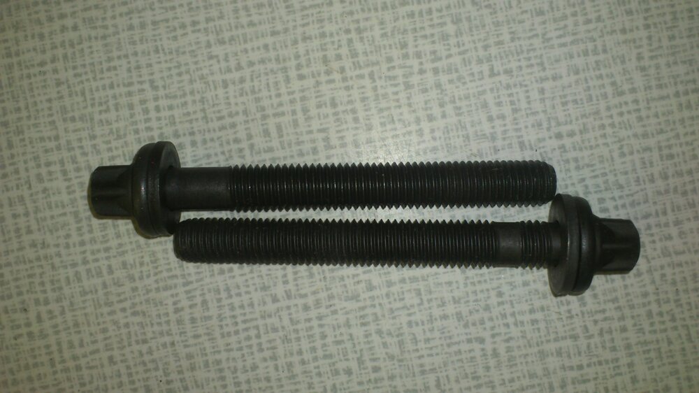

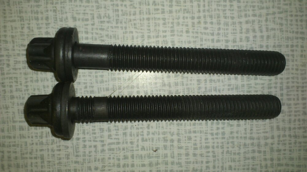

für die kopfschrauben Forscher links T7 .........., rechts T5
schmunzel: Bolzen vom T7 verwendet im T5 in verbindung mit den angegebenen Anzugsdrehmoment des T5, lässt ihn beim abverlangen der leistung aus jeder ritze pieseln.
[ATTACH=full]82495[/ATTACH]
[ATTACH=full]82496[/ATTACH]

da hier die anzugswerte des T5 erwähnt waren, berichtete ich eben über den mißerfolg einen T5 mit den falschen kopfschrauben zu dichten.
dürfte nicht anders sein wenn man gedehnte schrauben einfach nach zieht.
oder falsche bolzen im T7 verwendet.

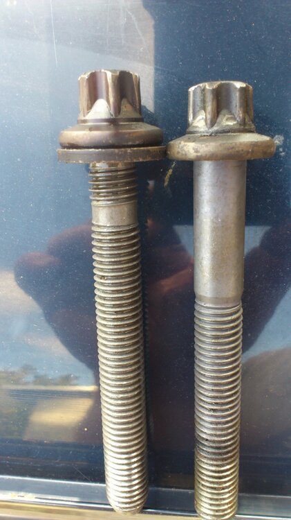

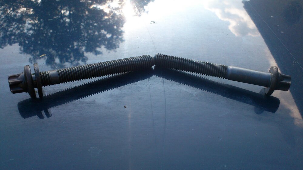

mal wieder rausgekramt !
und nun das auf der Suche u erweiterten Anfragen bei den Herstellern.
und ich rede immer noch nicht von der länge der Bolzen!!
Pelzig. Wofür soll das Gewinde denn da oben noch gut sein? Und die hat zudem noch eine geringe Nutzlänge des Außen-Torx-Kopfes, reicht weniger tief in die Nuss rein. Oder täuscht das Bild?
