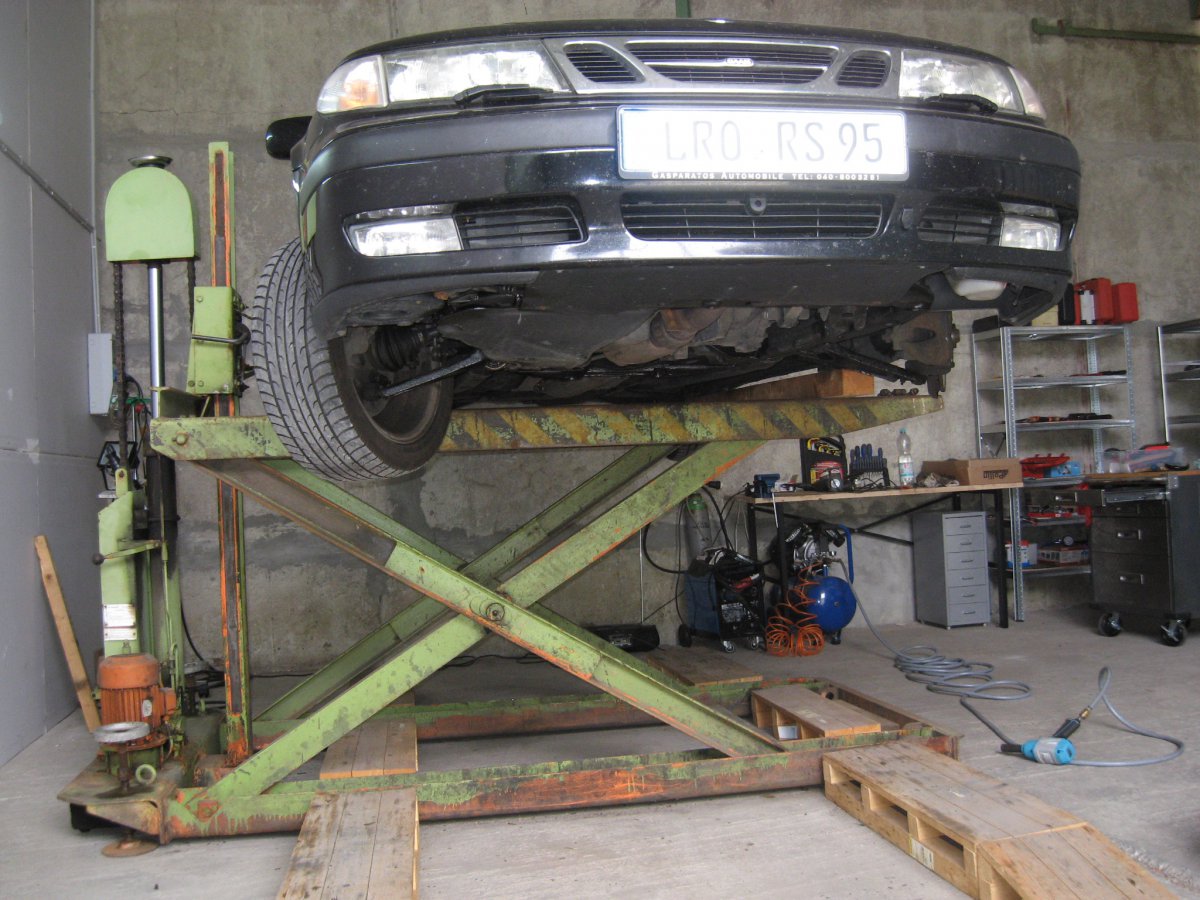

Sehr robust ist wohl auch so etwas hier: http://www.ebay.de/itm/Hebebuhne-DDR-Lunzenau-Takraf-1-5t-/191259059691?pt=Hebe_Hydrauliktechnik&hash=item2c87eda5eb
Haben die SAABoteure seit Jahren in ihrer Gosener Garage, und auch Ingo hat so ein Teil als Viertbühne seit Jahrzehnten (draußen!) stehen. Sind wohl, bei Mindestwartung, ziemlich unverwüstlich, die Teile.

Die DDR-Bühnen dürfen nur zu wenig heben, die sind für etliche Fahrzeuge zu schwach!
Genau die waren bei mir die "regional entsprechend häufigen" Angebte ...
...wie ja schon geschrieben - gibt es als 1,5t und 2,0t Variante - wieviel mehr willst Du denn heben...?

2,0 TONNEN reichen natürlich gut, nur 1,5 t sind kanpp, enige größere Kombis liegen da z. B. bereits drüber.
Viele Grüße!
Siehe #3: Takraf resp. Lunzenau - das Modell ist gleich, und ja, ausgesprochen robust und wartungsarm und läuft hier auch in etlichen prof. Betrieben noch.
Wobei das Angebot an 2t-Bühnen in der Tat deutlich geringer als an den kleineren ist.
Es gibt offenbar etliche Leute, die die angegebene Tragkraft überschreiten, aber das ist mein Ding nicht.
Der 900II geht problemlos mit der 1,5t-Bühne - für den 9-5 mit seinen 1,7 t habe ich dann nochmal in die 2t-Bühne investiert, mit dem pos. Nebeneffekt, dass man deutlich besser auch im Stehen darunter arbeiten kann.

so eine Takraf hatte ich einige zeit genutzt.
Einsatz/Erfahrungen: Einsatz nur mit bedacht und dem genauen wissen was auf dich an rep. zu kommt.
da ein unter durchlaufen nicht möglich ist, brauchst du umso mehr platz links und rechts vom auto. zB Räder liegen am boden und willst bremse u auspuff ersetzen. schweißarbeiten werden zum..:puke:, ein ausgebauter motor könnte das ding zu fall bringen.

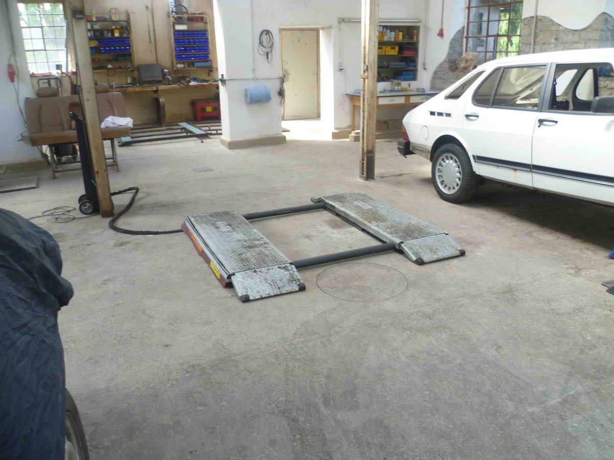

wenn viel platz vorhanden wie die bilder von [mention=800]patapaya[/mention] erahnen lassen, wäre es okay!

ja ich denke auch, die Takraf-Bühne braucht schon Platz. Wird wohl bei mir von der Art her auf so eine "Überfahrbühne" rauslaufen.
Schon mal zwischendurch Danke an alle.
Hab jetzt gestern eine in der Art WDW und eine in der Art wie Klaus hat, in einer Werkstatt angeschaut. Die die Klaus hat ist schon handlicher zum bewegen, obwohl schwerer, aber die ist auch kürzer zum rangieren. Und meine Garage ist etwas kleiner wie die von Klaus...Schade eigentlich...
