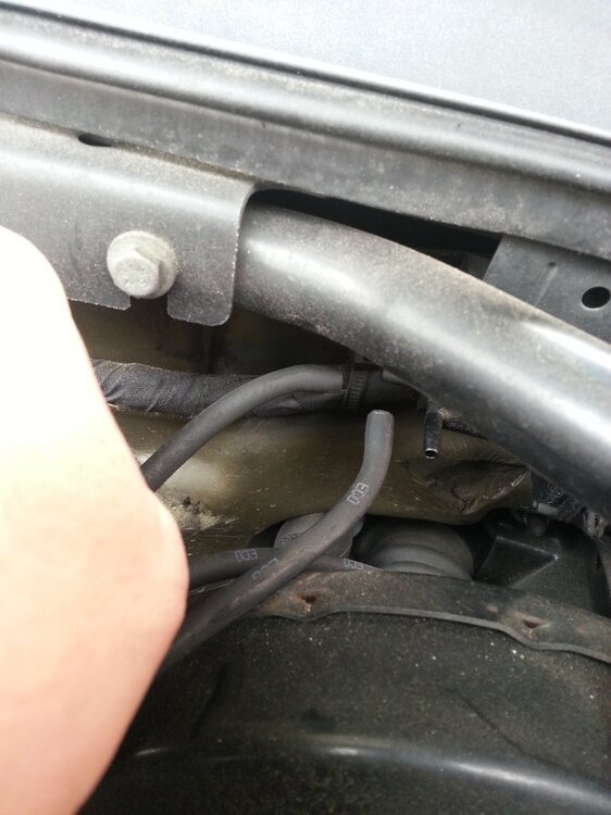

Das waren wohl die zwei Kameraden:
Habe ich im halbdunkel nicht gesehen gehabt...Bin noch keine Runde gefahren, aber der Ruckler beim Motorstart war zumindest weg.
Danke, wie immer TOP!
..waren beide Schläuche ab - oder einer?
Beide...
Hmmmm....war wohl doch nicht so einfach. Heute beim kleinen Samstagsausflug mal Vollgas im 2. und wieder Fehler P1110, diesmal mit P0300 ( Zylinder 2 misfire). Also bei Ankunft geschaut und Schlauch wieder ab. Auf der Rückfahrt zwar kein Fehler, daheim war der Schlauch aber auch wieder ab. Sind wohl schon etwas porös, werde ich ersetzen.
