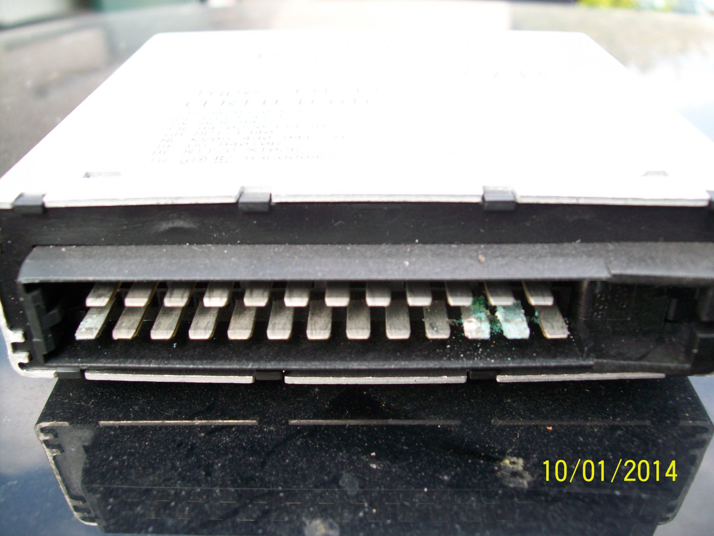

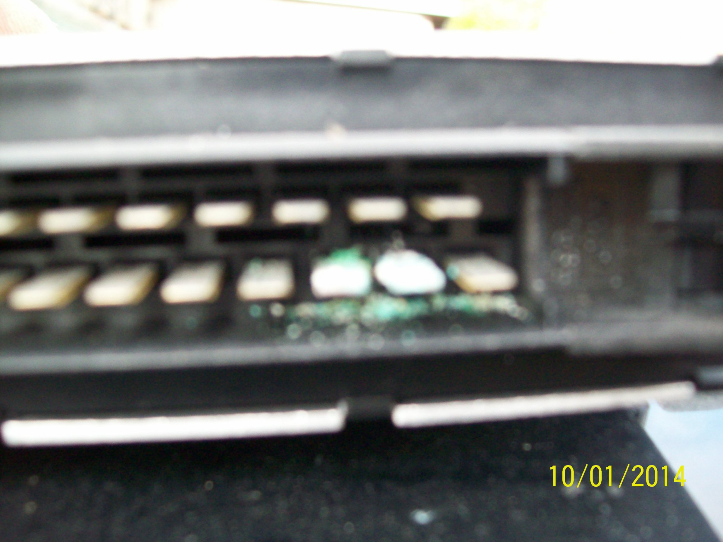

ich hefte es mal hier mit an.
Trotz anlernen neuer F-bedienungen, schwerliche Reaktion, empfangsprobleme vermutete ich, also geschaut ob antennchen(kabel noch dran)
Nun wieder alles tutti, Bild sagt alles!
