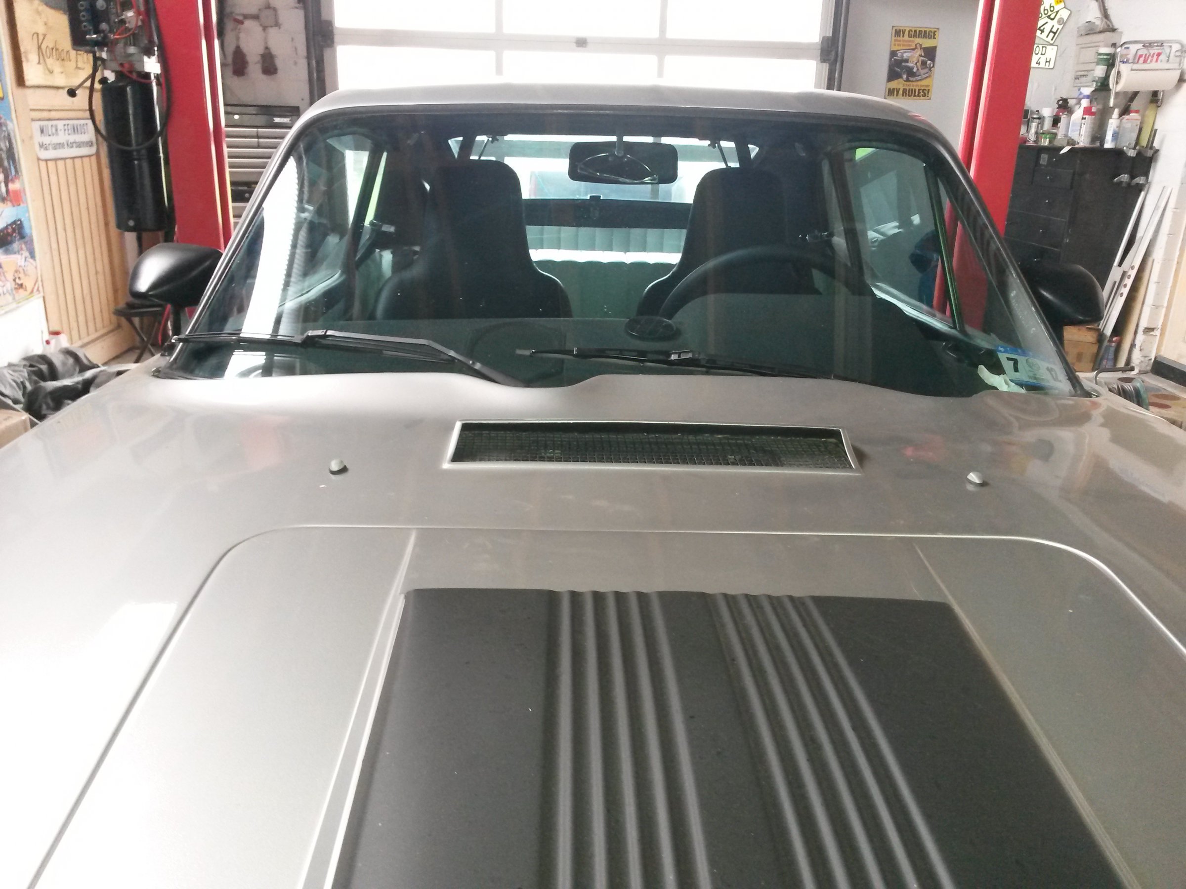

Hatte gestern Langeweile und dachte mir, dann ändere ich doch mal die Scheibenwischer-Nullstellung, die ich als designerische Katastrophe empfinde. Hier die vorher-nachher-Bilder:
20150328_152525.thumb.jpg.29b09723d50ad50cd7a1f22f378fdaed.jpg 20150425_140603.thumb.jpg.44a8af903e909a75f63d1306a3d6326f.jpg
Die Beifahrerseite könnte man sicherlich noch etwas weiter absenken...

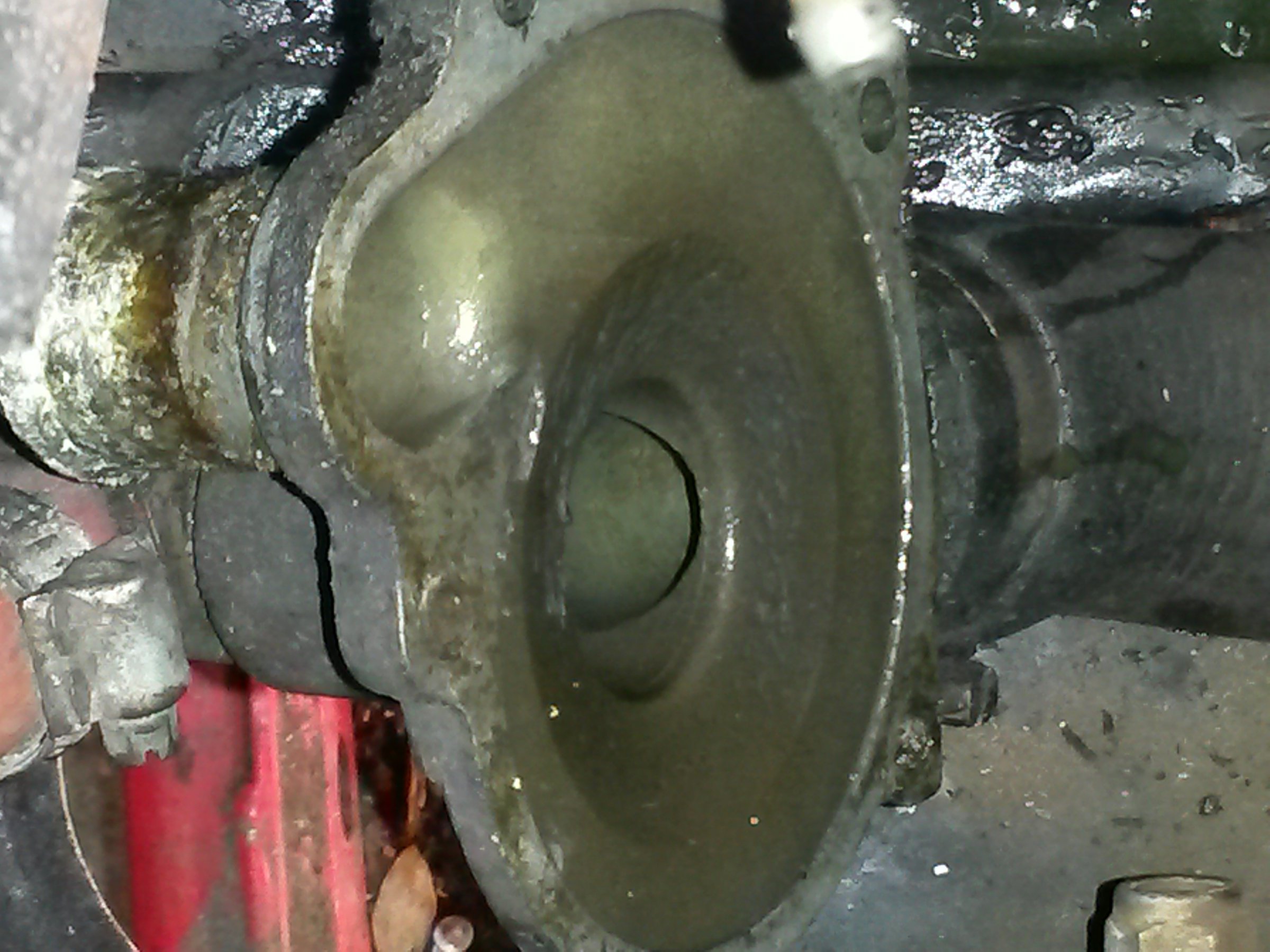

Der aufmerksame Leser erinnert sich, dass ich doch immer ein recht lautes Motorengeräusch hatte, bei dem einige getippt haben auf: Stirnräder, Lager des Lüfters, Lichtmaschine oder Wasserpumpe. Nun bekam ich plötzlich eine erhöhte Motortemperatur, obwohl es dschon etwas kühler war und ich entschied mich, mal den Keilriemen runter zu nehmen. Motor angeschmissen und er lief flüsterleise... Also schied der Tipp Stirnräder aus. Hätte mich zwar nicht gewundert wenn sie es gewesen wären, denn der Motor wurde ja in den Staaten überholt... Aber es stellte sich die Wasserpumpe als defekt heraus. Nun werde ich die nächsten Tage mal versuchen diese auszubauen ohne die Front abzunehmen... Ihr wisst, davor scheue ich immer noch zurück. Mal sehen ob es klappt, wenn Kühler und Auspuff weg sind...

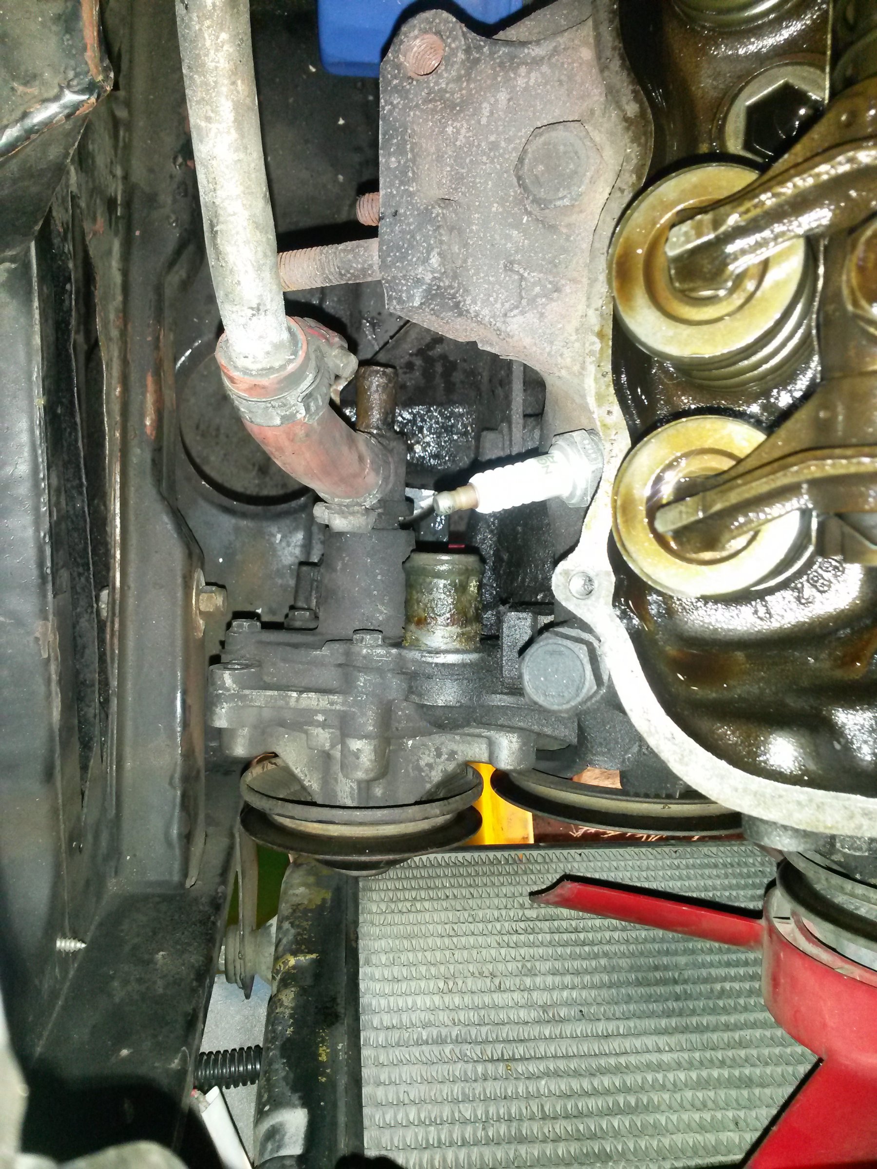

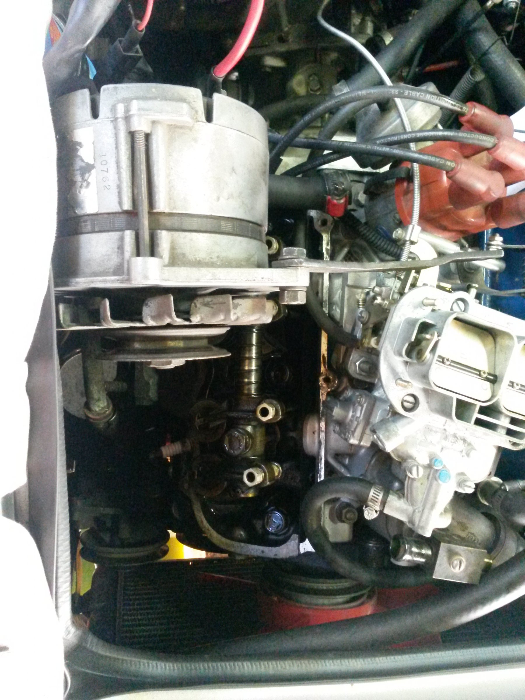

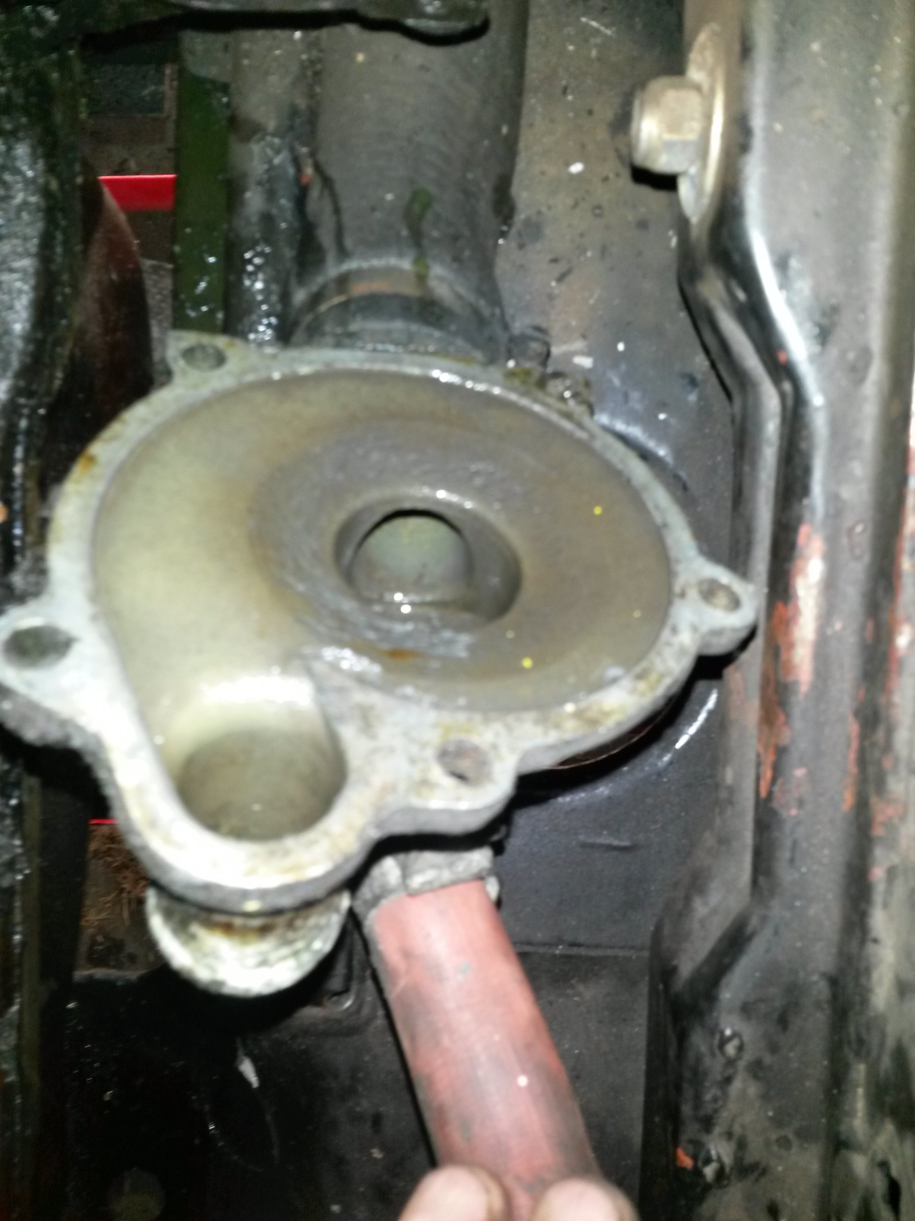

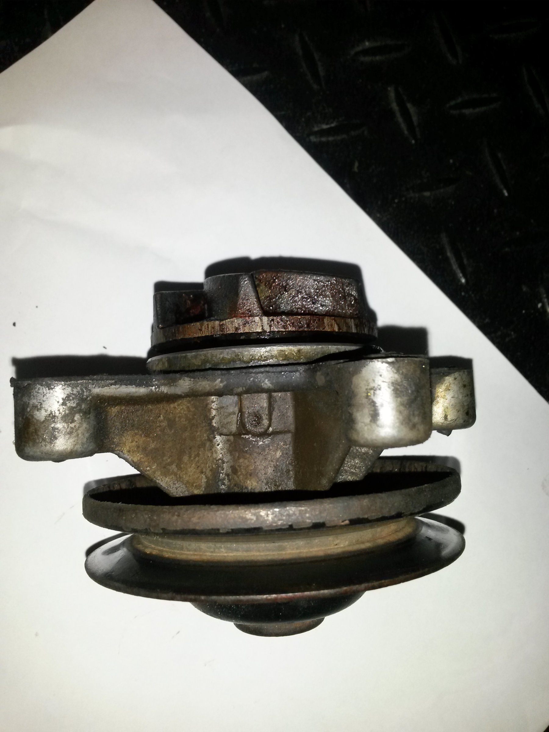

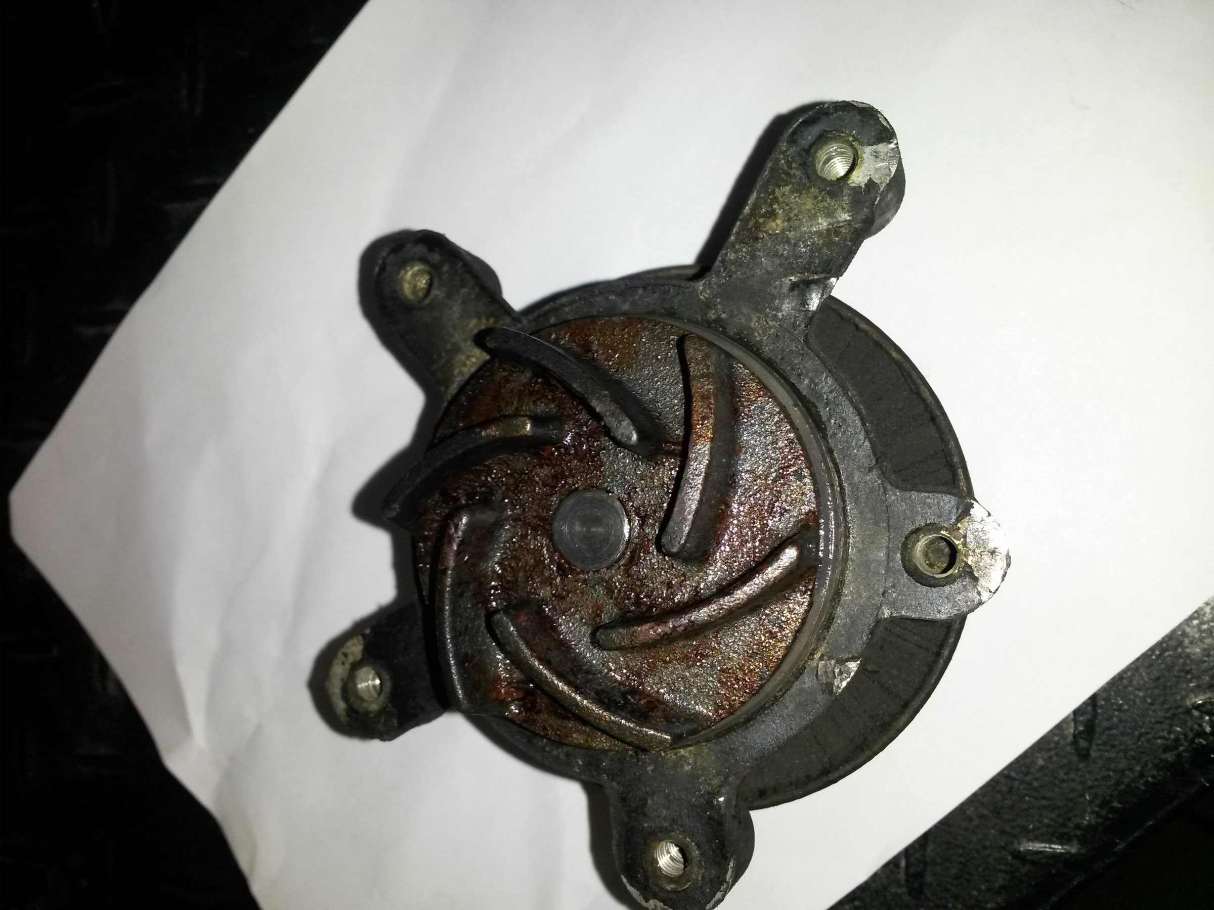

Soo, Arme noch nicht gebrochen, neue Wapu drin. Kurzer Bericht:
1. Häubchen ab
2. Wasser abgelassen
3. Auspuff abgenommen (Frage: Muss das Interferenz-Rohr eigentlich sein? Macht es Sinn? Mein Taunus hat es nicht, hat allerdings auch nur ne Einrohr. Bei meinem Mustang ist der Sound ohne das Zwischenrohr besser als mit... blubbert mehr, hat allerdings auch doppelt so viele Zylinder ;o))
4. Schläuche und Geweih abgenommen
5. Ventildeckel arechts runter
6. Lima raus (Ja es geht)
7. Versucht an die Wapuschrauben zu kommen, die innere ging nicht, also
8. Motor aufbocken und Motorlager rechts und Ölfilter entfernt
9. Wapu abbauen
10. Freuen, was essen und nen Bier trinken
11. Dichtflächen reinigen und mit neuer Dichtung und etwas Motorsilikon wieder eingesetzt
12. Auf den morgigen Tag warten und alles wieder zusammenstecken und beten, dass alles dicht ist.
Anbei nen paar Bilder, hab auch nen Video von den Pumpengeräuschen gemacht. Pumpe hat am Hinteren Pumpengehäusedeckel gearbeitet, so viel Spiel hatte sie.
Gruß,
Stefan, der der Meinung ist, dass das einzige was leichter ohne Nase gewesen wäre, die Lima gewesen wäre. Als die Nase dran war konnte ich mich wenigstens auf den Kotflügel legen ;o))

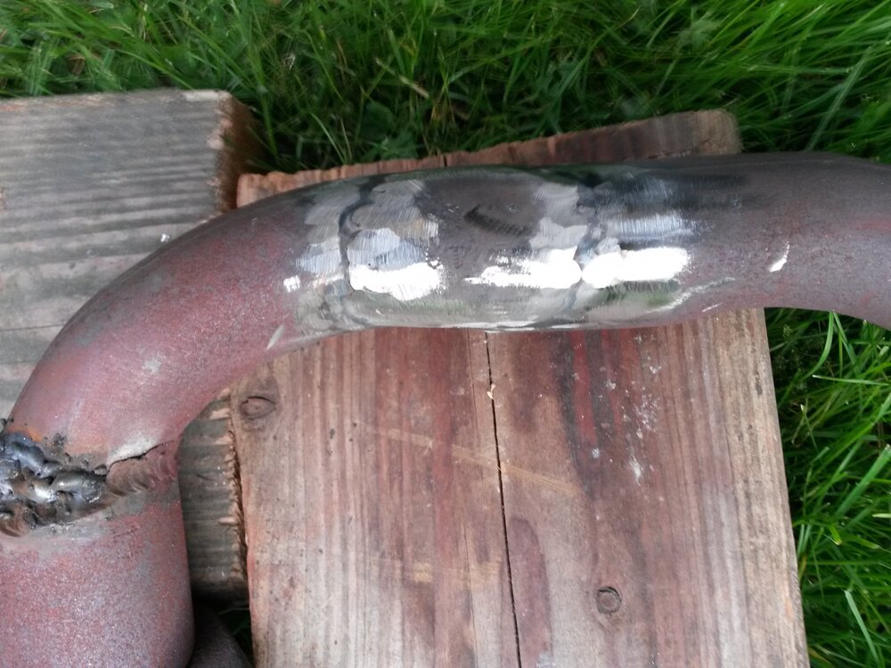

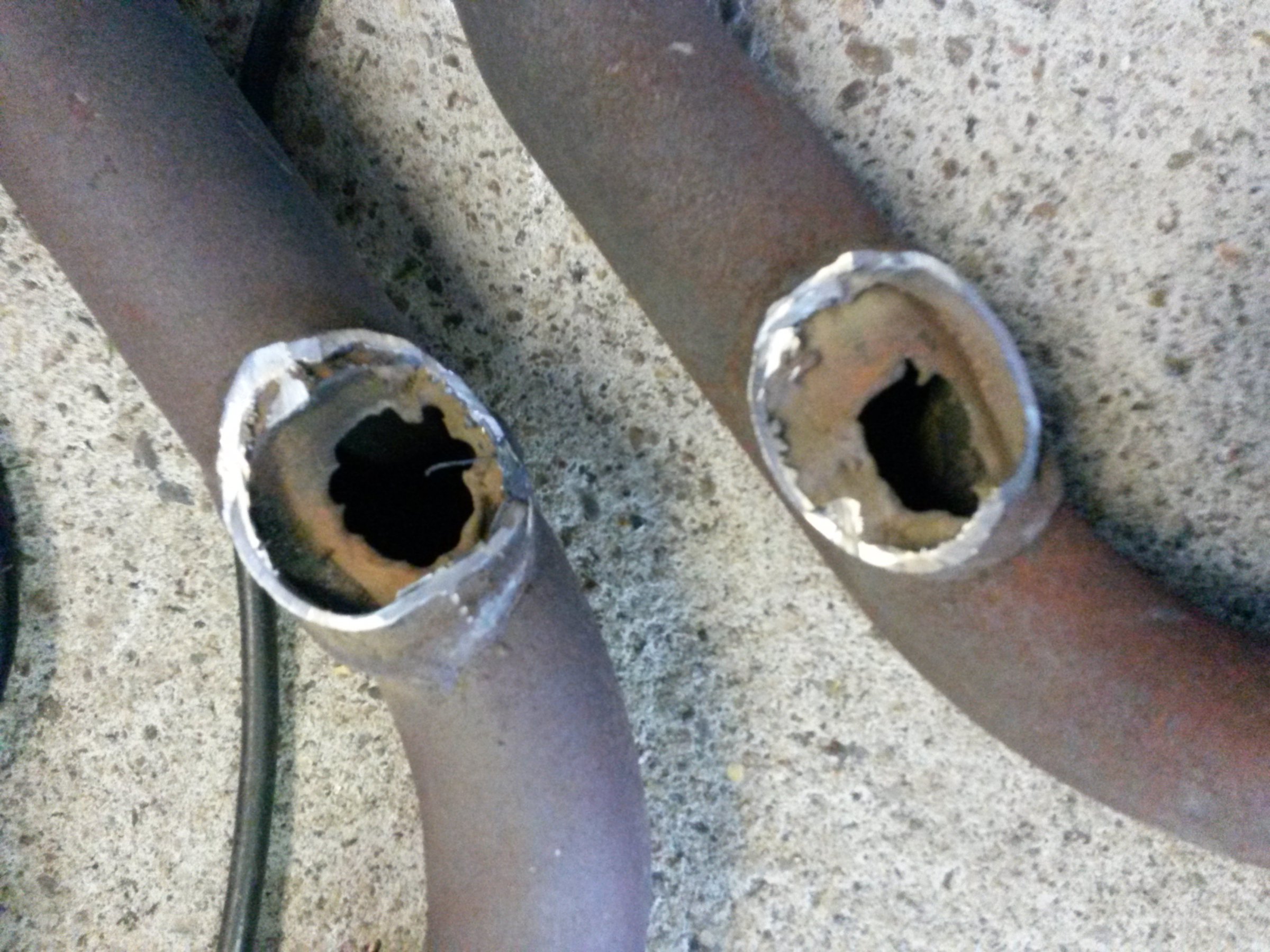

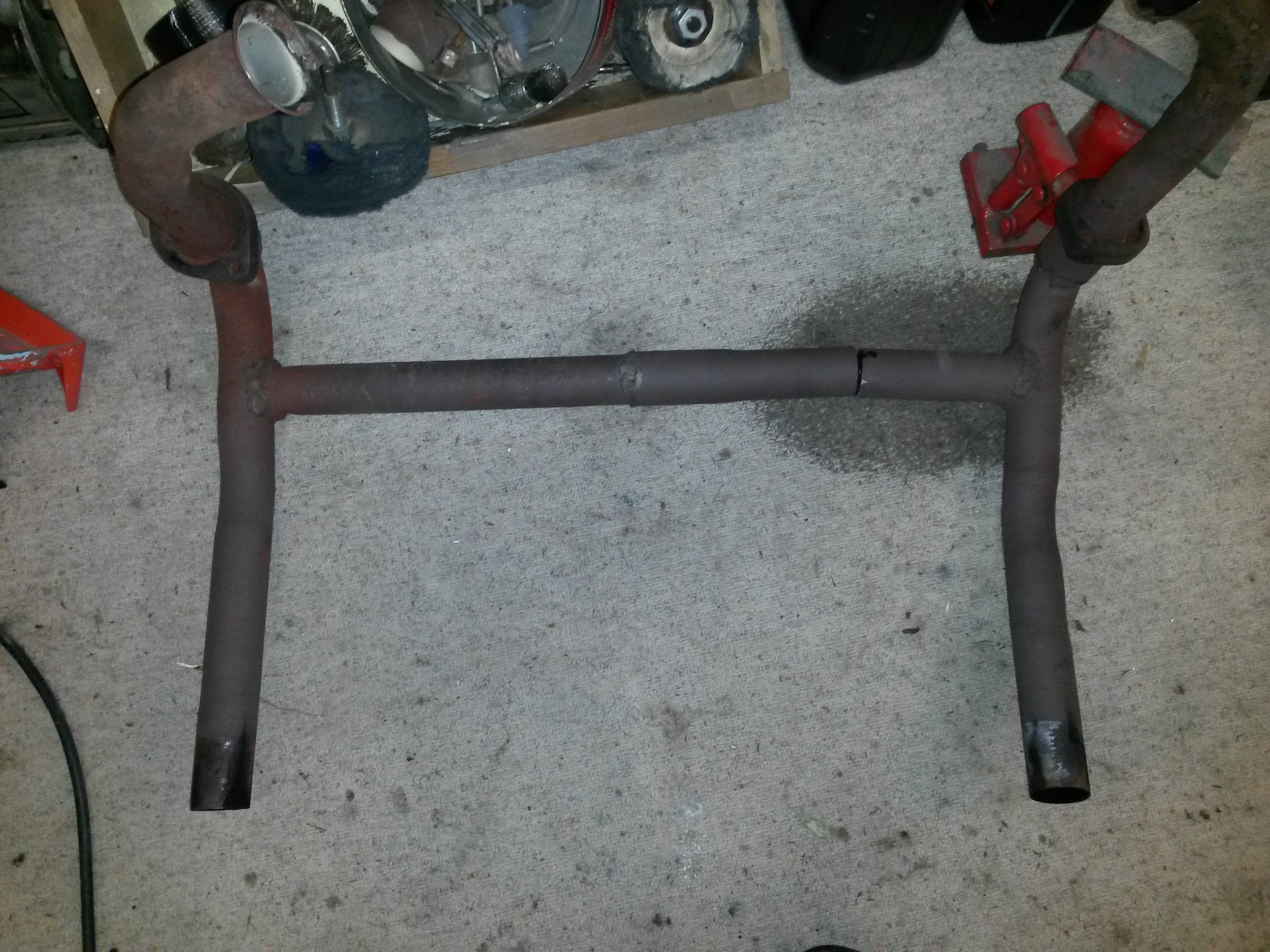

Ach so: Das Interferenzrohr habe ich eleminiert, war eh alles geschweißt und deshalb blöd zu händeln.
Klingt nur unwesentlich lauter, blubbert im Stand aber schöner.
Könnte ggf. etwas Leistung kosten.
Ich stelle morgen mal Fotos ein von dem Rohr, da waren nur kleine reingebohrte Löcher in den Krümmern. Glaube nicht so sehr an Leistungsverlust. Werde morgen mal ausführlich fahren un d dann berichten...
War vielleicht irgendwas zurecht gepfuschtes aus USA?
Wenn du dir mal die Zündfolge vor Augen führst und dann schaust, welche Zylinder sich einen Auslass am Kopf teilen, macht das Interferenzrohr doch wieder etwas Sinn. Aber geht bestimmt auch ohne, klar.
Habe heute ne lange Probefahrt gemacht. Ich konnte keine Leistungseinbuße feststellen. Der Sound hat sich aber deutlich verbessert.
20150925_1536391.thumb.jpg.97e113db526705324b69b9fd9cac4768.jpg 20150925_1611301.thumb.jpg.9276362d6d995445b91b3a43ed3b7218.jpg
[ATTACH]99444[/ATTACH] [ATTACH]99445[/ATTACH]
War vielleicht irgendwas zurecht gepfuschtes aus USA !............
Das hatte wohl wenig mit dem Original zu tun !!
http://www.steves-workshop.co.uk/vehicles/saab96/enginebay/exhaust2.jpg
Wobei die SIMONS-Anlage ja auch sehr gut ohne den "Ausgleich" arbeitet. :biggrin:
Gruß->
Die Anlage auf dem Bild kann aber eben so wenig opriginal von der Nette sein. Denn selbige war immer zweiflutig, wonach es mir da nicht aussieht.
