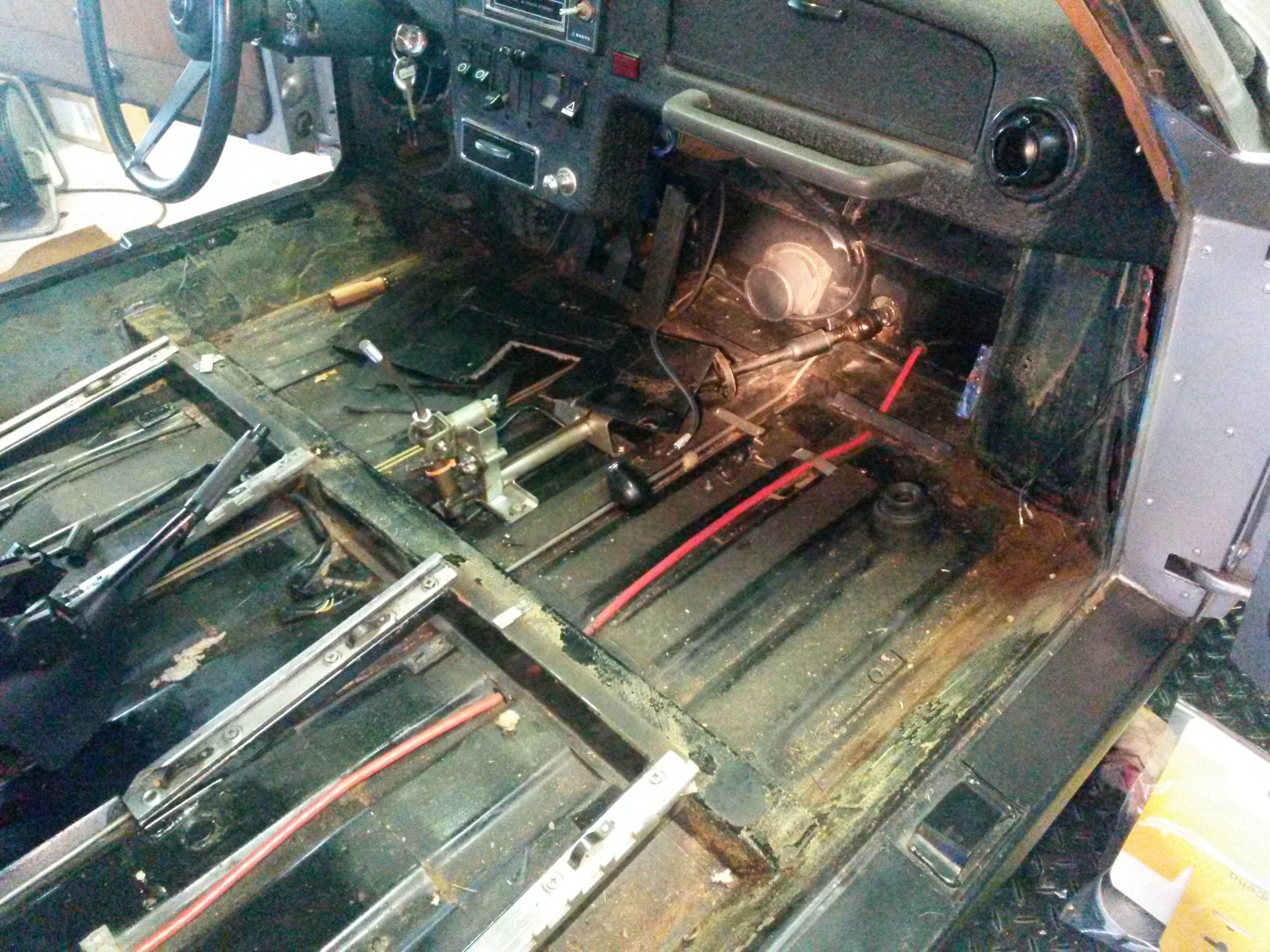

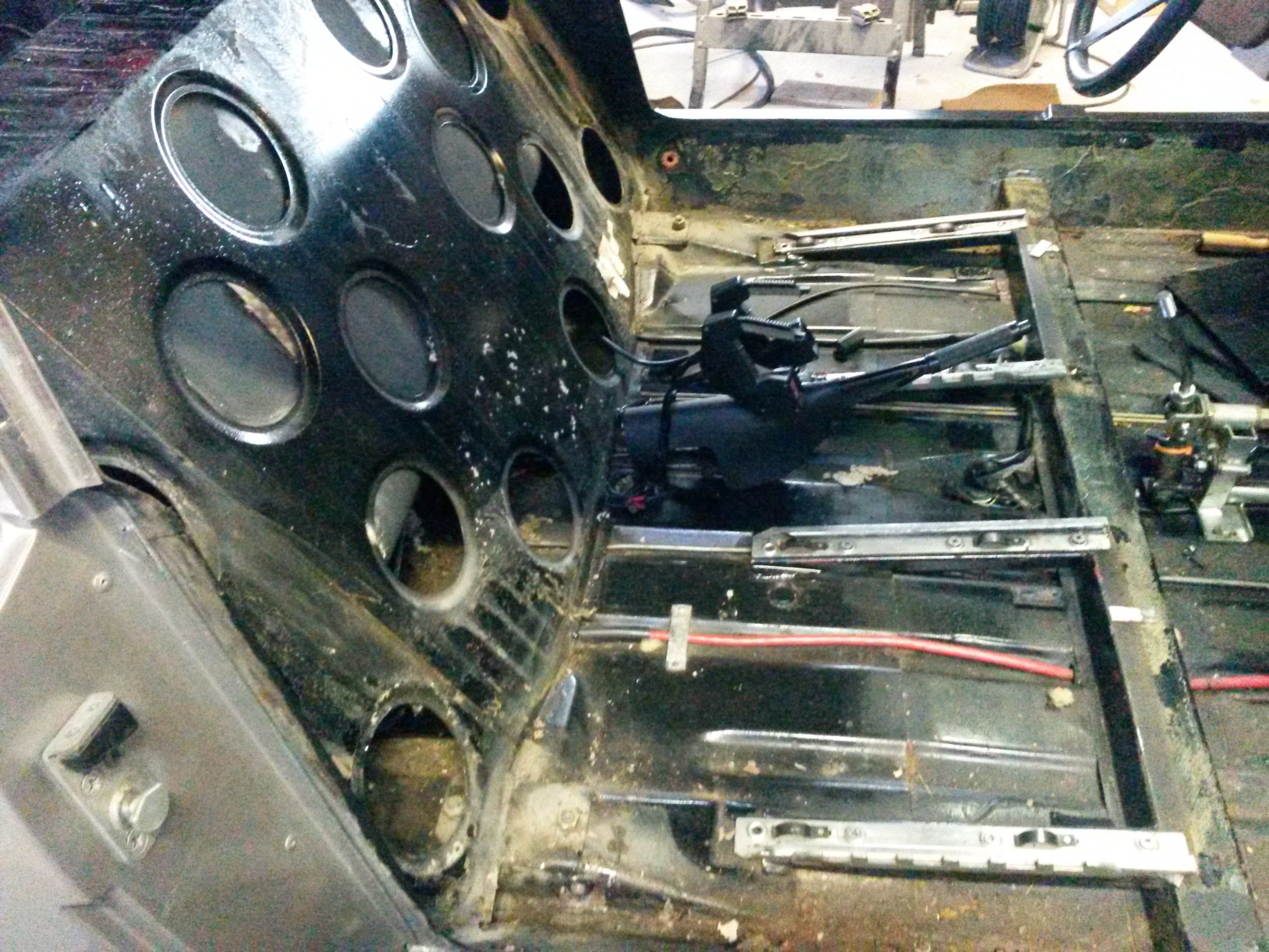

20141020_173936.thumb.jpg.ce06875362ba1d696a83649b7f92f124.jpg 20141020_173946.thumb.jpg.1ac201e88e6e144d07c3bab6dd693e03.jpg Keine Löcher in den Innenschwellern. Man, mit was hat der bloß den Teppich angeklebt, ich war kurz davor ne Winde zu holen ;o)
Das sieht doch gar nicht so schlecht aus!

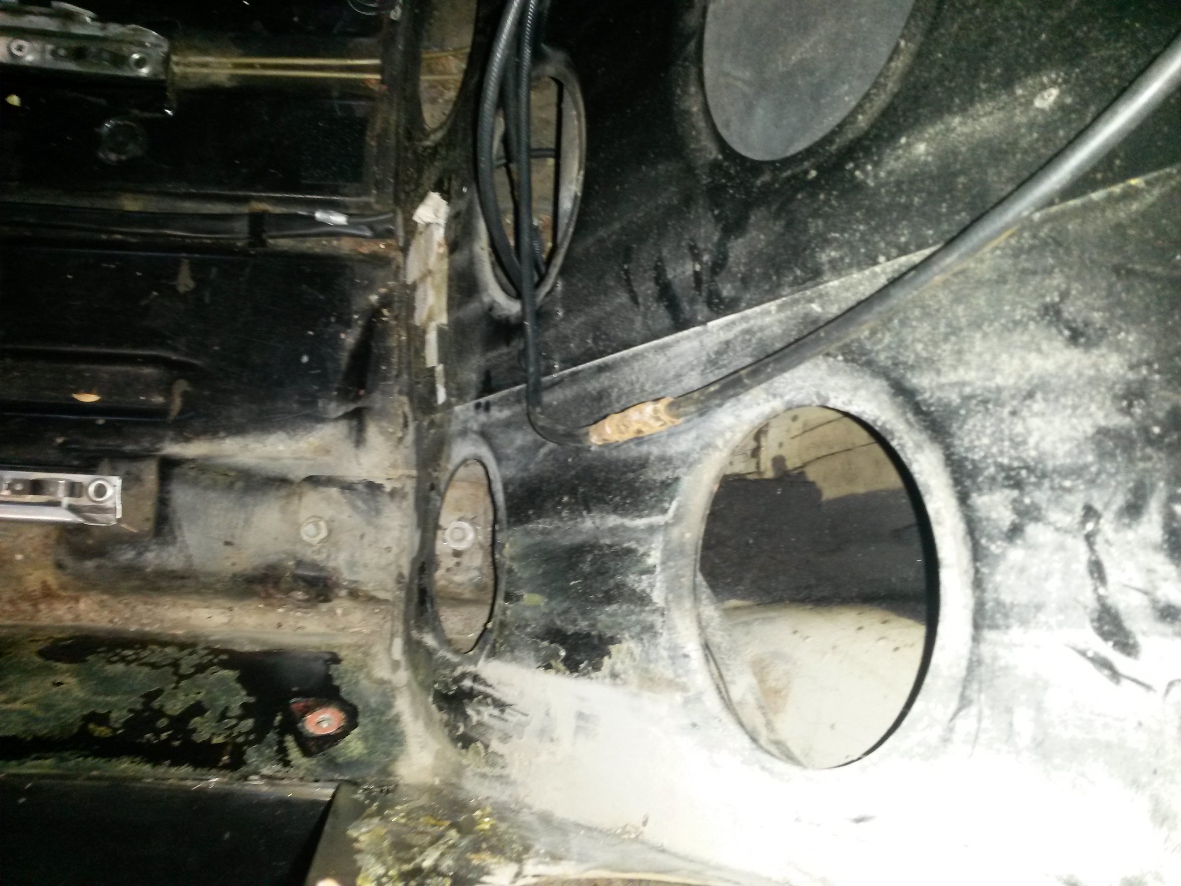

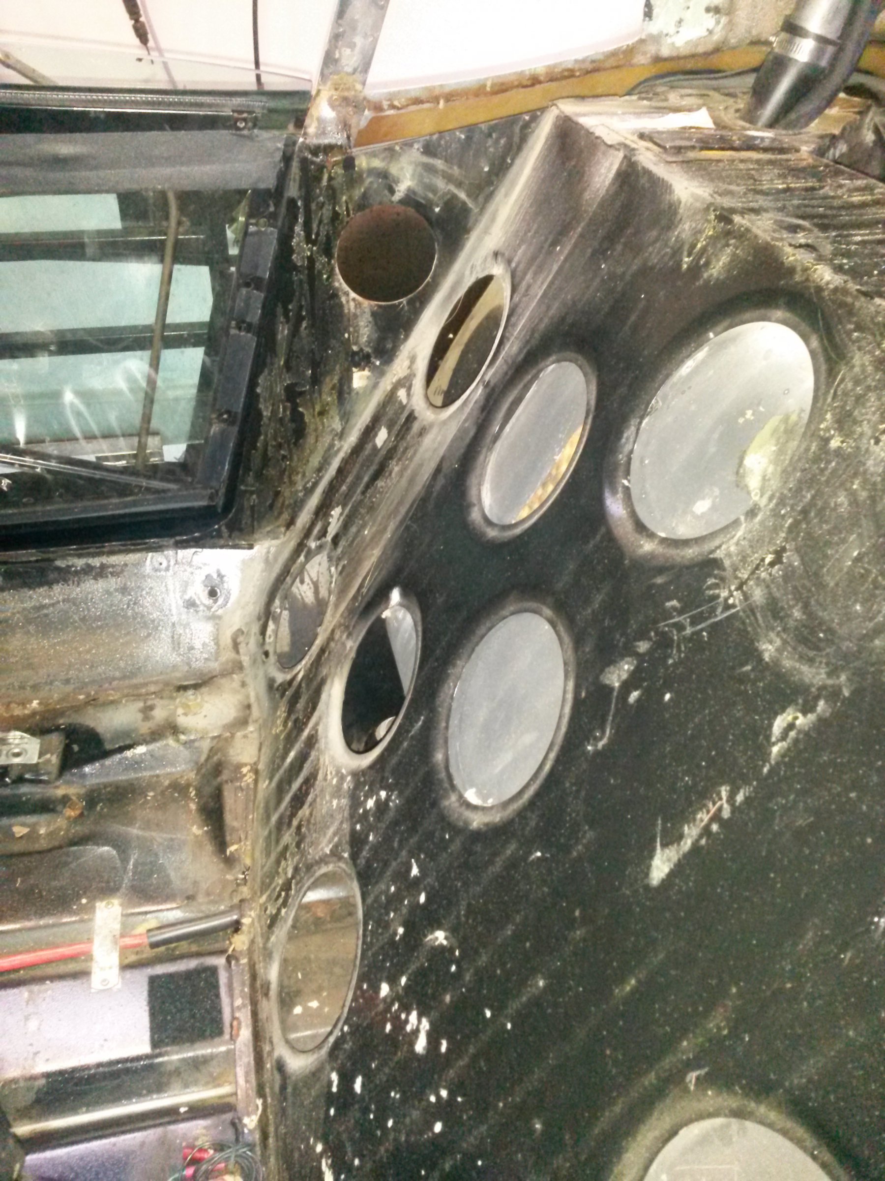

Ist das eine optische Täuschung, oder ist die gelochte Rückwand bei Dir "geschwungen" - sieht auf dem Bild so aus, als sei sie in der Mitte unten weiter nach vorne?!?!?!
Bei mir ist das alles ganz gerade!
Es sieht ein bisschen aus als würde der Tank die gelochte Wand nach vorne drücken … kann das ?
Ist der Tank denn auch gewölbt?
Der ist normalerweise auch flach!
Kann höchstens sein, dass der Tank komplett voll mit Sprit war und dann durch Ausdehnung in der Sonne sich da etwas verformt hat, wenn die Entlüftung dicht war...
Ich kann mir aber nicht vorstellen, dass dadurch auch die Wand zum Fahrgastraum verformt werden kann, sie ist umlaufend verschweisst und recht stabil!
Könnte auch ganz einfach eine optische Täuschung / Verzerrung auf dem Foto sein.
Moinsen,
ihr seid mir ja ein paar Spekulatiusse ;o))
Nein, die gelochte Wand ist auch bei dir nicht gerade, Thorsten. Habe auch auf deinen Bildern erkennen können, dass sie links und rechts ca 1-2cm nach hinten verspringt. So ist es auch bei mir. Und der Tank drückt sich nicht durch die Löcher, er ist komplett plan.
Also fast alles optische Täuschung.
Gruß,
Stefan20141021_085754.thumb.jpg.ed37dca4703ab9e38f97e1d57c0e6f1b.jpg 20141021_085805.thumb.jpg.61dae7d87c1a9cf0e0b3874a91991865.jpg
Also: Die Wand ist bei mir definitiv komplett plan, nur dass sie unten halt in unterschiedlicher Höhe endet, wegen der Profile im Boden!
Siehe --> https://picasaweb.google.com/117931589364356046520/SAABSonettIII#6036609652835841330
doch eine optische Täuschung?
Stimmt, optische Täuschung!
Hab grad noch einmal eine Leiste gegen gehalten, ist plan!
Da das Blech in der Mitte aber recht wabbelig ist, beult es sich etwas (2mm) nach vorn aus.
