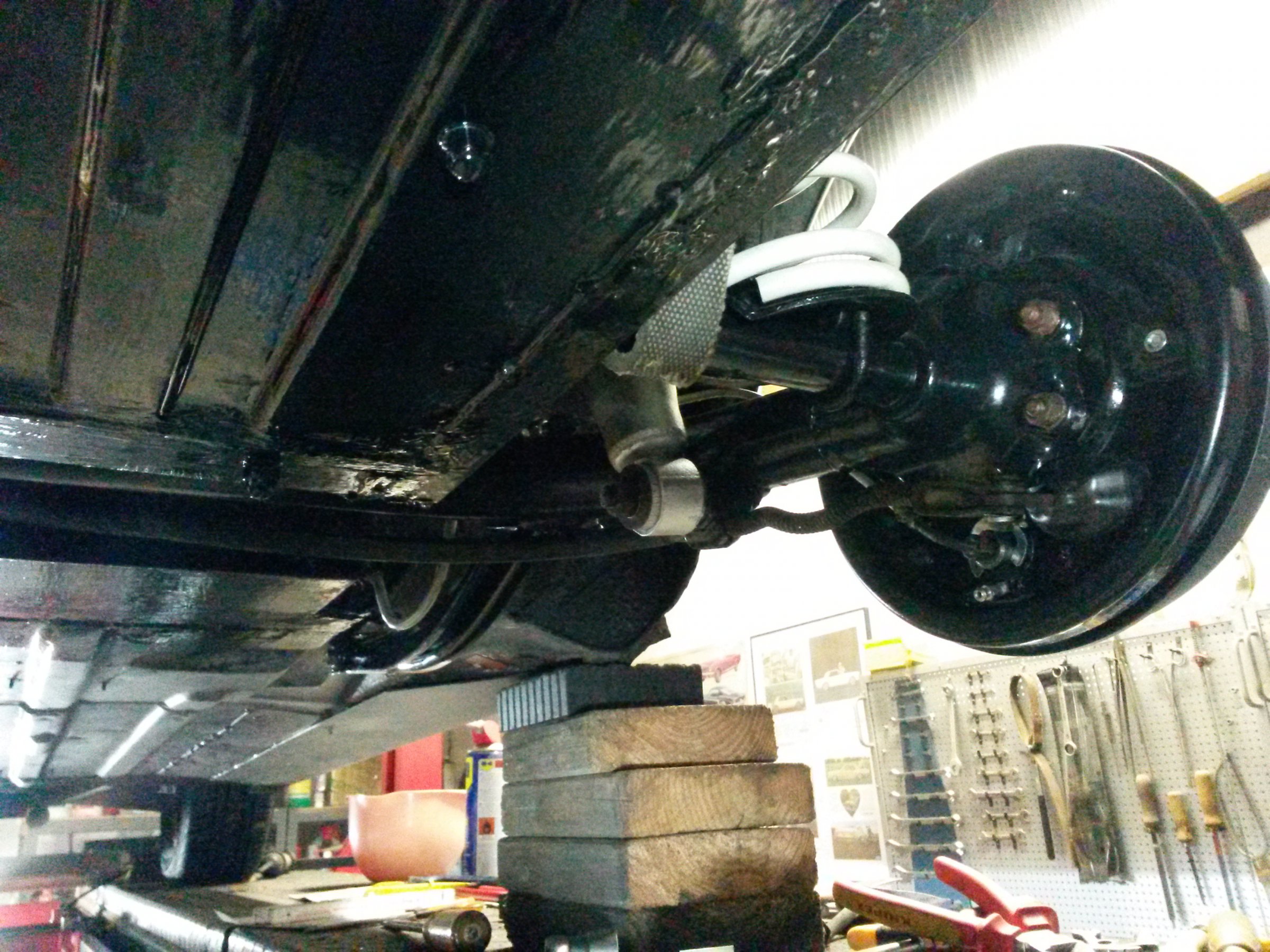

Leitung oben, Entlüfternippel unten...:frown:20141122_181324.thumb.jpg.23992ee289b6d269edcbd062249c98d4.jpg
Also mit Bremsleitung lösen hat noch keiner Erfahrungen gemacht?
Dann muss ich wohl der erste sein ;o)
EB anschliessen und befüllen, Druck darauf geben - dann wird neue Bremsflüssigkeit rein- und alte Bremsflüssigkeit und Luft rausgedrückt. An der Leitung wirst Du das Sytem nicht entlüftet bekommen.
Vakuumsysteme stoßen aufgrund ihrer begrenzten Saugleistung öfters an ihre Grenzen.
Leitung oben, Entlüfternippel unten...:frown:[ATTACH]87344[/ATTACH]
Auch beim Radbremszylinder (hinten) ist det NIPPEL das ultimative ENDE der Flüssigkeit führenden
Leitung !
Auch die EB-Methode setzt dort an.
Gruß->
Hatte bis jetzt noch nie wirklich Probleme beim Entlüften der Hinterachse. Ich arbeite üblicherweise mit Druck auf dem Behälter, wie Eezibleed. Geht prima.
Das mit Leitung entlüften kannst du vergessen. Wenn du die dann wieder anschließt, ist ja immer noch Luft durch das Anschließen im Zylinder. Das bringt nix, unnötige Arbeit. Nippel auf und mit Druck von Vorne entlüften.

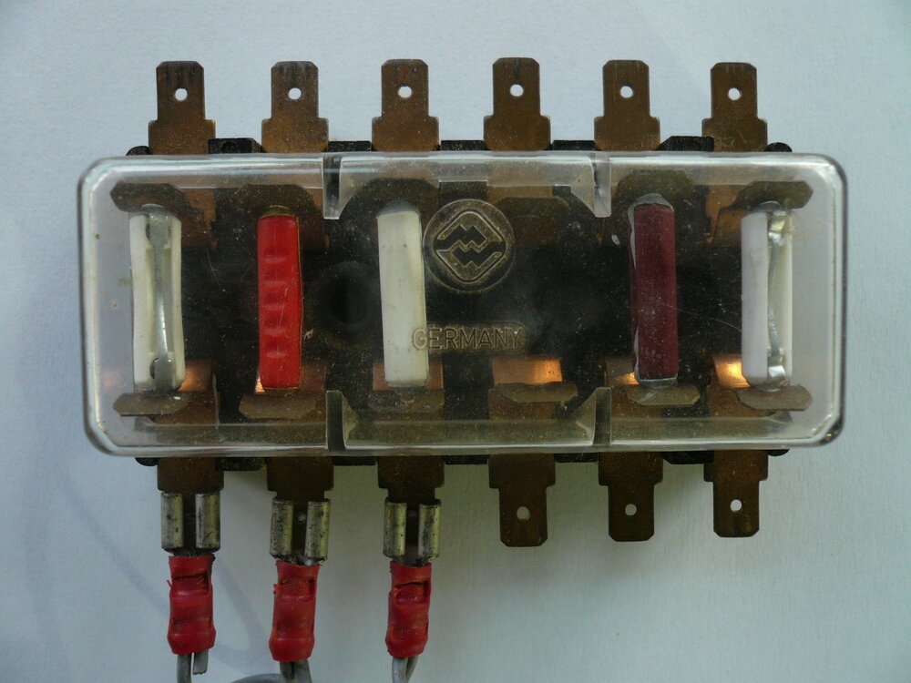

Ganze Dose
Diese Deckel sind durchsichtig und nur angeklipst.An meiner Sonett ist er drauf :)

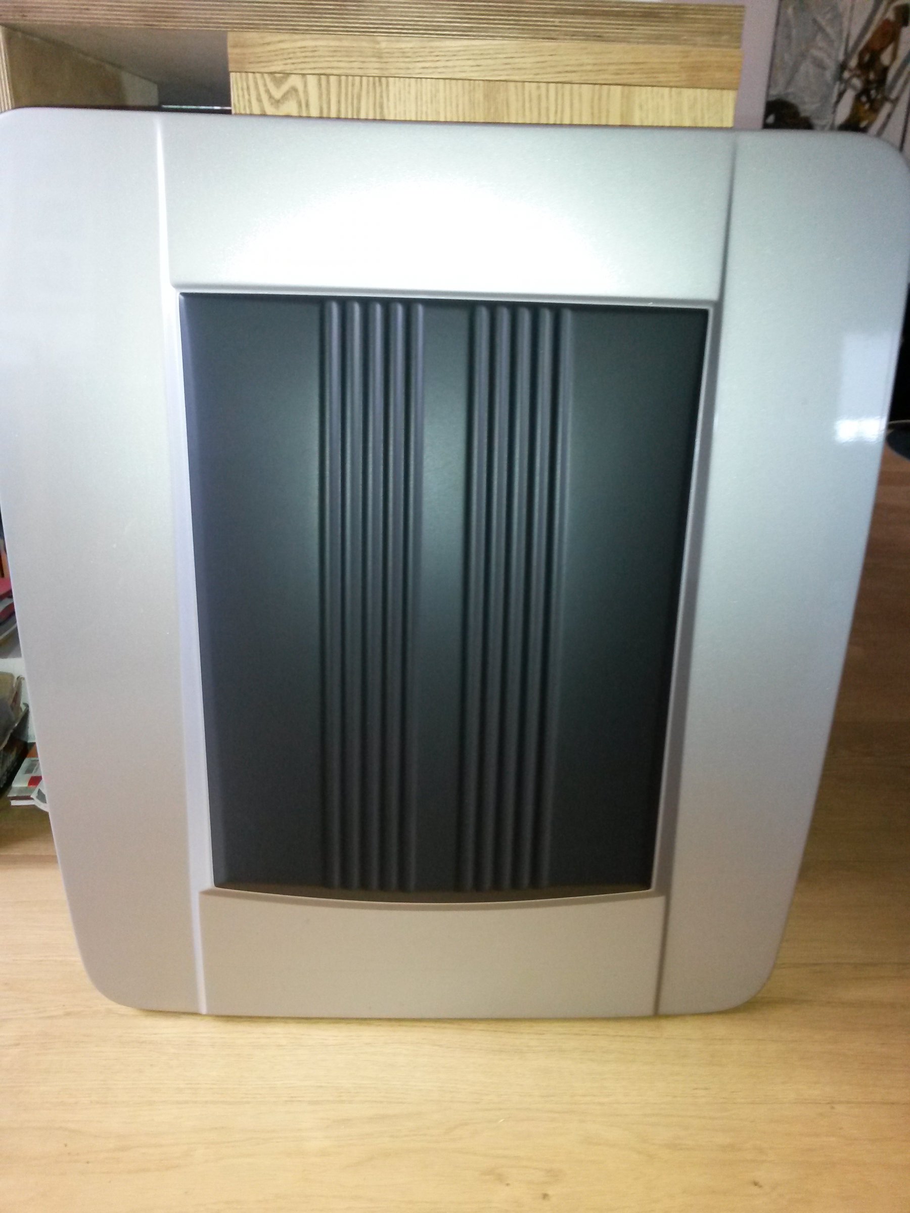

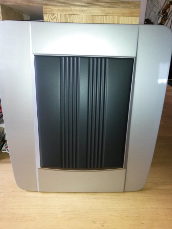

Häubchen vom Folierer zurück:
schaut sehr gut aus!
Schick!

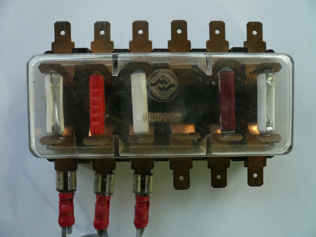

Ach so... Ich brauche noch einen Deckel für diesen Sicherungshalter. Hat jemand einen?
[ATTACH]87301[/ATTACH]
Was hälst Du von diesem Sicherungshalter mit Deckel ? Ein paar Reservesicherungen für z.B. Rückfahrkamera oder Einparkautomatik wären doch nicht schlecht, oder?
Für eine Flasche Rotwein vernünftiger Qualität für die Allgemeinheit in Eisenach könntest Du ihn haben.

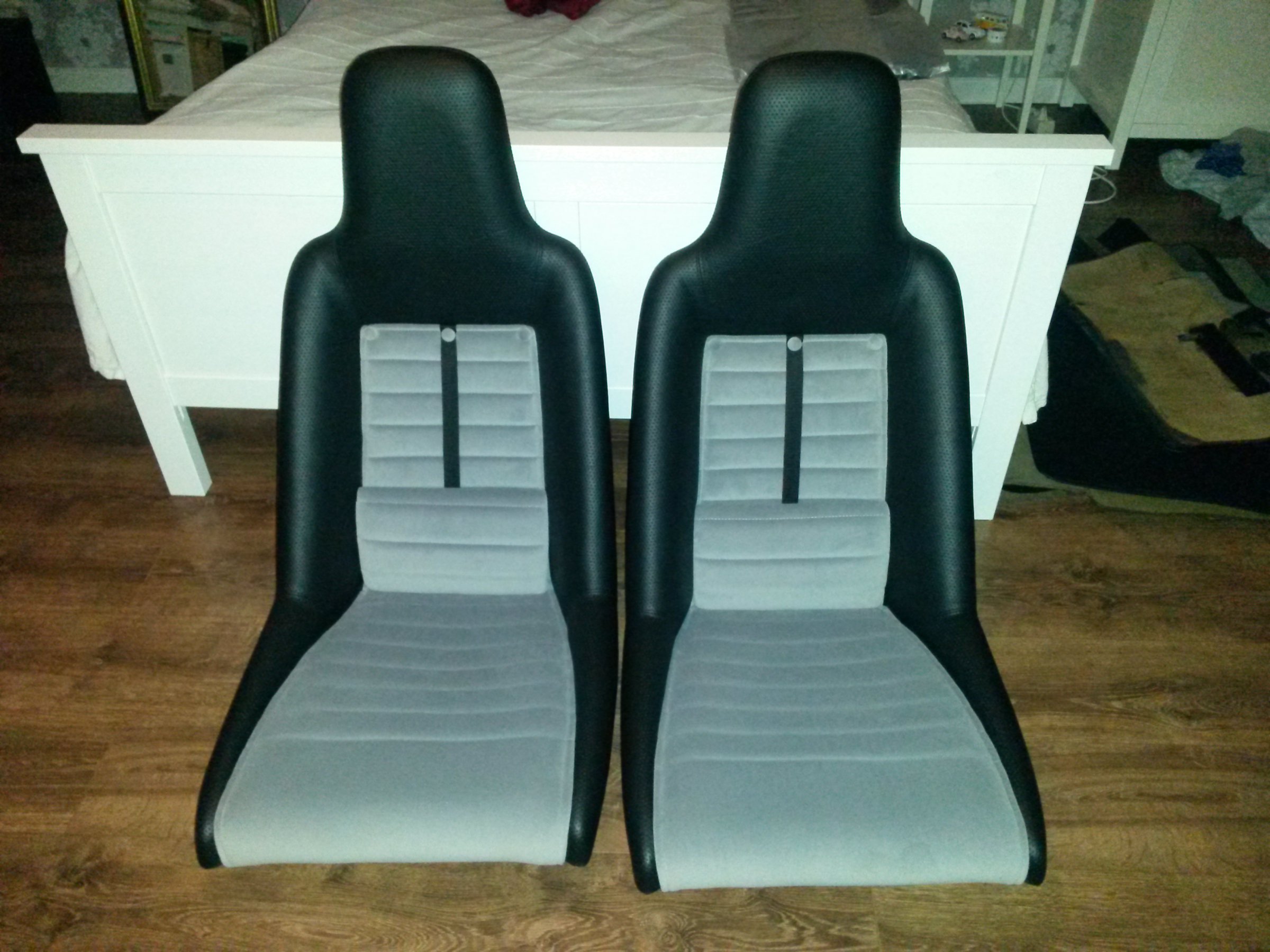

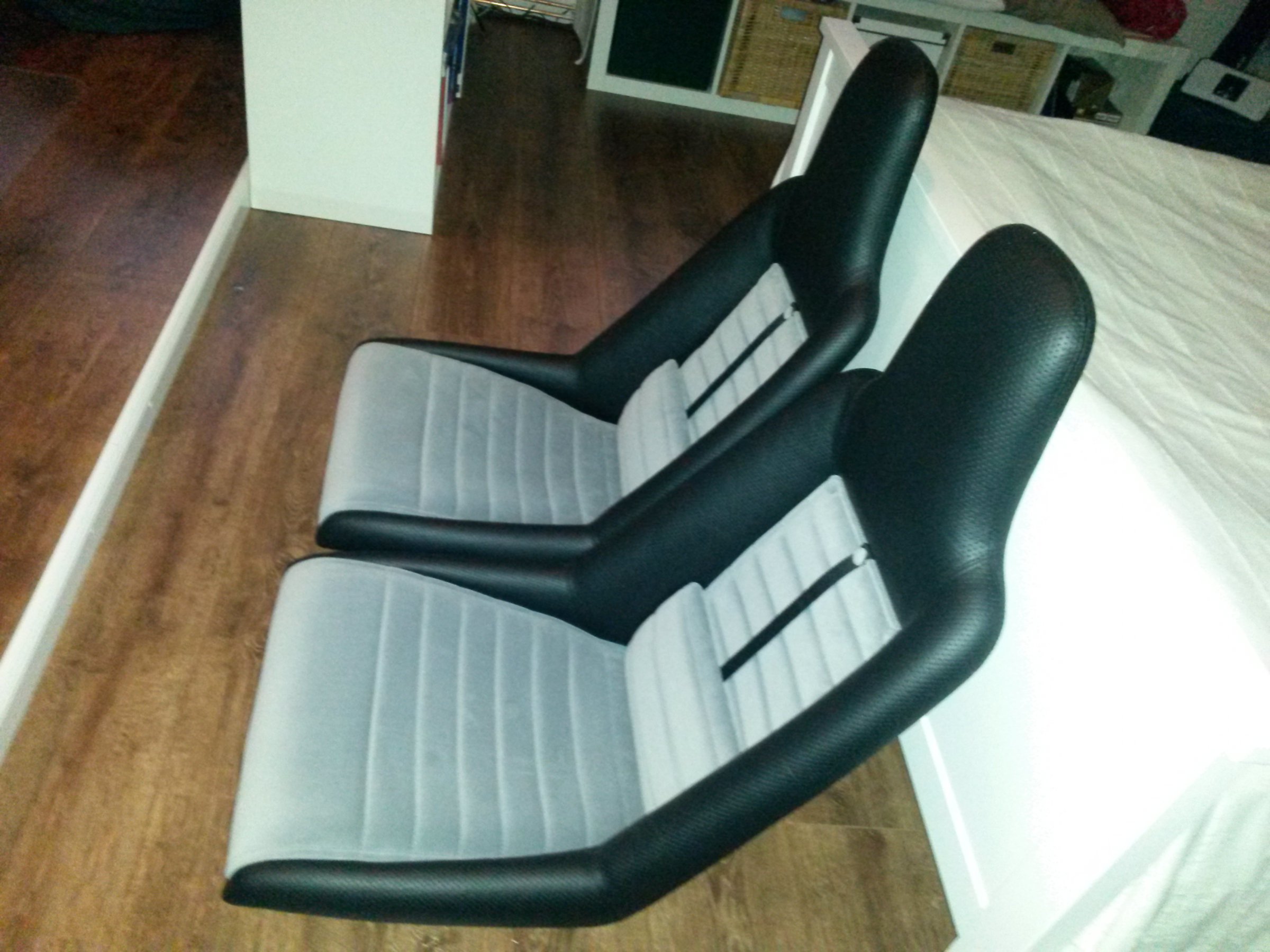

Montag kriege ich die Innenausstattung von meiner Sattlerin:top::biggrin::top:

Soo, durch die Lieferung von der Polsterin und die Lieferung der kleinen Stoßstangen aus Schweden gibt es einen Motivationsschub.
