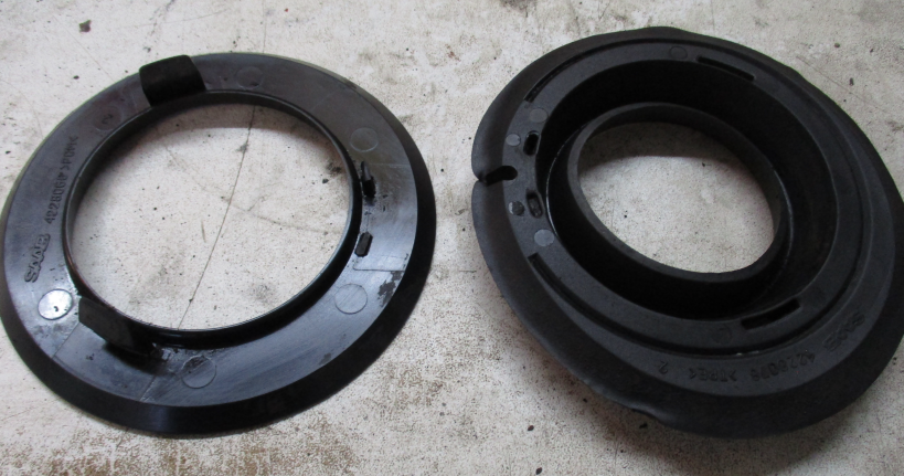

So sieht das aus:
upload_2023-1-6_17-35-8.png.c92c94468630daf82f4e7b0156000cf5.pngupload_2023-1-6_17-35-38.png.359c848a50a3b686cc1b5d0ba4c52d55.png
Wenn ich das im WIS richtig lese, geht das so eben nicht, ohne das Einfüllrohr auszubauen....
Du hattest das -so- kursiv geschrieben. Dachte dahinter versteckt sich ein Link.
Top Fotos, die helfen mir, DANKE.

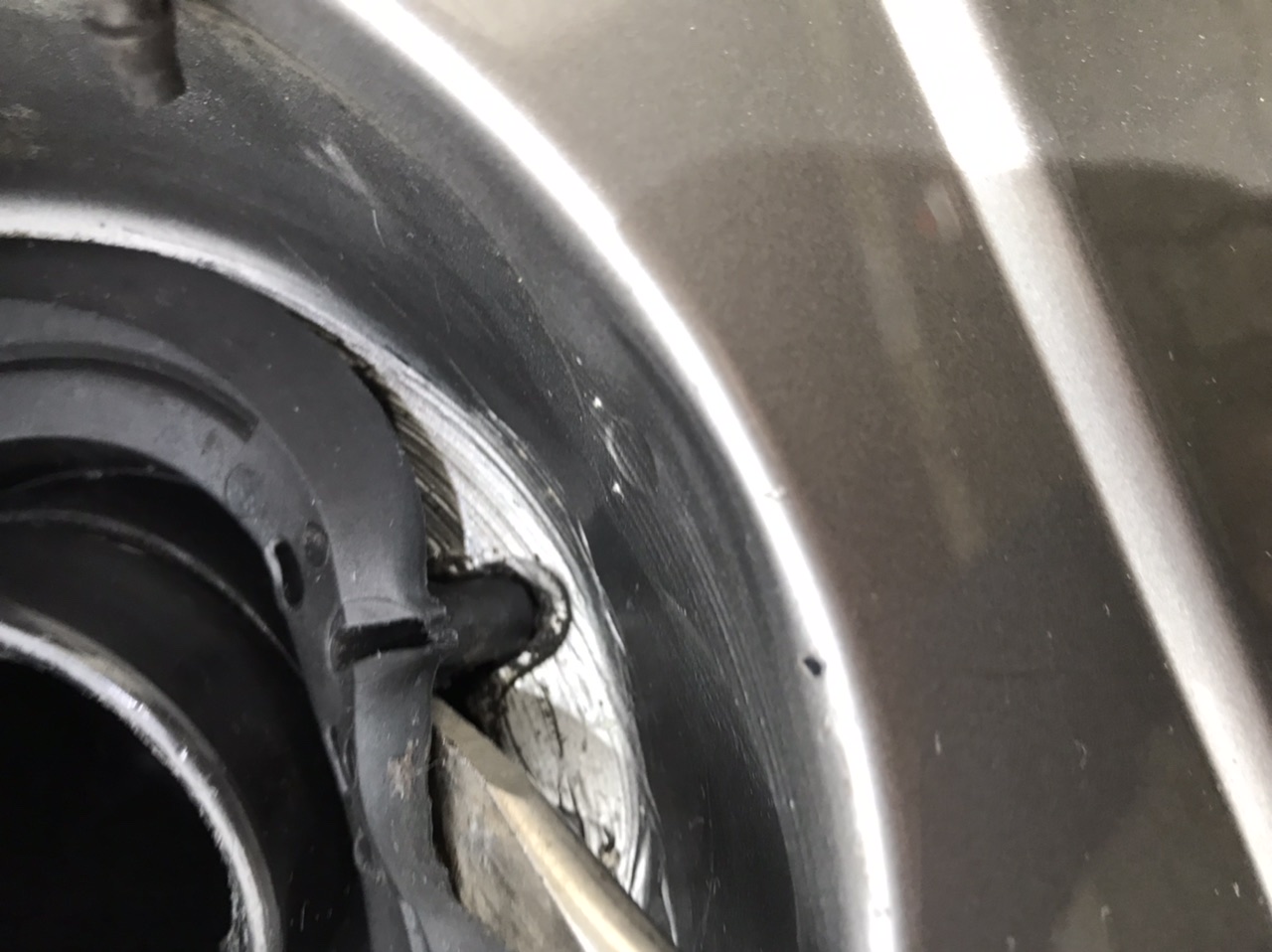

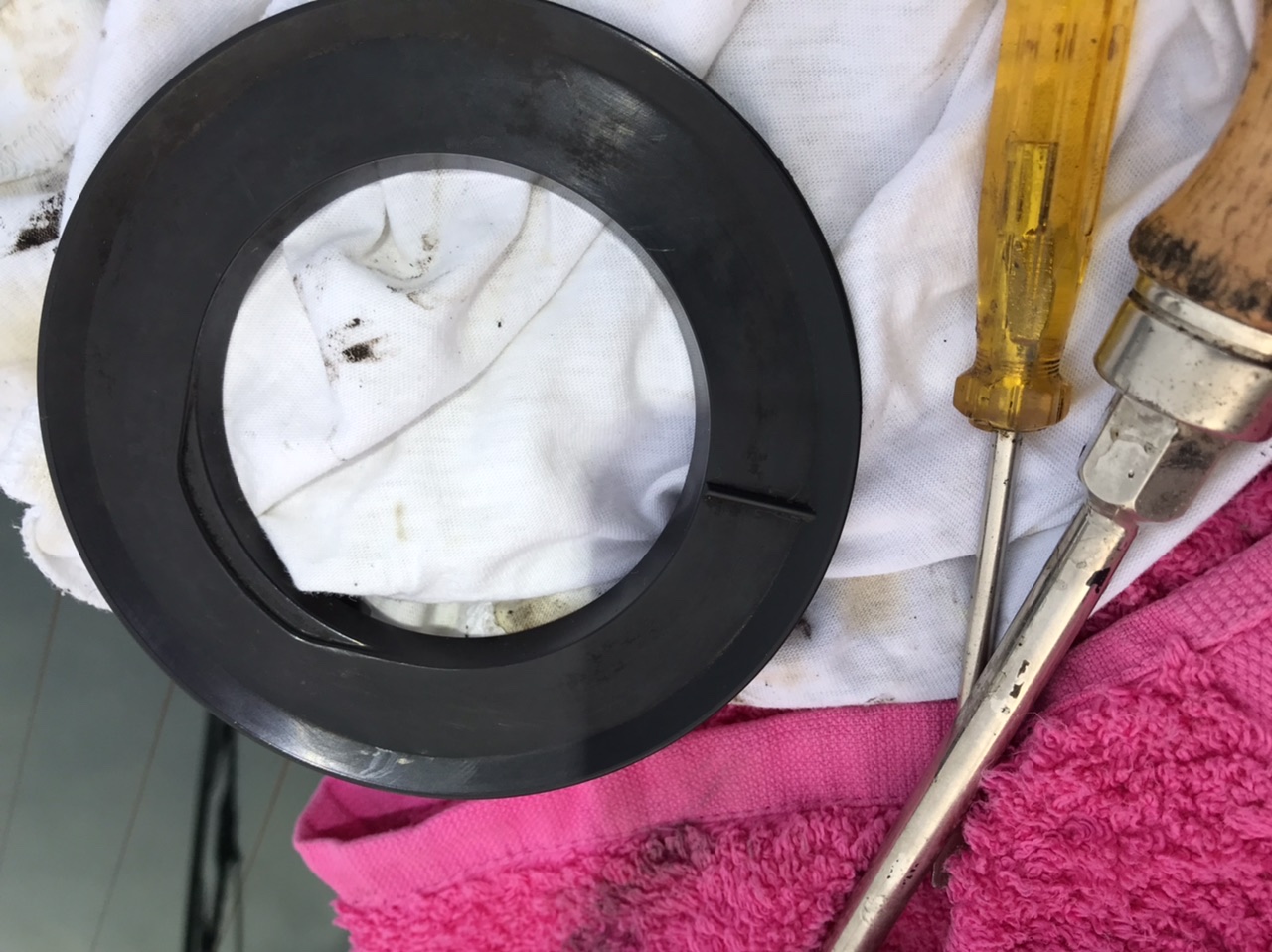

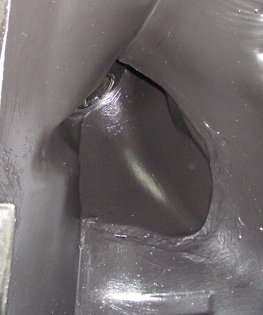

Gelöst: Dreck komplett entfernen nachdem der obere Plastikring vom Stutzen abgehebelt wurde, Foto 4.

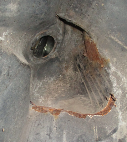

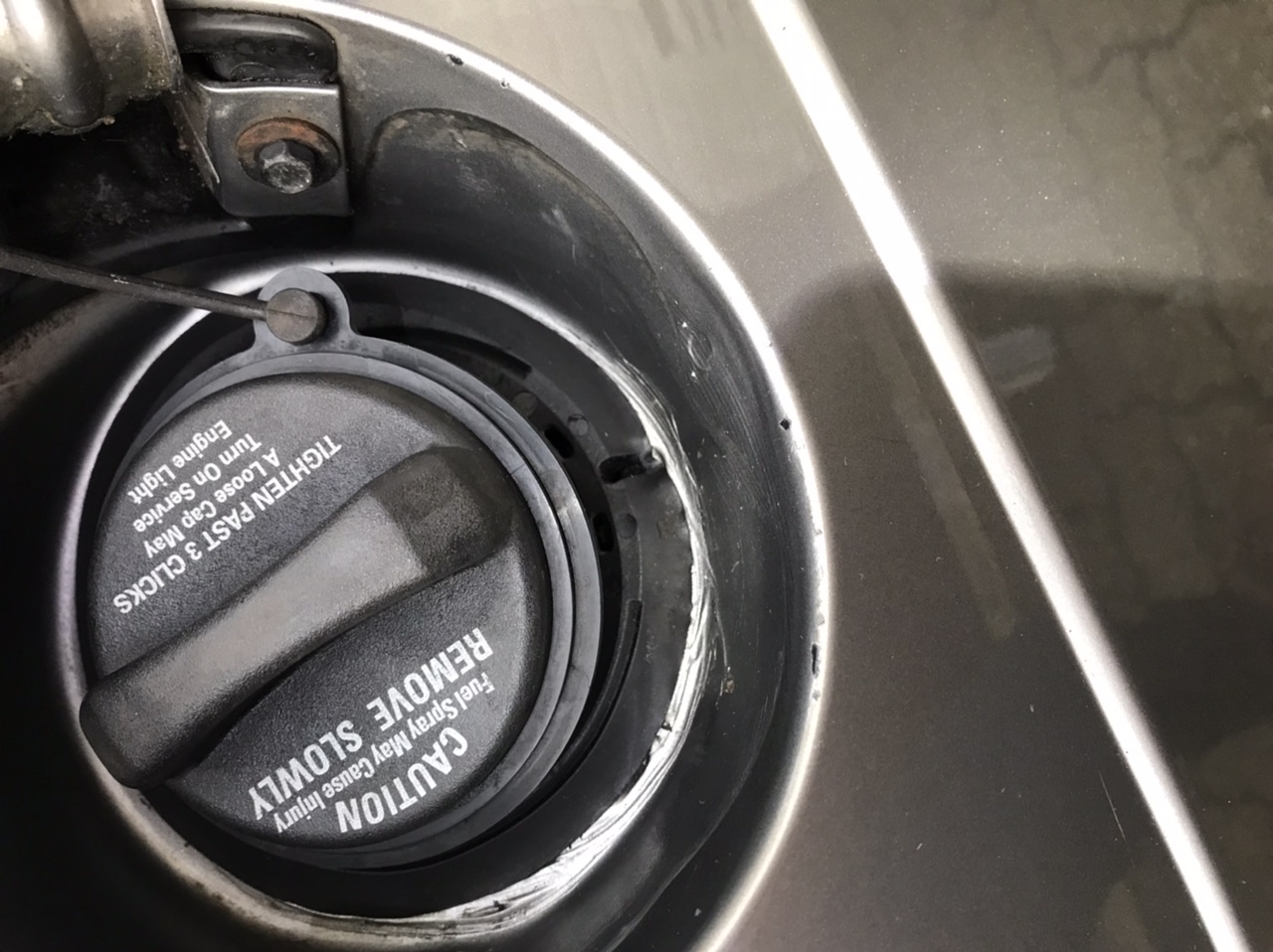

Ernüchterung: Der Ablauf funktioniert nur wenn mehr als 6mm Wassertiefe vorhanden sind. Da steht immer Wasser. Foto 1.

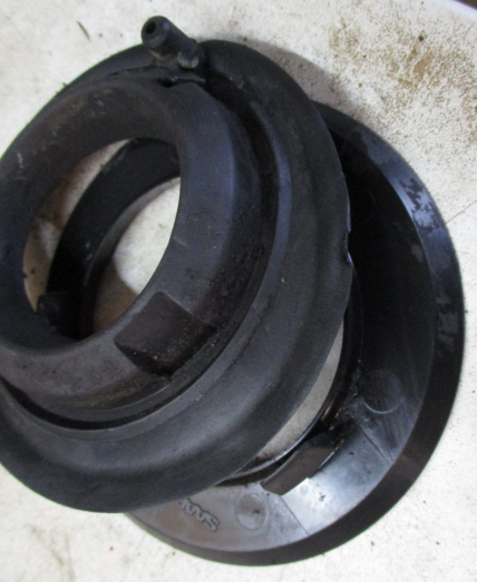

Der Gummiablauf verschlimmert noch alles. Foto 2.

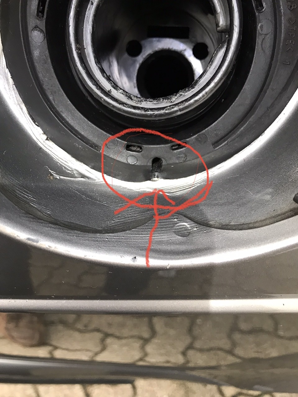

ICH hab die Plastikabdeckung jetzt weggelassen und schaue mir das nur kurz an. Foto 3.
Sollte da weiterhin permanent Wasser stehen werde ich mit geeigneten Kleber das Tal ausgleichen damit das Wasser zwangsweise ab/ weglaufen kann.

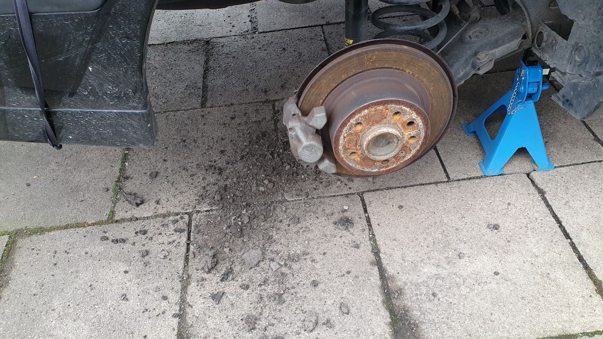

PS: Beim Reinigen - Säubern hab ich gefühlt 1 Kilo Erde da rausgepult.

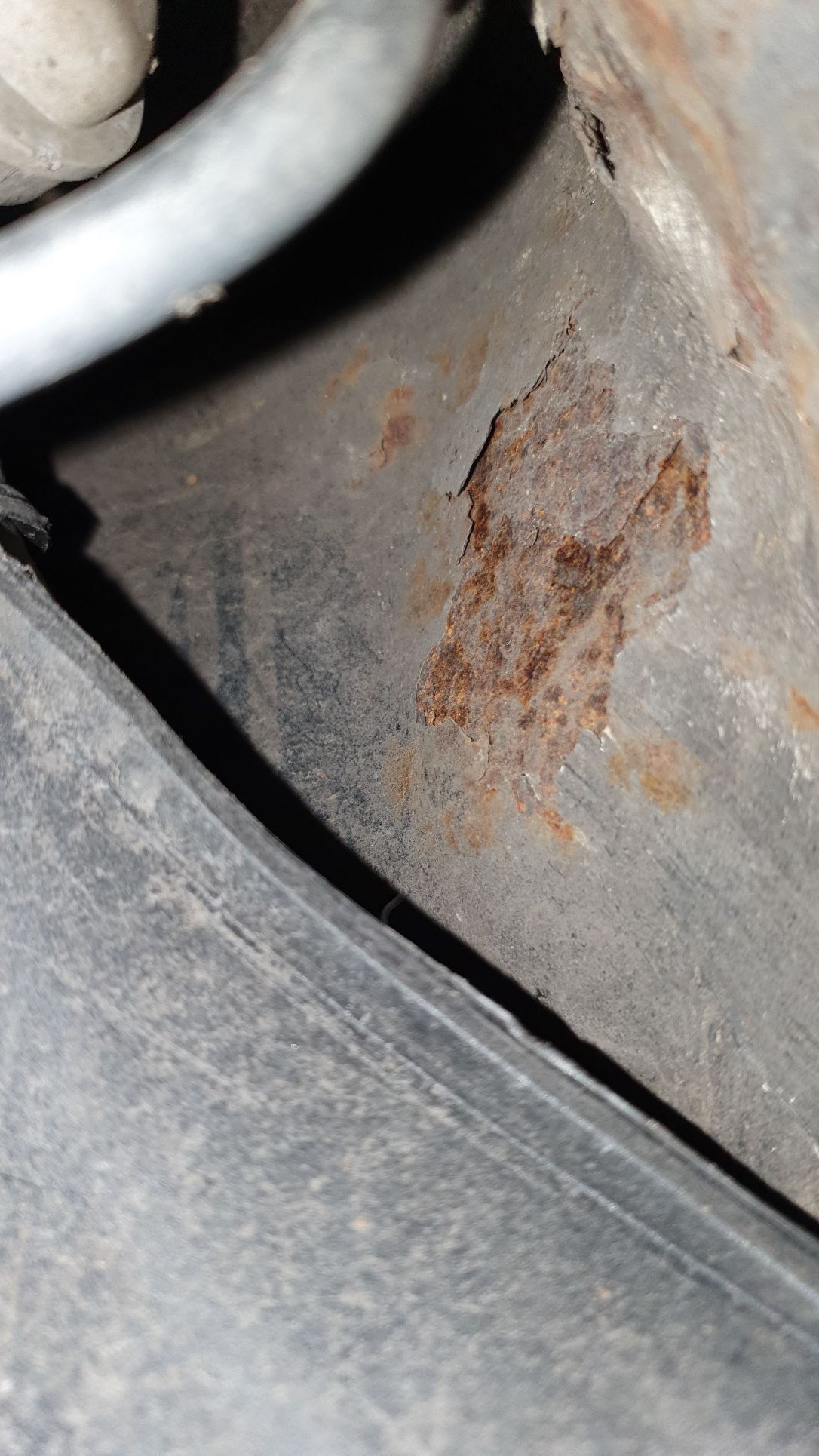

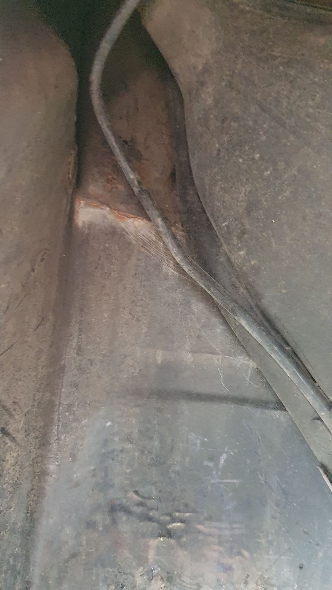

20230101_132039_2.thumb.jpg.bfd1eae37b2f499bc492c7d76b56b989.jpg 20230101_132013_2.thumb.jpg.fb74879d17952448a03bd4ab683162d6.jpg 20230101_131715_2.thumb.jpg.1fb3ef1e7c53ba2dab71dba4eb3449d7.jpg 20230101_132047_2.thumb.jpg.c0a4070838550a3b6d1921dab91a0653.jpg Genau auch meine Baustelle ! Wollte auch schon was dazu schreiben:biggrin:

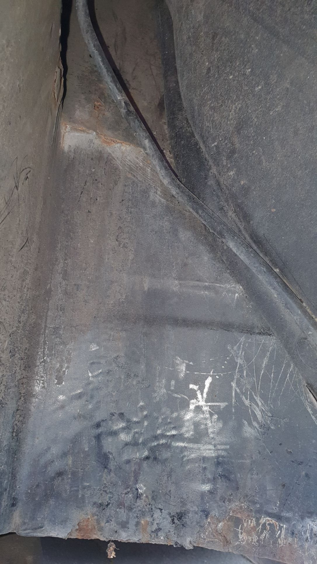

M.Mn. nach kommt die Undichtigkeit wegen Durchrostung der Radkastenwand ! Das Tankeinfüllrohr hat ca. 1cm Abstand zu dieser Wand und setzt sich mit den Jahren
mit Dreck, Erde und Schmodder zu. Also bester Nährboden für Rost:mad:
Da wir ja wissen wie schlecht bzw. dünn der Lackaufbau und nicht vorhandener Rost/ Unterbodenschutz ist muss man unbedingt da ran:top:
Also Dreck weg, Tankeinfüllstutzen und Rohr ab, auf Durchrostung prüfen (gerade ganz oben im hinteren Radkasten), Rost entsprechend behandeln und danach Rostschutz:top:

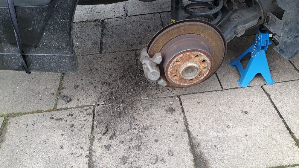

Hier noch ein paar Fotos (Der Dreck auf einem Foto ist nur das was zwischen Tankeinfüllrohr und Wand war!)

Den Bereich Tankeinfüllstutzen (Hinter Tankklappe) würde ich nur mit Fett MS oder FluidFilm bestreichen, falls da Wasser stehen bleibt.

Wenn du vorhast, das "demnächst" nochmal ordentlich zu konservieren: Tu das nicht! Du machst dir die spätere Arbeit nur noch unangenhmer, denn dann muss das Zeug auch wieder mit raus!
Davon abgesehen, ist dort so viel Dreck, dass Fett das (bei einmaliger Anwendung) nicht mehr durchdringt und das Weitergammeln am Blech nicht verhindert!
(Es sei denn, du willst dauerhaft nur mit kleinem Aufwand ein bißchen was fürs Gewissen tun.)
Ansonsten an der Selbstwaschbox regelmäßig den Kärcher dort in die Ecke halten.
Zum Renovieren dann in Ruhe die Tankrohre ausbauen. Dazu gleich einen Satz neue Schlauchschellen besorgen.
Die Arbeit ist nicht schwierig - nur eben eine elende Sauerei, dort in der Ecke den Dreck rauszubürsten und den Rost abzuschleifen, und zumindest ohne Hebebühne eine ordentliche gymnastische Übung.
Wenn noch nichts zu schweißen ist (wie bei meinem) und bei gründlicher Konservierung mit Rostumwandler und mindestens 3 Schichten Farbe (bei mir Brantho Korrux 3 in 1) dauert das 3 Tage mit den entsprechenden Trocknungszeiten, einschließlich der abschließenden Trocknung, bevor das ganze zum Schluss mit Fett konserviert werden kann und die Tankteile wieder montiert werden.

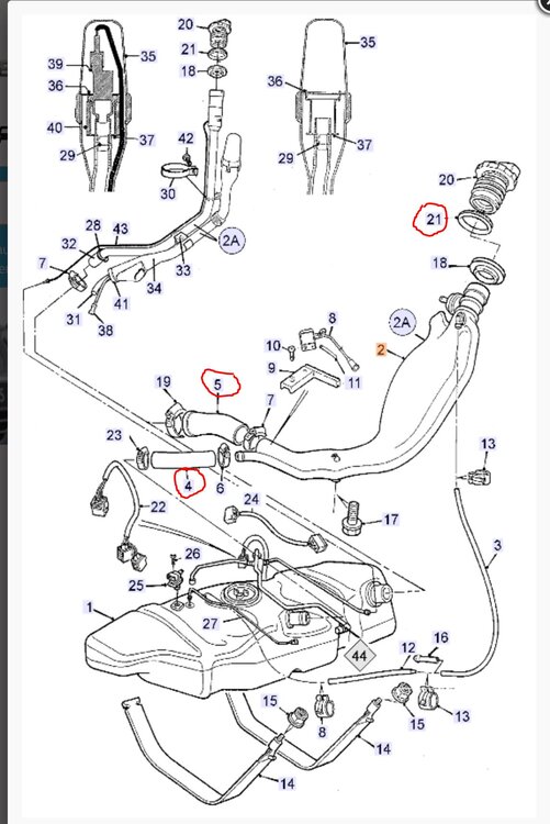

Ich würde auch dann gleich die Schläuche erneuern, finde aber nichts im Netzasdf Habe nur bei Schwedenteile ein Kpl. Paket gefunden und leider keine Einzelteile:mad:
Hat jemand eine Info oder Bezugsquele zu den Schläuchen (4+5) ?
