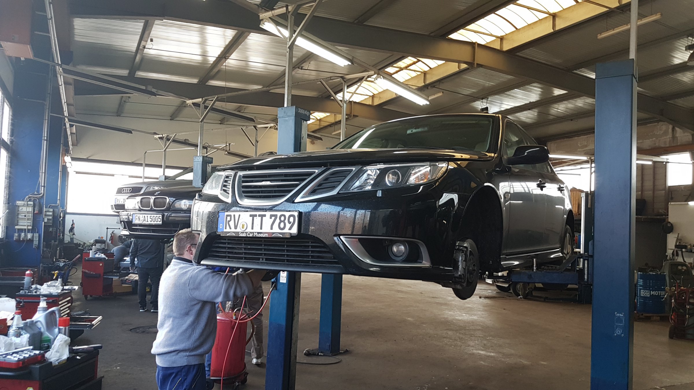

So alle Teile da!! Jeih, ab in die Werkstatt und diesmal selber mitschrauben und lernen. Den Kollegen abgeholt und ab in die "Selbsthilfe". Unter super Anleitung durfte ich zum ersten Mal wichtige Sachen am V6 selber erledigen! Man war das ein Vergnügen! Von anderen wurde ich für meinen Enthusiasmus etwas für verrückt erklärt. Der Saab war dann ein kleines Gesprächsthema in der Werkstatt. Staunende Augen, "Es fahren noch junge Leute Saab", "Jetzt nur noch ein Flugzeug von der Marke kaufen" "Klasse Auto! So eins hätte ich auch gerne".... Die Leute waren fasziniert hatte ich das Gefühl.
Nach 6 Stunden hatten wir es dann endlich geschafft! Nachdem das Gewinde des Bremssattelhalters der Gelitstifte vorne links kaputt war (wurde geklebt) und der Bremskolben hinten links nicht reindrehbar war (1h später war er es dann) etc.. Ein Saab steckt immer voller Überraschungen. Die ersten paar Kilometer waren ein Genuss. Er fährt wieder, er bremst wieder! Das Saab-Grinsen stieg wieder ins Unermessliche!

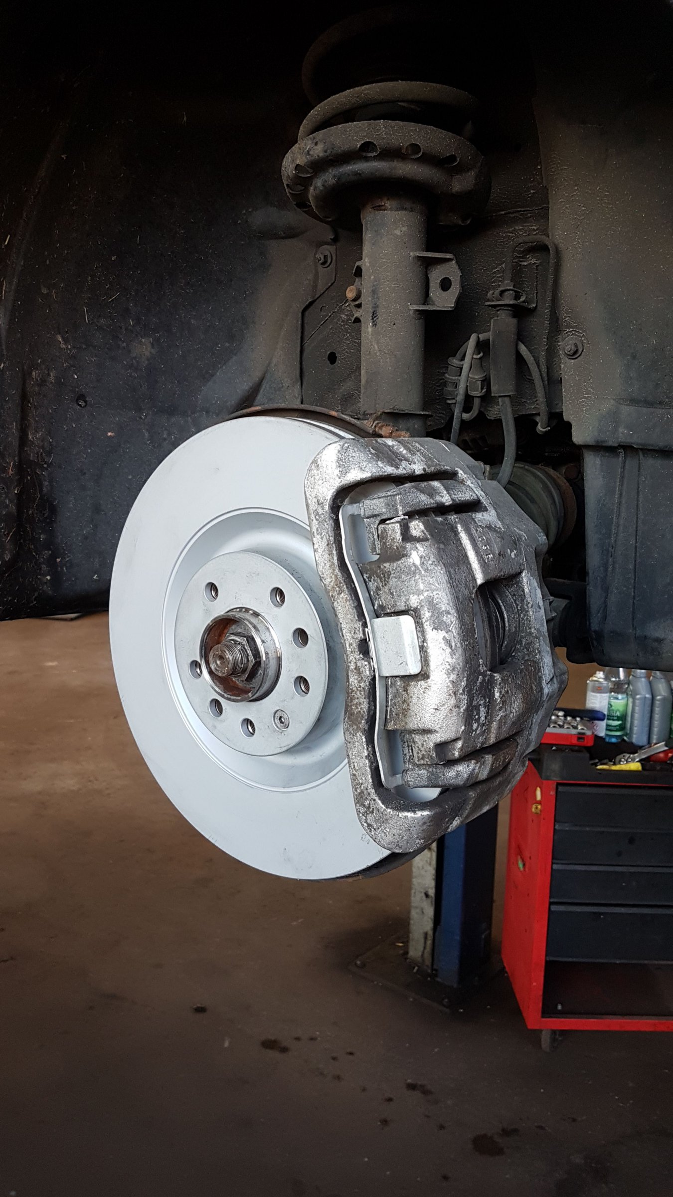

20181124_121541.thumb.jpg.0899c50edc94a2114c595c250a59fd79.jpg IMG-20181124-WA0005.thumb.jpeg.0167dd49dbecba726ce3656a69e6d0f1.jpeg 20181124_140938.thumb.jpg.5d0ebb1a2eb448a4165d985124f8ac6d.jpg IMG-20181124-WA0009.thumb.jpeg.817599f41445839492d6324ff6ce55aa.jpeg

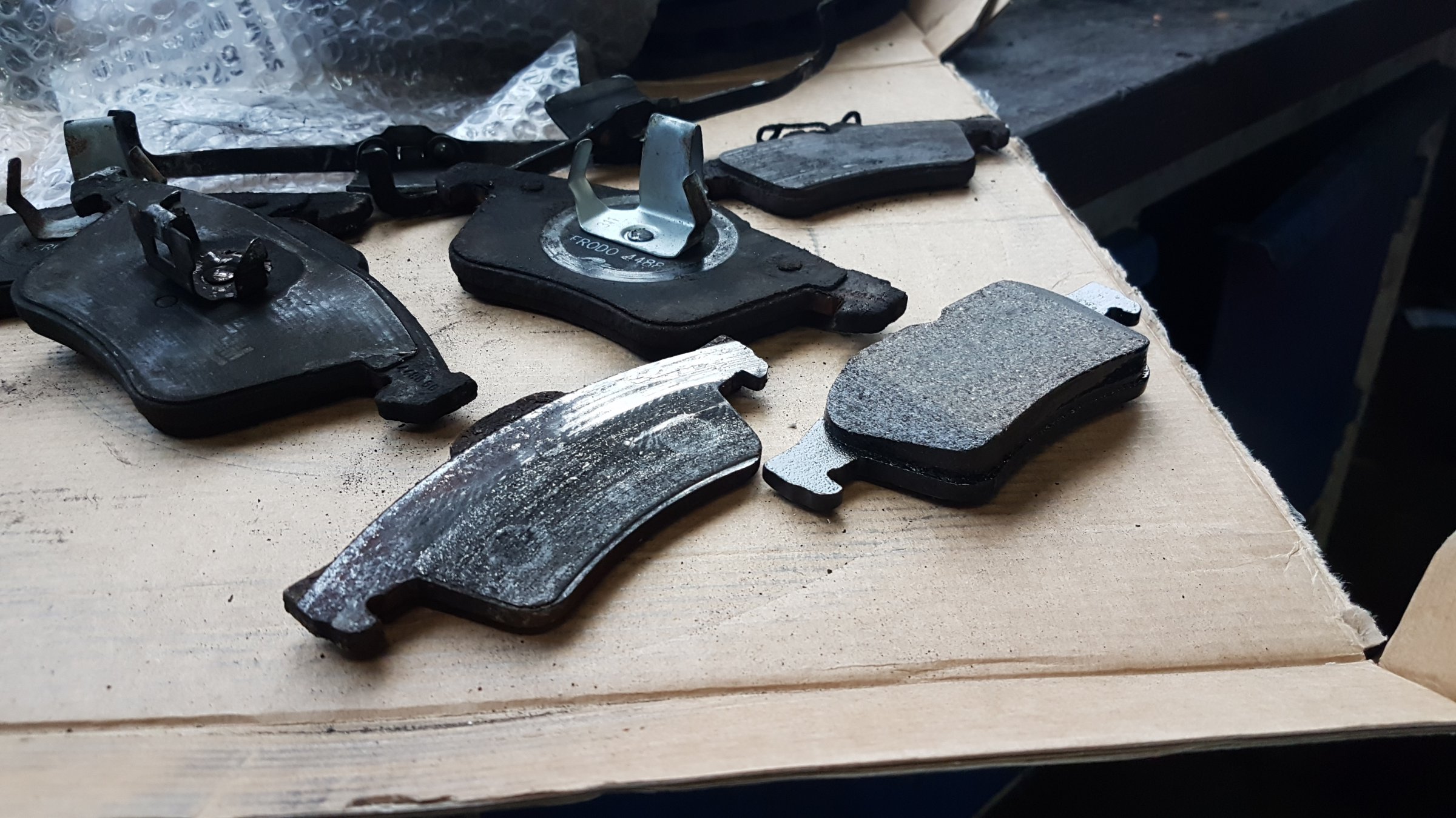

Hui... Da war der Bremsbelagwechsel wirklich nötig.
Klein wenig war doch noch drauf!
Und Saaby65 bremst eh nie!:biggrin:
Ich bin ein Schwabe :aetsch: Alles wird genutzt bis es net mehr geht :biggrin:
Wer später bremst ist länger schnell.. Ich verstehe :biggrin:
So weit habe ich noch nie Beläge runtergefahren ……:rolleyes:……werde ich auch nicht……
:tongue::tongue:
Der V6 schluckt halt ordentlich gutes und teures Super plus!:tongue::biggrin::tongue:
Ihr solltet erstmal die alten Scheiben sehen :shot::vroam:
Ja nächstes mal sollte ich da früher agieren. Aber nachdem Scheiben und Beläge eh neu mussten....
Dann her mit den Bildern :biggrin:

Sehe ich das richtig, dass die Beläge auf beiden Seiten recht unterschiedlch weit abgefahren waren? In dem Fall würde ich vor Einsetzen der neuer kontrollieren, dass der betroffene Sattel nicht hängt - denn es wäre schade um die neuen Beläge...
Nein das täuscht. Auf dem Bild ist eine Zusammenstellung der Beläge von VA und HA zu sehen. Die Sättel sind und waren in einem guten Zustand und problemlos gangbar.
