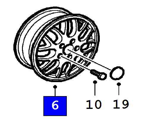

[mention=2600]ThomasR900[/mention] ......die orig R900-Alu sollten besser diese Bolzen haben-----werf mal einen blick ins bolzenloch---sollte zu erkennen sein. ;-)
@TE wenn du diese Bolzen hast, könnte man sie verwenden.
diese KLICK sind auch häufig anzutreffen.......eher etwas für die tonne wenn man alu's fahren möchte.

Danke für die hilfreichen Antworten. Ich brauche also welche mit festem Kegelbund.

ich mache es mal anders, da hier von vorn herrein unklar war worum es nun wirklich ging, ich oft genug erlebe das besagte bolzen, gern angeboten von zb. von A.. verwendet werden, der konus meist zu klein und sich in die alu-felge ziehen, gern dann als orig angesehen werden und im winter dann für die stahlfelge genutzt werden.
1. wie schon erwähnt arbeitet sich der konus vom bolzen in die felge, beachte den unterschied (konus) in den von mir oben eingefügten bild.
2. was angepriesen als passend und dann in die stahlfelge kommt, könnte nun dazu führen das zB der bolzen durch den falschen konus zu weit in die nabe geht u die handbremse zerstört, dazu bedarf es nur wenige mm
