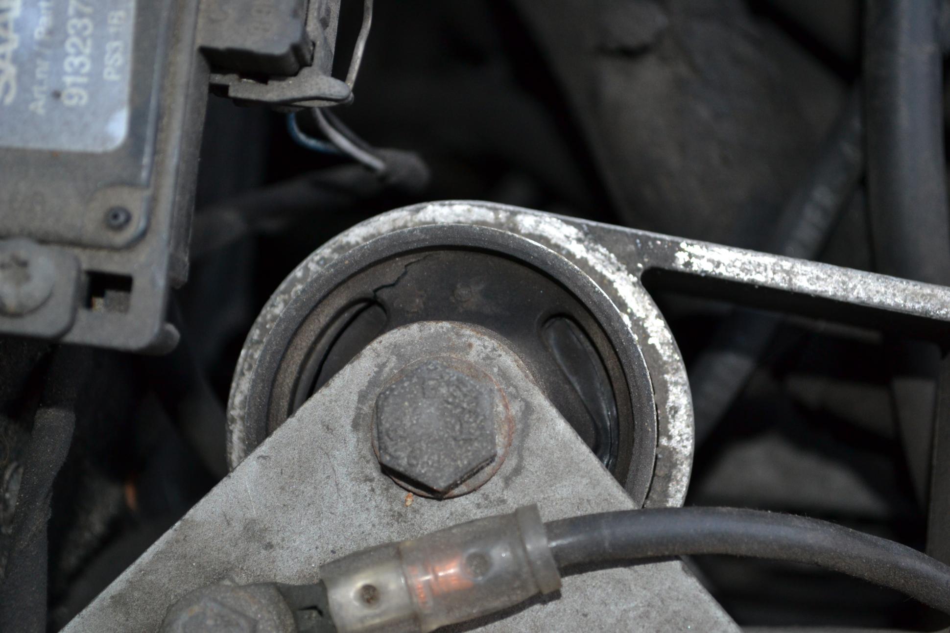

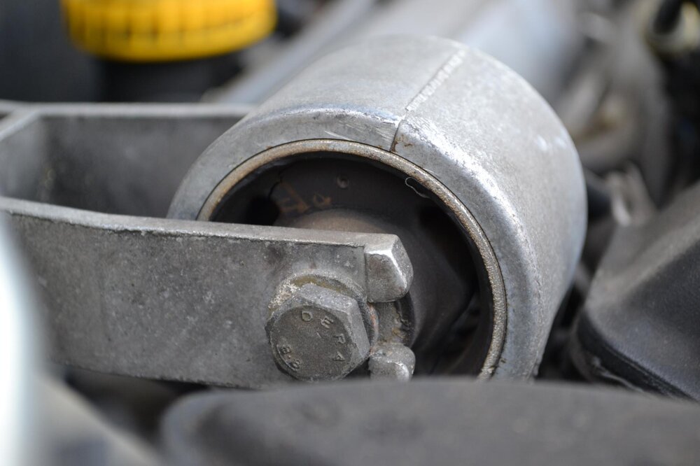

anbei die Fotos:
in beiden Lagern auf 11:00 Uhr Risse zu erkennen
Die Lager würde ich ersetzen. Du wirst feststellen, dass die Schaltwechsel sehr viel weniger wahrnehmbar sind - angefangen beim Gangeinlegen bishin zu den Gangwechseln.
schalten tut die Automatik und das funktioniert noch einwandfrei außer beim Stand manchmal, je nach dem ruckt es leicht beim Einlegen von D oder R, manchmal merke ich auch gar nichts
aber du wirst schon recht haben und ich behalte es im Hinterkopf,
ich hoffe, das kann noch bis zum Frühjahr warten, z.Z. stehen noch andere Reps an - oder erscheint es dringend ?

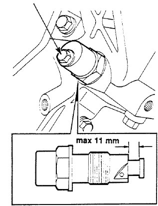

JA, den Kettenspanner der Motorkette - den kann ich nicht einfach so rausdrehen und kontrollieren, wenn ich ihn denn mal gefunden hab ?
Weil ich mal trippe, der ist irgendwo unter dem Ventildeckel :confused:
Ich suche diese "ineinandergeschraubten Bolzen" nämlich schon eine Weile.

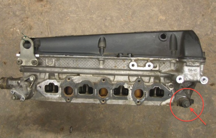

Nicht unter dem Ventildeckel, seitlich am ZK.
16V-Kettenspanner.JPG.e7fc9aa26771520dc4a5b4e7c3e37dc5.JPG[/user]
danke, das Bild kenn ich
Rene hat´s auch schon versucht
ich gehe davon aus, das der KS sich auch in der Ebene der Kette befindet
Bearbeitet von dick-tracy
zk.jpg.5b4799e92bec2e5a9648ddb6956406e9.jpg ..ja..
Bearbeitet von klaus
:top: :idea:, also in der gegend der Lichtmaschine !?
da auf der Zeichnung der Bolzen ca. 45° nach oben zeigt, hab ich immer was Schräges gesucht
ich werde nachher mal in Natura schaun :eek:, das will ich wissen :tongue:
der kenntnislose Dick-Tracy hats gefunden :bananapowerslide:
ich hab das Ding für einen einfachen Bolzen gehalten und nicht erkannt, daß das Bolzen in Bolzen ist und gesucht hatte ich nach einem der etwa 45° geht

beim rausschrauben ist auch etwas zu beachten.......
meinst du erst kleinen Bolzen lösen und dann den großen, damit der Spanner die Position behält ?
oder noch was anderes ?
Richtig.
So, es ist jetzt dast alles geprüft. Der Spanner ist noch nicht bis zur Grenze ausgefahren. Alle sichtbaren Teile sind sauber (Ölsieb trotzdem prüfen lassen???) und eher weniger als normal verschlissen, Kettenführung Ritzel usw. OK.
