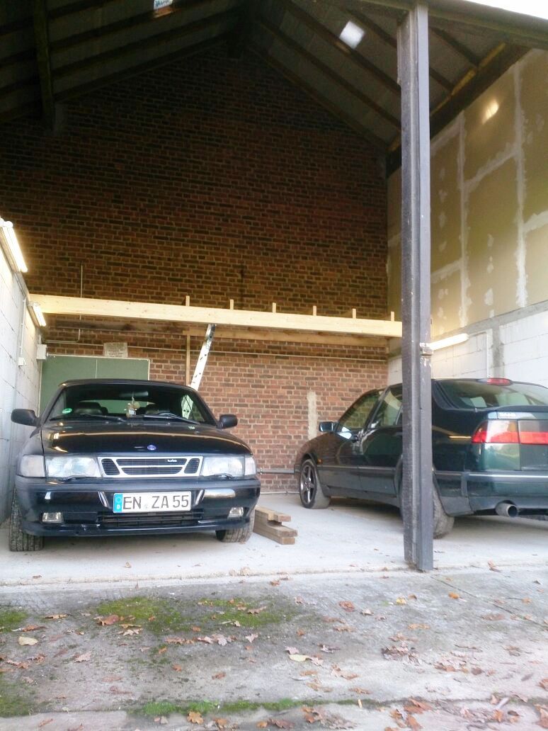

Update,
Unterkonstruktion Lager fast fertig
Wobei der CSE da nicht rein kommt, der bekommt die Garage zu Hause im Winter

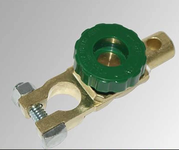

Habe heute mein CV in der Garage besucht ... ist eigentlich gut angesprungen, möchte aber gerne ein Ladegerät/Erhaltungsladung für 1-2 Tage anschließen - trennt Ihr hierfür die Batterie ab, oder klemmt Ihr die Zwingen einfach an?
Ich hab den
verbaut...und dann das Erhaltungs-Elektronik-Dingsbums-Ladegerät an die Batterie
