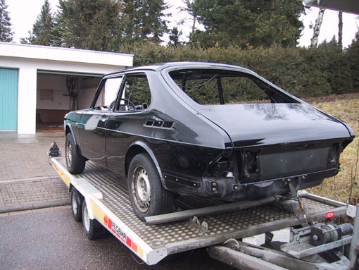

morgen kommt mein Auto vom Lackierer! *freu* Als Vorarbeit habe ich u. A. alle Dichtungen, Chromleisten und sonstige nicht überlackierbaren Teile abmontiert! Meine Fragen:

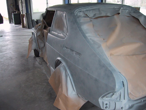

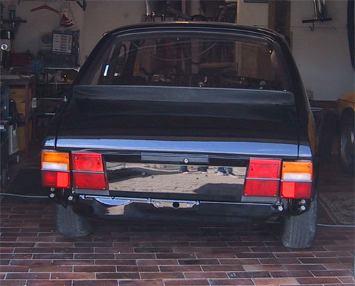

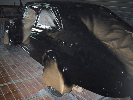

Weil es gerade so gut passt, hier ein paar "Schwarzarbeit"-Bilder :-)
uups, falsche Reihenfolge: Also einfach von unten nach oben ansehen.
Mjamm! Allerdings sieht man bei so glattsauberen Oberflächen immer, dass Saab 100-prozentig glatte Oberflächen genau so wenig hinbekommen hat wie Spaltmaße (siehe z. B. die Heckklappenkanten links und rechts im obersten Bild), aber was macht das schon bei der Form.
@Eisbär: Mich würden die Lackierkosten dann auch noch interessieren (ebenfalls reine, zügellose Neugierde) - hast du ihnen den Wagen völlig "nackt" gebracht?

... genau so wenig hinbekommen hat wie Spaltmaße (siehe z. B. die Heckklappenkanten links und rechts im obersten Bild)
Richtig.
Allerdings waren die Heckklappe und die Rückleuchten bei dieser
Aufnahme noch nicht feinjustiert, dazu braucht es immer einen bis zwei geduldige (!) Helfer.

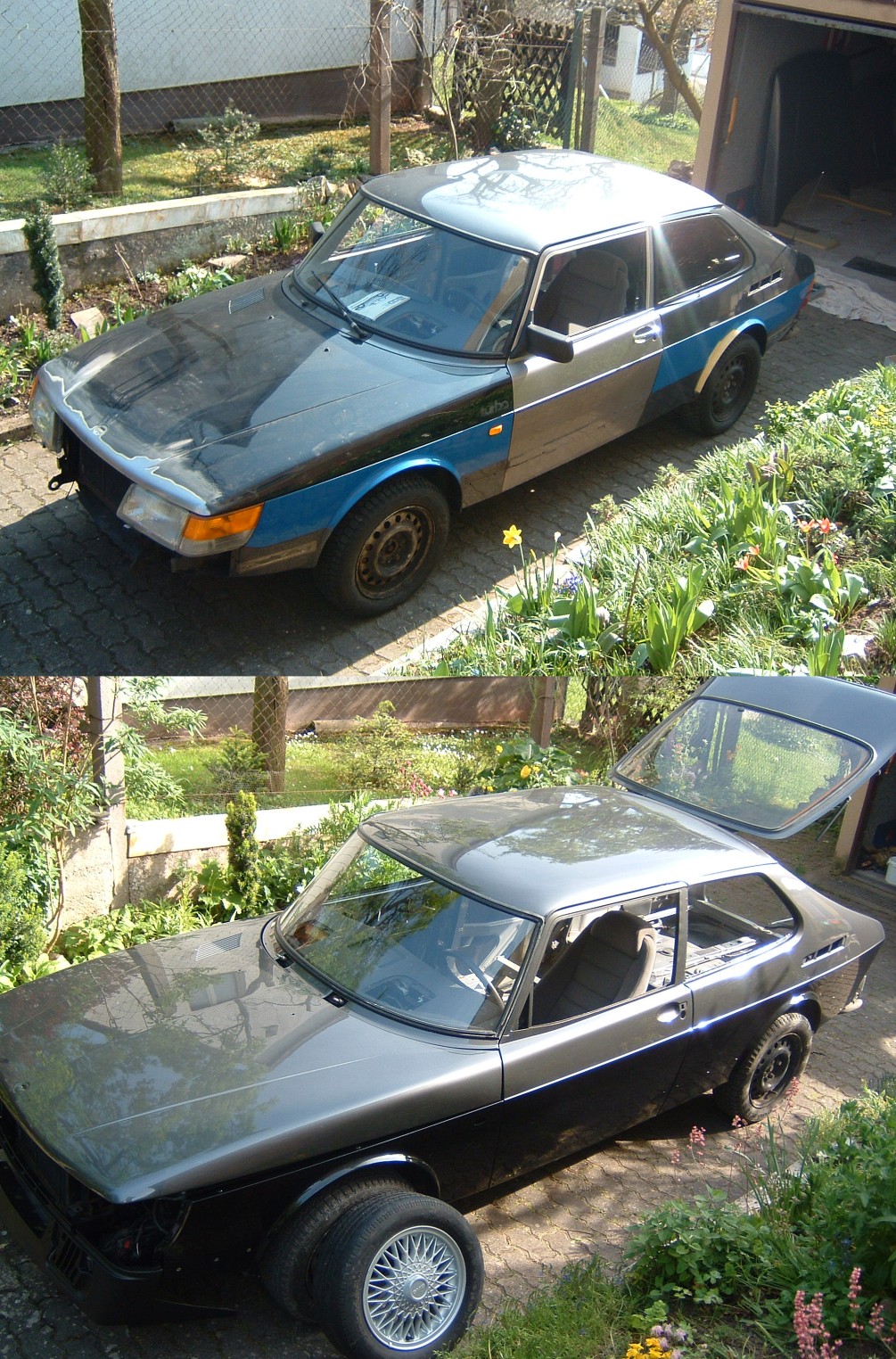

BJ 88 Nystad-Saab... Wenig Rost!

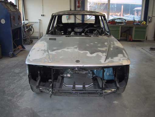

Habe eigentlich alles abgebaut was geht, Innen auch alles bis auf Amaturen und Fahrersitz. In meiner Gallerie läßt sich das gut erahnen. Hab die empfindlichen Stellen geschliffen, fertanisiert und vorgrundiert. Neue Motorhaube und Türen mussten auch her! Er war ja vorher schon 2 farbig, ergo musste es wieder so sein. Oben Odoradograu unten Schwarz! Umbau von Schräg auf Geradschnautzer und "neue" Bordell-Velour Ausstattung. Jetzt wird noch Hohlraumversiegelt so weit es geht und dann... hoffentlich noch viel Fahrspaß! Mit dem guten 8V
das komplette Lackieren mit Türen Innen wird so auf die 1200-1500 Euros kommen! Ohne Märchensteuer. Wirtschaftlich nicht tragbar das ist klar... aber was soll man machen wenn man verliebt ist und sich seinen Traum erfüllen möchte? Jetzt kommen noch schicke Felgen.. sind schon versprochen! Crossspocke 15" und dann stell ich mal schicke Bilder rein! Achja... und weiße Blinker hab ich auch noch ersteigert!

Hoffe du machst weiterhin so detailierte Entwicklingsphasen Photos...von Deiner 2 Farb Studie und stellst sie auch irgendwo...viellecith sogar hier mal ins Netz...wäre mal interessant.
Sicherich sieht er in fertigem Zustand megafein aus...vor allem in Bordellausstattung..ich mag das rote Zeugs ja eigentlich auch....

wird auf jeden Fall gepostet!! Leider verschiebt sich das ein bisschen. Krieg das Auto wahrscheinlich nicht vor dem WE! Hab die 1500 als Fixpreis. Man muss dazu sagen das die hinteren Radläufe deformiert sind! Alles wird gerichtet + jede Delle... und dann noch zweifarbig also im Endeffekt 3 mal Lackieren! (oben, unten + Klarlack! )

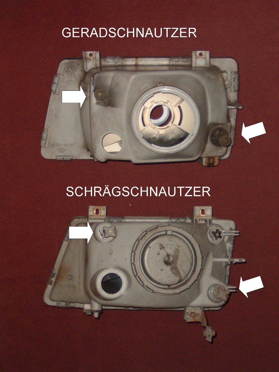

Ich hab die "neuen" Frontscheinwerfer vom Geradschnautzer mal auseinandergebaut. Ich wollte mir aus den 2 Paaren die besten raussuchen, Die Scheiben reinigen usw... Die Dichtung für die Scheibe ist wohl immer in den Ecken verklebt worden. Von selbst haftet die Dichtung an der Streuscheibe nur noch mäßig bis schlecht.
1. Wie verkleb ich das alles wieder Dicht??
2. Kann ich die Streuscheiben tauschen(Unter verschiedenen Scheinwerferversionen) ?. Natürlich ist bei denen mit dem besseren Reflektor die Streuscheibe leider nicht mehr so schön. *g*
Ich mach mal Fotos von den Beiden Verschiedenen Scheinwerfertypen.

@Jamaicaneisbaer:
Sag' mal, wenn Du gerade beide Gehäuse so einträchtig besammen hast, schaue doch mal bitte, ob die Höhenverstellungen identisch aufgebaut sind. Wenn 'JA', müßten ja auch an den alten Scheinwerfern Motoren der Höhenverstellung passen. Denn diese sitzen bei den Schrägschnauzern dort ja auch wahlweise mit den manuellen Verstellen bei unveränderten Scheinwerfergehäusen.
Aufbau ist gleich!
die äußere Verstellung (Blinkerseite) dürfte Identisch von der Höhe sitzen. Die Verstellung (Grillseite) Sitzt beim Geradschnautzer etwas weiter unten angebracht (ist ja auch Tiefer)! Leider hab ich keine Scheinwerfermotoren... sonst hätte ichs für dich ausprobiert.
werde Bilder nachreichen!
Grüße nach Berlin
Jamaicaneisber

@Rene
hier das gewünschte Bild...
hoffe es hilft !
Weiß jemand wie ich die Streuscheibe wieder richtig montiere? Also neu Dichtung oder nur alte neu verkleben? bzw.. ist das Überhaupt einen Aufwand wert und es kann einfach alles wieder zusammengesteckt werden?
saabige Grüße Jamaicaneisbaer
Jouz, dufte! Das sieht wirklich so aus, als ob das da unten identisch ist & ich ohne Probleme den Verstellmotor einsetzen könnte *freu*
Was die Dichterei angeht, so hab' ich die Dinger bisher einfach immer nur 'trocken' zusammen gebaut. Die Gefahr, sonst beim nächsten mal die Gummis zu zerreißen war mir einfach zu groß.

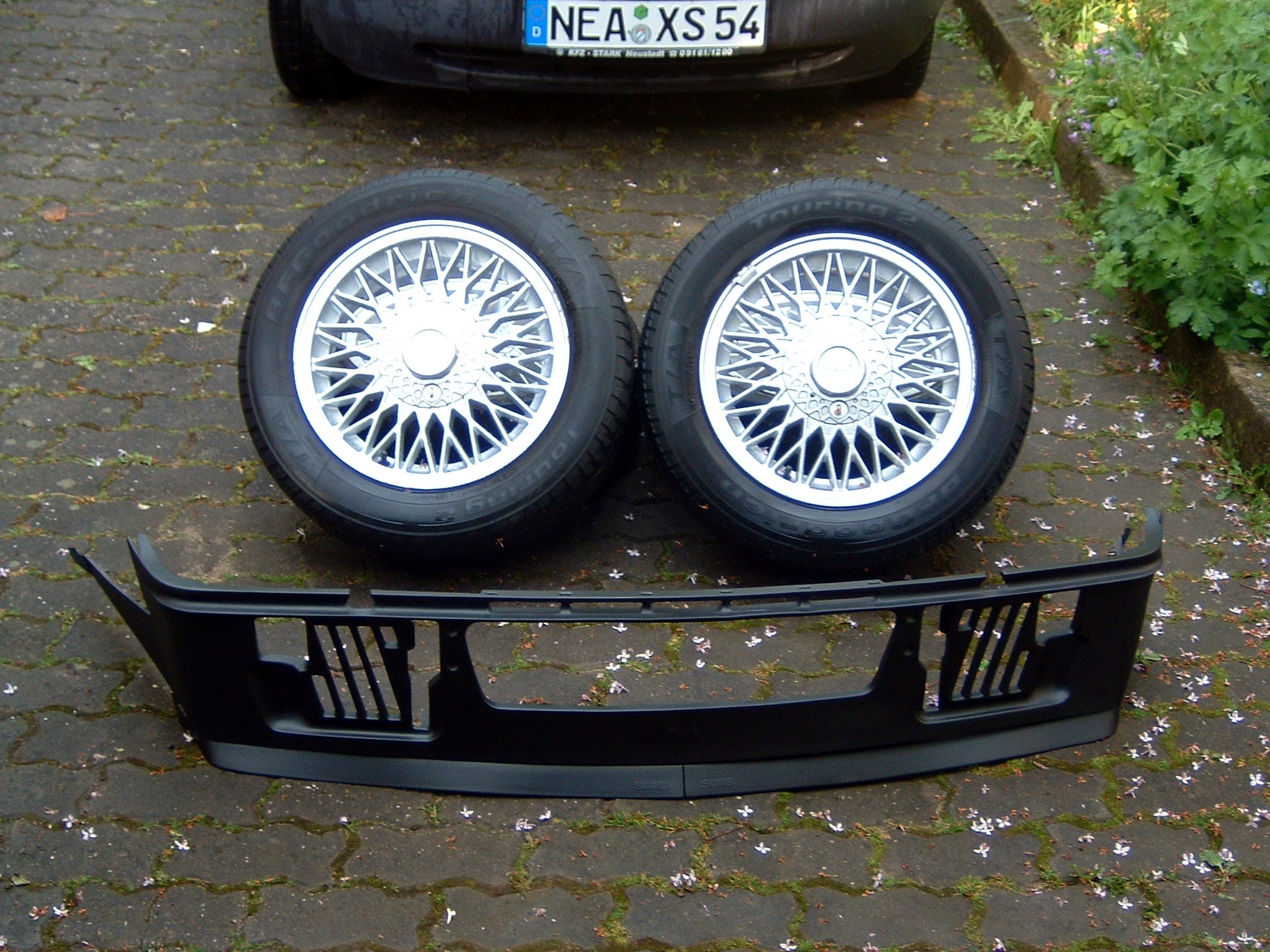

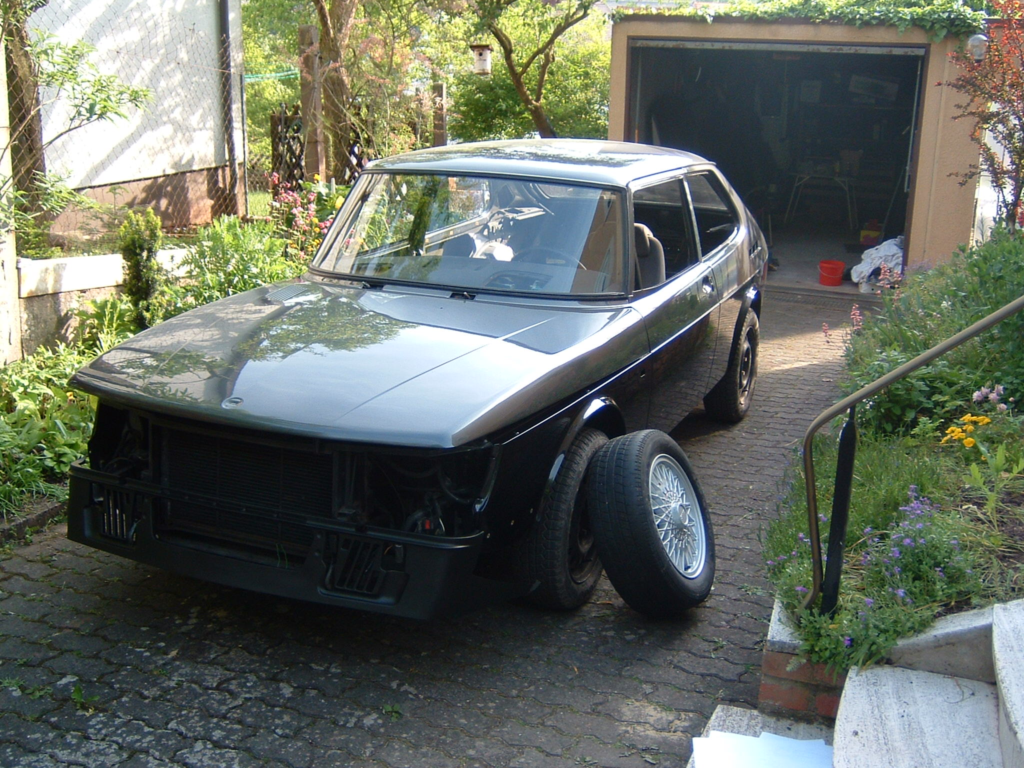

wie versprochen! Bin sehr zufrieden!
die Felgen (6x15") hab ich von einem der freundlichsten Saabfahrer der Welt! Sind wirklich ohne jeglichen Beschädigungen! 175 Eur! Reifen sind für die Katz aber ich bin der glücklichste Mensch! :00000437 Den Spoiler hab ich geschliffen und lackiert! So und jetzt hab ich die nächsten WE was zu tun! *g*

Uiii, das sieht ja schonmal sehr vielversprechend aus mit der Lackierung...
