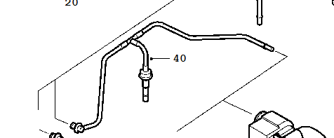

... #36 ist eine Hohlschraube und ansonsten werden die Ventile nicht einzeln abgebildet.
Alles nur konplette Unterdruckrohrkombis.
Die #40 sieht nach dem kompletten "Strang" aus.
Nö:
Und ja, AFAIK gibt es die Ventile nicht einzeln, sondern nur eingeschrumpft in dieses PA-Rohr.

Das müßte dann dieses Teil sein

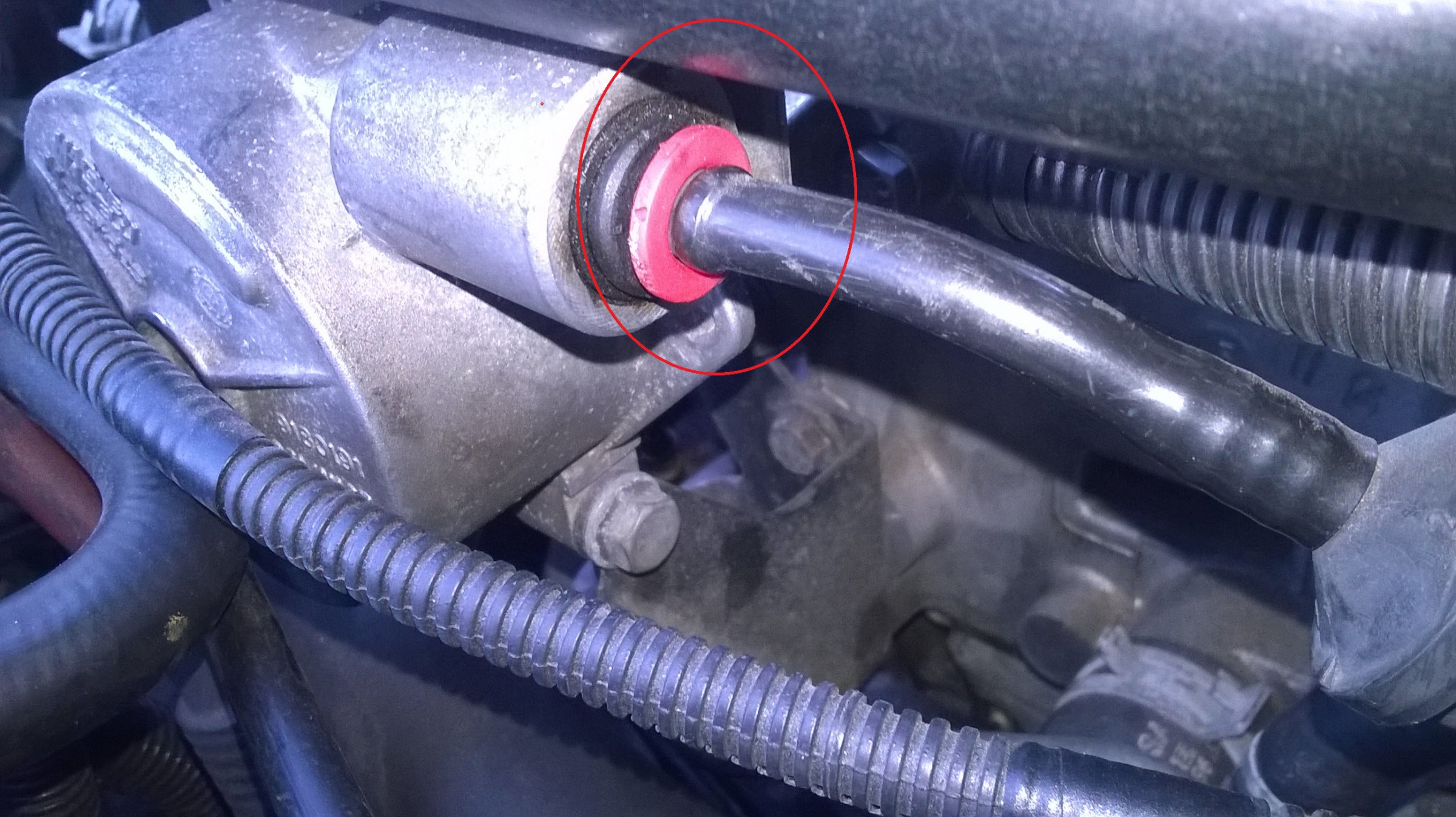

Das blöde sind auch diese Teile
Diese roten Einsätze / "Klammern" werden auch spröde. Und davon finden sich dort zwei.
Das ganze "Geweih" welches dort eingesetzt ist, hat auch zwei dieser Rückschlagventile.
In #36 wird das aber nicht abgebildet.
Zugegeben etwas ratlos.
Auch den Anschluß am Bremskraftverstärker finde ich nicht einzeln.
Bekomme ich diese Teile, dann ist ein belastbarer Bau schnell gemacht, zumal ein Händler in Kiel die R.-Ventile im Lager hat.

Das rote Dings gibt es zusammen mit dem Anschluß auch noch neu. Finde es gerade nicht, aber bei Skandix hatte ich es mal mitbestellt. Ist relativ teuer (ca. 15€ pro Stück), aber notwendig wenn die Leitung halten soll.

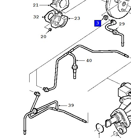

Und das Teil 3 das du in #36 suchst ist das hier:
Artikel Nr.:1053443
Referenz:4836680
Zu finden bei Skxxdix, LG

Servus,
spätestens beim „Austausch“ des Nippels 55557389 wird verständlicherweise die Frage aufkommen, wie das denn geht.:confused:
Deshalb weise ich im Vorfeld auf folgende wertvolle :biggrin: Beiträge hin:
https://www.saab-cars.de/threads/ersatzteilnummer-dieses-teils.63210/#post-1237618
https://www.saab-cars.de/threads/ersatzteilnummer-dieses-teils.63210/#post-1237632
https://www.saab-cars.de/threads/ersatzteilnummer-dieses-teils.63210/#post-1237659
Viel Erfolg!
Beste Grüße, Uwe
