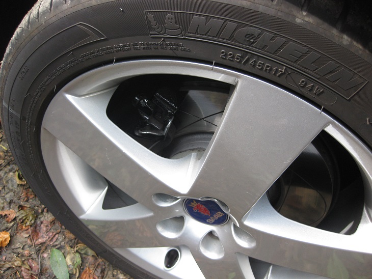

[uSER=8777]@Sacit[/uSER]
Hier ein Bild deiner Bremse 9-5 VA.
Sieht richtig gut aus !!:biggrin: :hello:
Bremst auch gut...:rolleyes:
