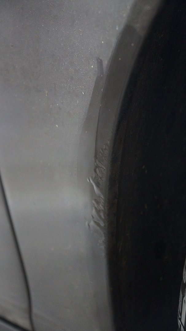

Ich bin Fassungslos - 9-3 / BJ 08 - Radlauf rechts Lackblasen/Rost..... Leidensgenossen?

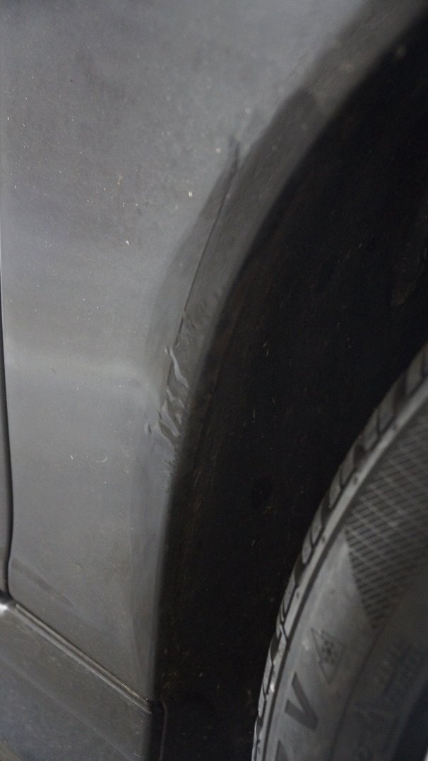

kein Steinschlag - hier die Bilder:
_DSC9588www.thumb.jpg.f41ca631d7d92448fa80bdfdf3a537c3.jpg _DSC9588www.thumb.jpg.f41ca631d7d92448fa80bdfdf3a537c3.jpg
Streifschaden? Das ist doch eine Kante (Riss?) im Lack. Ist da schon mal beigepinselt worden? Sieht merkwürdig aus...
das finde ich auch, insbesondere, da es urplötzlich aufgetreten ist - laut FSH (wo ich den gekauft habe) war da nix / keine Nachlackierung - bin echt frustriert
Was ist mit der Kante im Lack? Kannst du dort den Lack anheben?
Wird doch nicht ein Steinschlagschutzaufkleber sein, der Falten wirft:biggrin:
Witzbold - zum Lachen ist mir nicht zu mute
Das kann ich gut verstehen, zumal das bei einem so "neuen" Fahrzeug nicht vorkommen sollte.
Hilft aber alles nix, du solltest schnell aktiv werden. Ich würde vermuten, dass sich das noch (!) relativ kostengünstig beheben lässt.
Viel Glück!
Rost sollte er nicht haben bei dem Baujahr! Das sieht mir auch wie eine Lackkante aus... Da hat er wohl mal einen Treffer erhalten und anschließend schlampig ausgebessert. Ich würde dem Händler mal kurz aufs Dach steigen.
Eine Reparatur sollte dringend gemacht werden und ist wohl auch machbar an der Stelle...
Die Bilder sind zwar nicht wirklich sehr scharf, aber das sieht nach einem Vorschaden aus. Sowas hatte mein 03er 9-3 mit 300tsd Kilometern nicht mal. :confused:
Könntest bitte noch ein zwei Bilder einstellen? Ansonsten, wenn noch Garantie da sein sollte, würde ich es schon in dem Autohaus ansprechen.

Wenn ich wieder in D zurück bin, wird das gleich in Angriff genommen - mal sehen, was daraus wird - ich bin immernoch angnervt - Scheckheft mit "Rost"/Schadenskontrolle durchgehend abgehakt.....

Danke Vinario - aber das ist das Problem -dies Alles habe ich gemacht - Sanders Hohlraumversiegelung, ect. (mein CV, den ich als Neuwagen gekauft habe, zeigt diese Mängelnicht) - diese Blasen sind aufgetreten innerhalb von 2 Wochen - FHS meinte, dass beim My 2008 eine falsche/mangelhafte Grundierung verwendet wurde und SAAB-Garantie nicht mehr greift, da es SAAB nicht mehr gibt.....

Der Schaden muss dem FSH nichtmal bekannt sein...ich würde da, falls bekannt beim Vorbesitzer anfragen ;)
