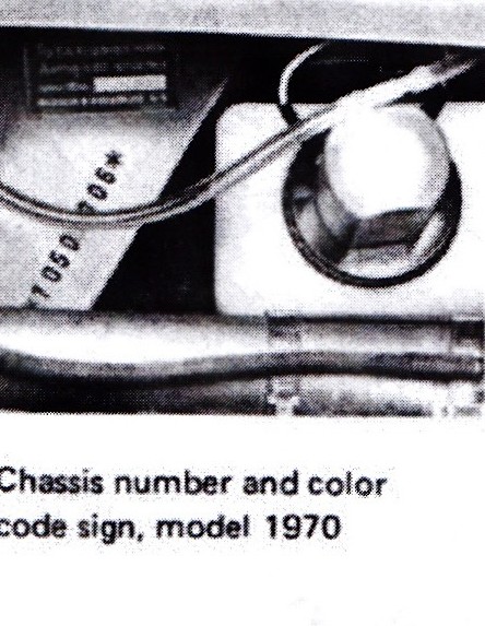

Bei meiner Sonett ist es auf der linken Seite im Motorenraum eingeschlagen. Ist aber normal unter dem Kabelstrang versteckt und nur schwach sichtbar.
Schau mal bei deiner Sonett nach.
Es werden je nach MY -2- verschiedene Plätze für die Nummer angegeben,

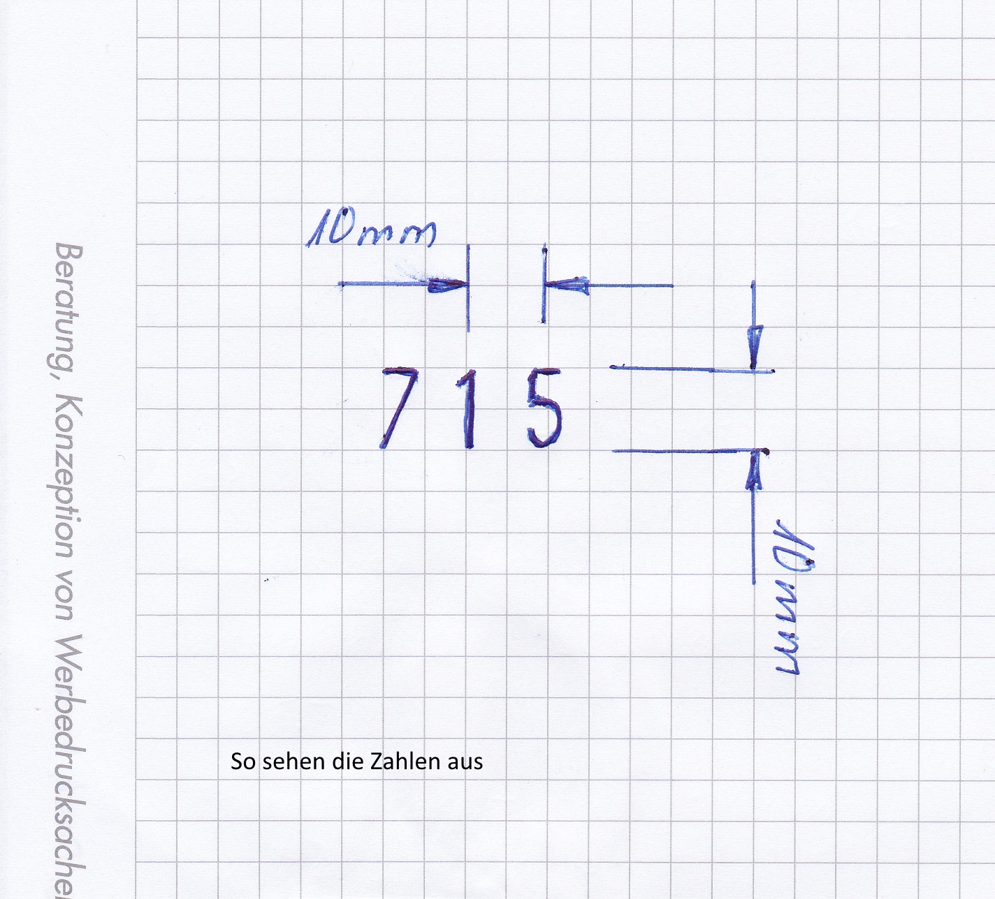

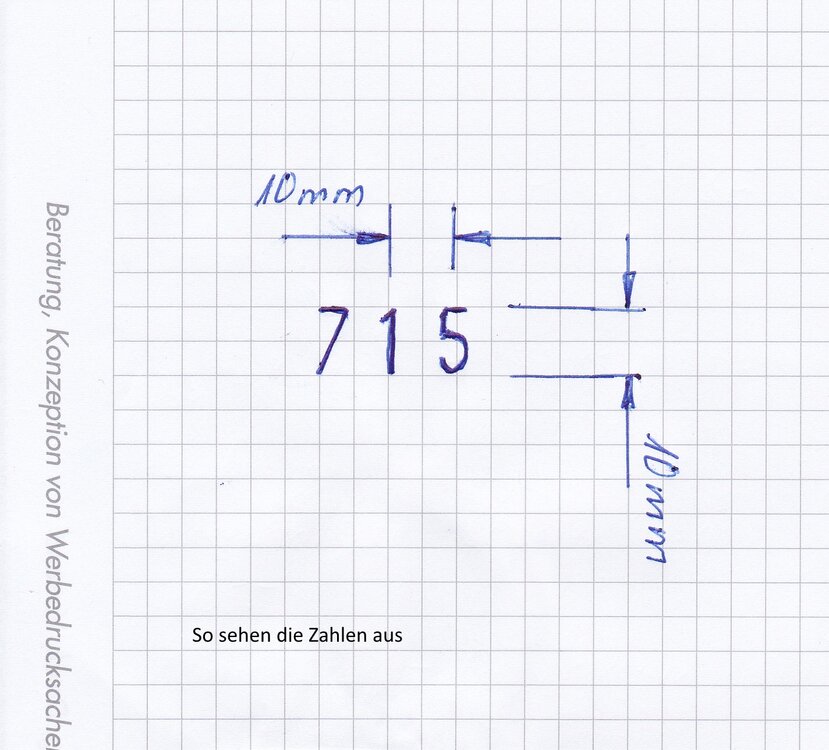

Die eingeschlagene VIN hat vorne und hinten Sternchen.
Die Zahlen haben eine Höhe von 10mm
Der Abstand der Zahlen beträgt (Mitte-Mitte) 10mm
Die ganze Länge der eingeschlagenen Zahlen inkl. Sternchen beträgt 80mm

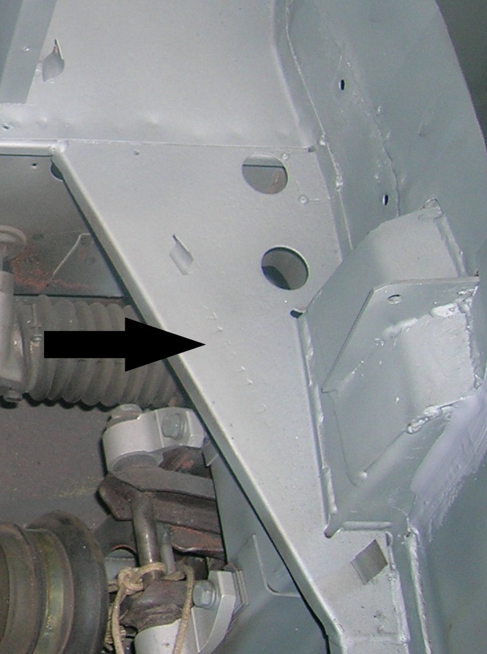

Die Art der Zahlen kannst du im Beitrag von Saabotör sehen und die Position in meinem Beitrag (Foto)

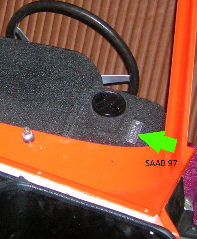

Bei welchem MY?
Wenn MY das Modelljahr bedeutet ist es "MAJ 1971"
Das ist die genietete Plakette. Hier geht es im Fred aber um die direkt im Rahmen eingeschlagene VIN.
Dieses Schildchen ist bei meiner Sonett innen an der A-Säule angenietet.
