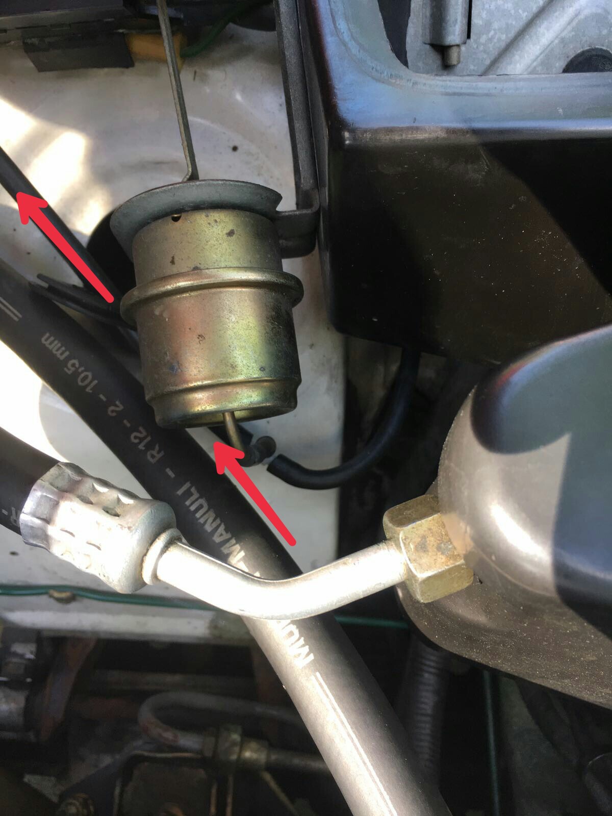

Habe die Heizungsverteilung die nicht funktioniert. Es kommt kein Unterdruck. Der Schlauch, der vom Unterduruckspeicher kommt geht die Umluftklappe vorbei, legt dann frei, also abgehängt. Wo soll die dann hin? Ich behaupte im Innenraum, aber wo? Der Schlauch ist nicht lang genug, um den Mottorraum zu verlassen??
Wenn einer mir sagen kann, wohin dieser Schlauch geht, wäre toll. Vielen Dank voraus.
Grüsse
LukovIMG_6389.thumb.JPG.380e3e0deb06fa5debbd92dd303c380f.JPGIMG_6390.thumb.JPG.5a6d4662f8fadeaa38224b0cf1b8b40e.JPG

Meine Frage war: wohin mit dem Schlauch der hängt (linker Pfeil vom ersten Bild).
Es hängt im Motorraum, natürlich kann die Umluft nicht funktionieren, aber das ganze Unterdruck System ist deswegen auch ohne Unterdruck.

Am reinen Schlauch der Druckdose dürfte das wenig bringen. Aber Du hast mich da auf einen blöden Gedanken gebracht!
Unteres Bild, unterer Pfeil: Sitzt dort ein Verteilerstück?
Ein solches hätte dort nichts zu suchen. Die Druckdose hängt völlig 'solo' an dem o.g. elektrisch beschalteten Ventil.
Nicht, dass das auf dem oberen Bild am oberen Pfeil sichtbare offene Ende eigentlich an den Vorratsbehälter zw. Innen- und Aussenkotflügel gehört?!
Alles was mit Unterdruck geht, funktioniert nicht: Umluftklappe, ganze Luftverteilung. Diese Leitung kommt vom Unterdruckspeicher, geht am Umluftklappe vorbei (via ein "T-Anschluss") und geht dann weiter bis???
Eventuel bis Innenraum (Luftverteiler?)?
Nein, daher kommt gerade das andere Ende vom Schlauch, mit dazwischen dieser Verteiler neben die Umluftklappe.
Der Vorratsbehälter hat 2 Anschlüsse - soweit ich sehe - der andere ist an der Motoransaugseite verbunden.

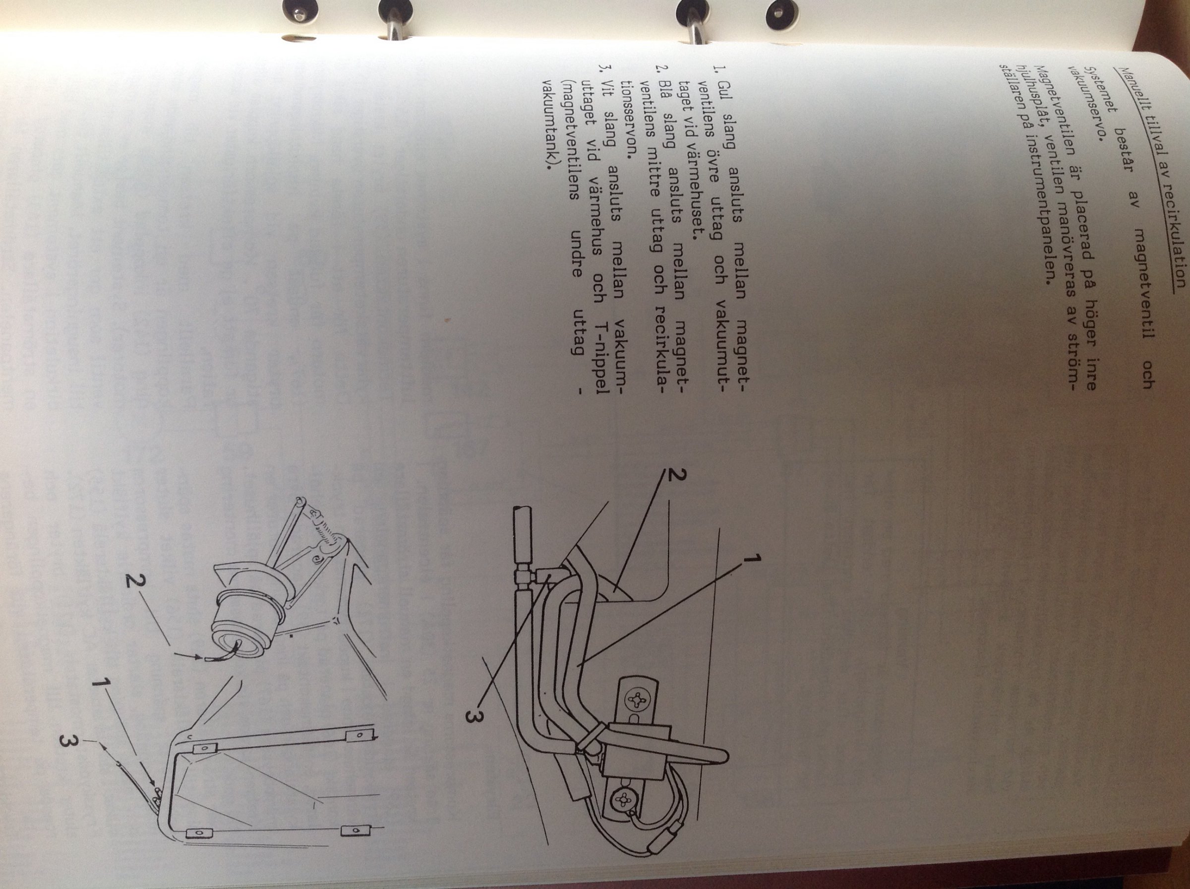

Es geht doch hier, wie in Deinem Profil angegeben, um ein MY '93, oder?
Denn bis irgendwann ca. Mitte der 80er (?) daß das Umluft-Ventil auch draußen am Kotflügel in der Nahe des Unterdruckbehälters.
Hilft das?
Vielen Dank, aber leider nicht...unterste Zeichnung stimmt meiner Saabine, oberste:??
Vielen Dank für Ihre Bemühungen! Vielleicht könnte Bilder mehr helfen..?

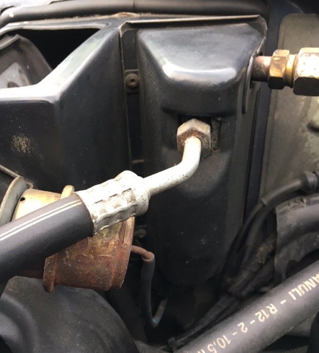

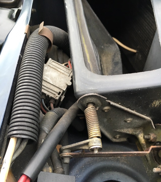

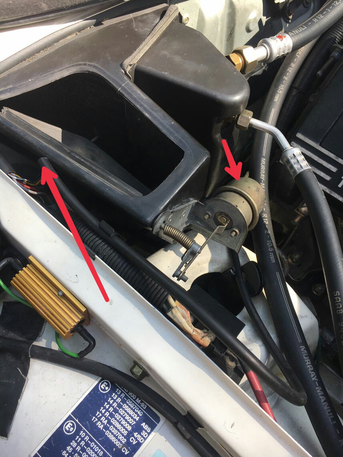

Die Bilder die ich gerade bei mir gemacht habe helfen dir leider auch nicht weiter. :mad:
Ist genauso bei mir wie René es in #28 beschrieben hat!
Den Verteiler unter dem Klimaverdampfer habe ich nicht!
Ich habe ein MY 92, mit langen Kniebrett. Bei mir ist die Durchführung direkt unter dem Verdampfer zum Innenraum.( siehe Foto)
... oberste:??
Das ist von einem älteren MY, siehe #54:
... bis irgendwann ca. Mitte der 80er (?) daß das Umluft-Ventil auch draußen am Kotflügel in der Nahe des Unterdruckbehälters.

Schaue Dir einen beliebigen 900er an (ok, außer CV, da dort der Unterdruckbehälter im Kofferraum sitzt). Die Dose an der Umluftklappe kannst (musst!) Du bei Deiner Betrachtung erst einmal völlig ausen vor lassen, da diese mit dem Rest soweit nichts zu tun hat. Und auch ansonsten kannst Du zu dieser an einer nicht zerlegten Hütte nur sehen, dass der Schlauch direkt in der Spritzwand verschwindet. Alles weitere ist dann nur von innen und nur bei angenommenem Kniebrett sichtbar.
Hallo zusammen!
Endlich erledigt! Habe mir einfach ein andere angeschaut: der Verteiler hat da effektiv nichts zu tun! Unter der Umluftklappe sind 2 Anschlüsse, die durch den Spritzwand gehen: der Rechte (Fahrtrichtung) muss zu diese Klappe angeschlossen werden. Der Linke ist der "Vacuumzufuhr" fürs ganze System, um muss am Vacuumbehälter angeschlossen werden. Jetzt funktioniert's wieder:smile:. Die Schläuche sind alle fast neu, wurde einfach falsch belegt.
