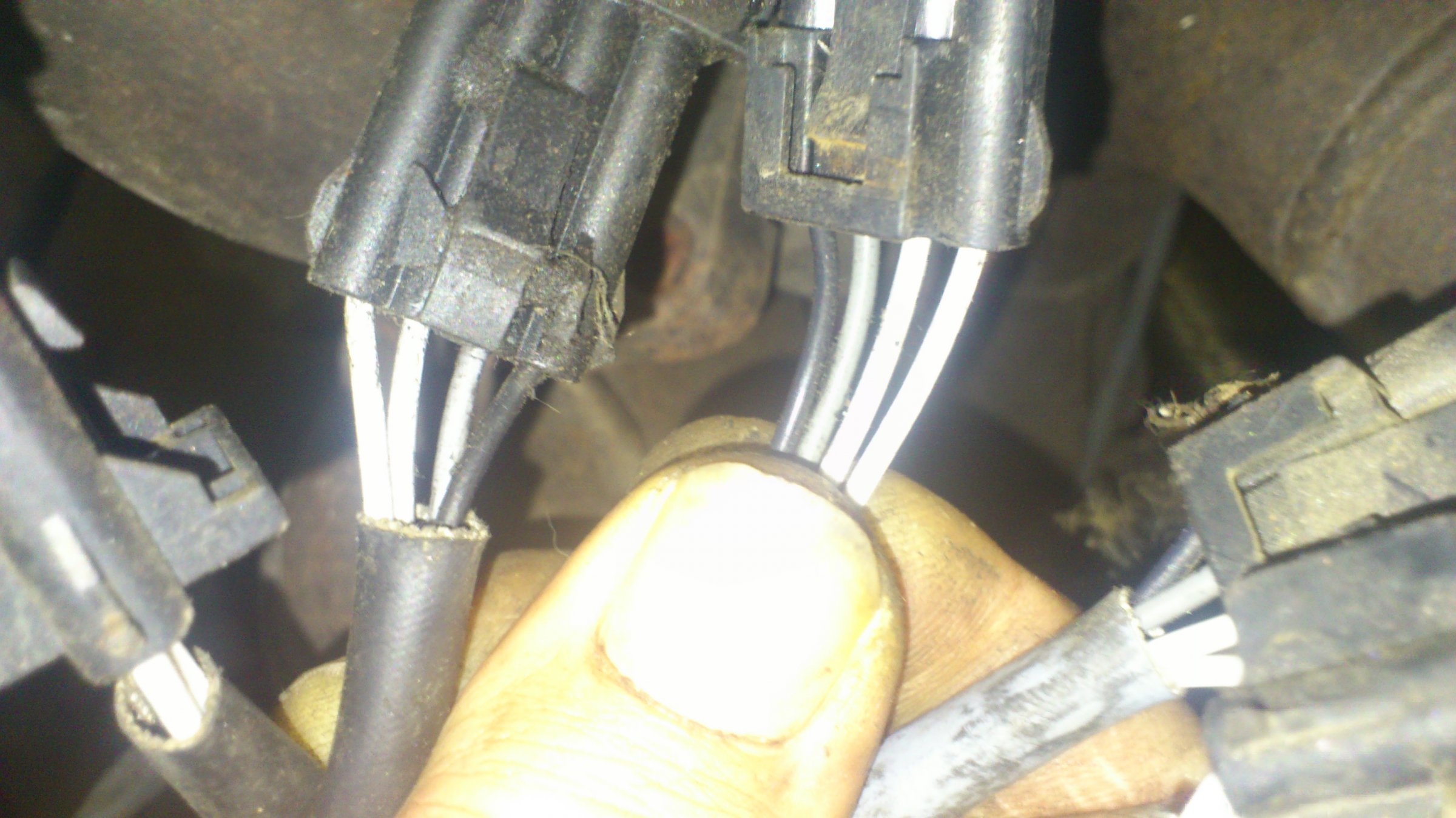

Ich hab übrigens nachgeschaut, es sind drei Kabel, die zum Kabelbaum gehen.
Nun weiter im Text.
NEE.........................
nun darfst du noch einmal zählen .........................anbei weitere bilder in klein!!

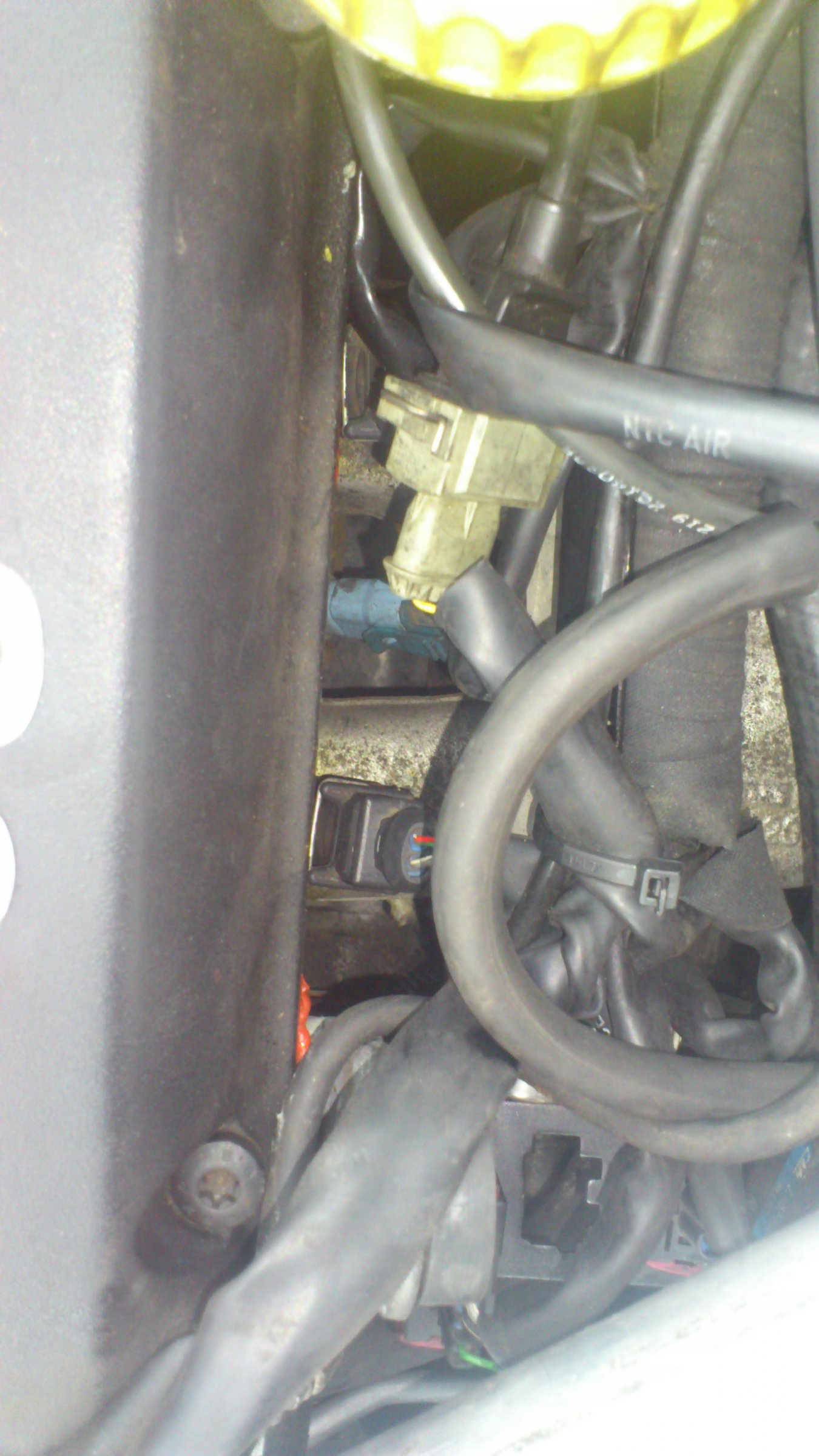

hier der steckplatz der lamda am auto
nich zu verwechseln mit dem stecker des Drehzahlsensor

Wie gesagt es sind drei.
Kann grad noch bis drei zählen.
Wie du vielleicht weißt, gehört dieser fotografierte Stecker zum Kabelbaum.

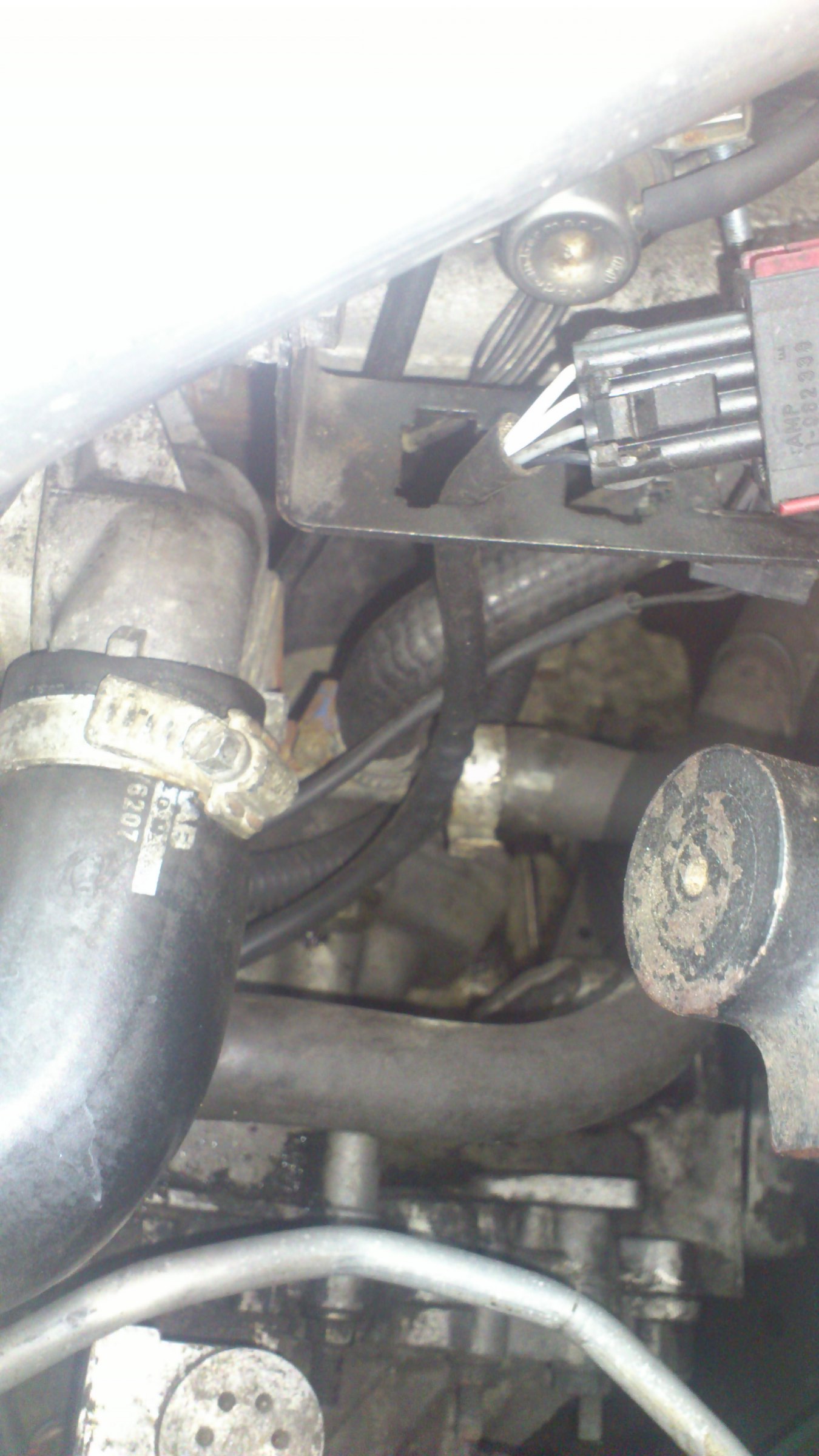

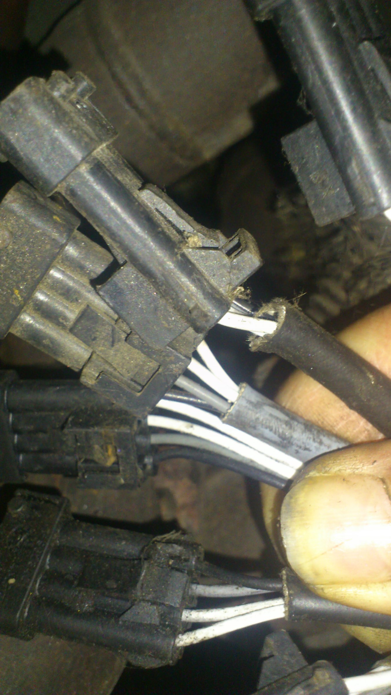

Also, es gibt Laut Saab zwei Varianten der Verkabelung der Lambdasonde, mit und ohne Masseleitung zur Sonde. Pin 3, schwarz, wäre Masse. Diese Leitung geht zur T5 an Pin 47. Oder Pin 47 geht an Massepunkt G7s, Konsole Rückseite Motor. Also im Motorraum! Dann bleibt Pin 3 am Stecker der Sonde einfach frei, wie bei dir. Die Sonde soll dann ihre Masse über den Auspuff beziehen. Du kannst im Zweifelsfall ja am fahrzeugseitigen Stecker die schwarze Ader zu dem Massepunkt nachziehen. Dann passt die normale Sonde mit 4 Adern.

ja Achim, schon klar, dass man die auch bekommen kann. Saab hat das ja wohl wirklich so gebaut. Aber wenn ich mir die rostige Auspuffanlage so anschaue, dann gibt es da mindestens einen guten Grund da eine extra Masseleitung zu ziehen. 1V Pegel ist ja nicht sonderlich viel. Wenn es mit dreizehn tut und man nicht gerade eine vierpolige liegen hat, dann braucht man das auch nicht zu ändern. Aber es gibt halt wirklich beide Varianten, wenngleich die dreipolige wohl seltener zu sein scheint.

Ist in #30 auf dem 2. Foto die Isolierung der mittleren Leitung beschädigt?
