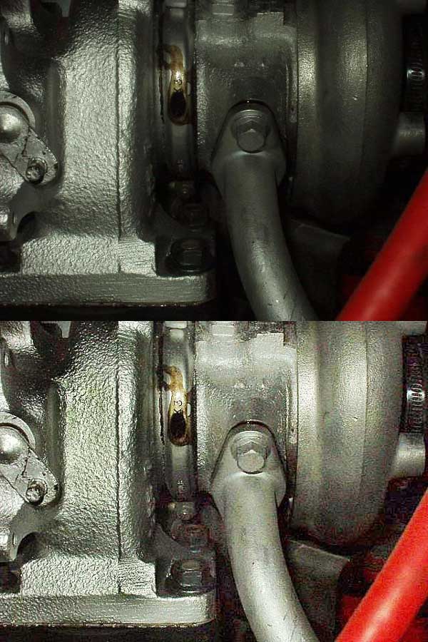

Lader saut ...
Zwischen 'Grundkörper' und der 'heißen Seite' sitzt bei mir so eine ringförmige Schelle (scheint beim 900 im Gegensatz zu 9k-Ladern üblich zu sein).
Und genau dort saut das Ding und Öl tropft. (also es hängt 'nen Tropfen - es rinnt nicht, oder so)
Was muß mir das jetzt sagen?
Habe noch eine wohl aus einem 9k stammenden lader hier, bei dem nach erster Betrachtung aber nur die 'kalte Seite' gedreht werden müßte.
Also, tauschen?
kiek noch ma genau, wo das raus sifft.
da müßten nämlich auch die beiden Ölleitungen sein. Evtl reicht's, da die Dichtflächen penibelst zu reinigen und mit papierdichtungen das ganze wieder zusammenzurödeln.
Keine Dichtmasse aus der Tube! Auf keinen Fall!
Ja, hab' ja 4* geschaut, aber wirklich nix gefunden:
http://www.16S.de/Forum/Lager1.jpg
http://www.16S.de/Forum/Lager2.jpg
http://www.16S.de/Forum/Lager3.jpg
Ich weiß gar nicht, was Du willst - ich wäre froh, wenn es im Motorraum meines SAAB so sauber aussehen würde ;-)

und ich dachte schon das Öl würde bei ordentlicher Drehzal auf die Windschutzscheibe kommen...
Bei mir tropfts überall so wie auf dem bild...
Sorry kann da auch nicht weiterhelfen
wieviel Öl läuft denn da raus?
auf gut "SCHWEIZERDEUTSCH": ...schmierä und salbe hilft allethalbe...
Nein, es geht hier nicht um literweisen Ölverlust auf 10km ...
Aber zumindest hinten die Tropfewn schon nach so ca. 50 km dort & nicht erst nach 5T. Und ich denke, daß da schon irgend etwas nicht richtig sein wird ...
Da ich ja außerdem noch das Problem habe, daß die Kiste nach ein paar 'Stand-Tagen' erstmal kurz eine nette Wolke zieht & die Ursache hierfür noch nicht def. gefunden ist (bisherige Vermutung: Ventilschaftdichtungen), möchte ich erstmal alles andere wirklich sauber haben.
Wäre doch ägerlich, den Kopf zu zerlegen, wenn es doch am Lader liegt ... Denn wenn das Ding nach außen saut, liegt ja ersteinmal die Vermutung nicht all zu fern, daß er es z.B auf der 'kalten Seite' auch nach innen tut. Oder?

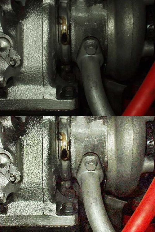

Hi René, hier der be-und versprochene Vergleich Deines Motorraumfotos vor und nach Bildbearbeitung. Bin zwar noch Anfänger, macht aber. genau wie Saabschrauben, unheimlich Spass, ! - Profis können das mit Sicherheit noch wesentlich besser, sprich weniger pixelich !
Vergleich mal die Schrift auf dem Mitsubishilader-Schraubverbinder ! (Garret kenn ich anders, oder?) - Gut gell ? ;-)
Ansonsten weiter erolgreiche Ölquellensuche, dazu fällt mir leider auch kein Geistesblitz ein, sorry.

Hallo Rene,
entweder Haariss im Lagergehäuse, oder die Laderwellendichtung auf der Abgasseite sabbert und das Turbinenrad verteilts, mal das Knie wegmachen und schauen ob alles trocken ist innendrinn ...
Gruss
Ingo
