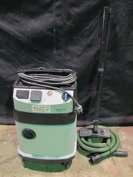

FESTO SR 203.
Ersatzteile und Filtersäcke gibt es immer noch.
Tun die Dinger nicht alle irgendwie ihren Dienst? Kasten mit Deckel und Saugmotor, geschützt mit Luftfilter. Ich benutze das Ding alle paar Wochen und einmal im Jahr, wenn es zu stinken anfängt, lehre ich den aus. Meiner stammt vom Baumarkt, ist bestimmt schon 20 Jahre alt und war immer unauffällig. Klausens Stück sieht auch schon recht betagt aus. Die Dinger funktionieren einfach. Gedanken hab ich mir über das Ding nie gemacht.

Es kommt halt drauf an was die Teile arbeiten müssen, für gelegentlich Nutzung tut es ein Billiger sicher auch.
Ich schwör auf Nilfisk, naja jetzt WAP Alto Nilfisk, die Festos haben wir massig im Betrieb. Absaugen von Handmaschinen, o.K. das war es aber mit dem 38er Schläuchlein
Aber so ein vernünftiger Nilfisk, tut seinen Dienst ohne Beutel und rüttelt seine Filter selber frei. Letzteres machen gut Kärcher auch, nur eben bei bescheidener Fläche

Nee, da hatte ich schon zwei solche Nass-Trocken-Sauger. Da ist mir die Saugleistung VIEL VIEL VIEL zu gering. Will die rd. 70m² ja nicht erst nach 2h durch haben. Der zweite davon tut einmal im Jahr prima seinen Dienst, wenn die Leitungen von Pool wasserleer gesaugt werden müssen. Aber das war es dann - leider! - auch schon. Für die Garage taugt er einfach nicht.
Wieviel W haben Eure Profi-Geräte eigentlich?
Kärcher A2204
Überlebte zwei Renovierungen und eine Kernsanierung, wurde nicht geschont und läuft immer noch ohne Murren.
