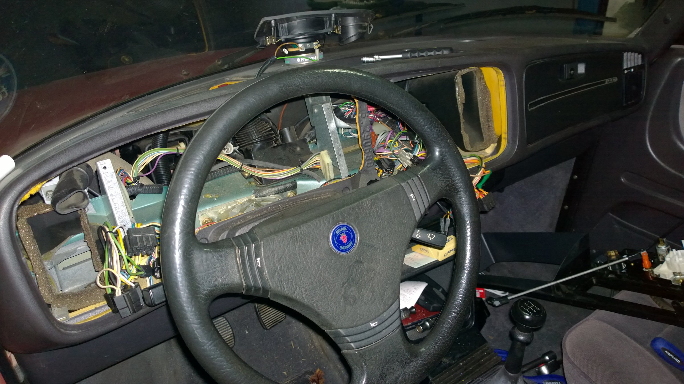

jetzt hab ich wieder eine Tachobeleuchtung aber leider will die Heckscheibenheizung jetzt gar nicht mehr :-( vorher wollte sie nur sporadisch funktionieren, jetzt gar nicht mehr. Weiter ist der Himmel draußen, Zzp gecheckt, passte (18 Grad v. OT bei 850 U/min) und wirklich alle Unterdruckschläuche gegen neue ersetzt. Aber jetzt hab ich eine erhöhte Leerlaufdrehzahl! Jetzt hängt er immer so bei 1000 bis 1100 U/min.... Wie kann das sein? Die Fuhre läuft jetzt wesentlich "geschmeidiger" als vorher, nimmt das Gas besser an und dreht willig hoch, nur der Leerlauf passt nicht.
Ach ja, am Armaturenbrett funktioniert übrigens alles wieder... ;-)
Aber nur deswegen hast Du das Armaturenbrett nicht zerlegt,oder??
na ja, eigentlich schon, es hat ja wirklich gar nichts mehr geleuchtet, außer den Warn- und Hinweisleuchten war das Brett komplett dunkel. Außerdem war da noch die Sache mit dem Heizungsregler und die verbastelte Radioverkabelung usw. Klar, hätte ich alles durch diverse Öffnungen machen können aber hätte wahrscheinlich blutige Hände zur Folge gehabt. Es erschien mir so sinnvoller. Und außerdem weiß ich jetzt wie's drunter ausschaut;-)
War sicher auch eine gute Gelegenheit die Klapperquellen zu beseitigen
einmal Putzfrau, biddö :top:
