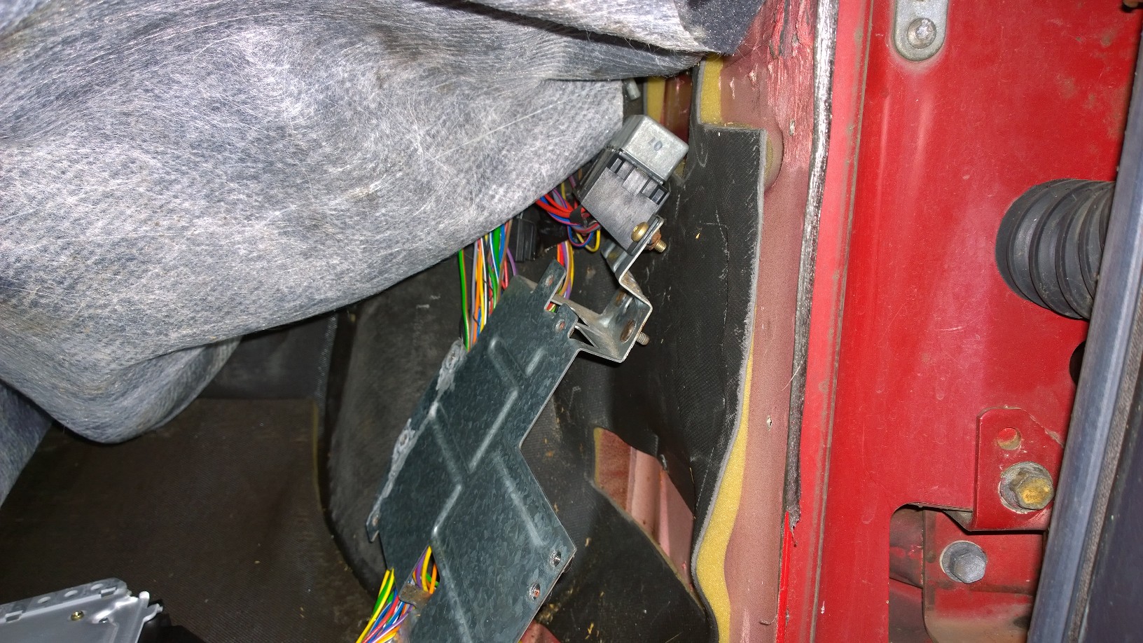

Mit dem Benzinpumpenrelais komm ich nicht weiter, der von Bantansei erwähnte Steckplatz im Sicherungskasten war gänzlich leer, kein Relais gesteckt. Aber, im Beifahrerfußraum beim Steuergerät bin ich auch nicht fündig geworden. Nach der demontage des selbigen bin ich bis zu den Ellenbogen auf Tauchstation gegangen, nix zu ertasten geschweigedenn zu sehen.

Da Saab ja etwas speziell gerade 89er oder eben doch bischen 88er Fragmente, siehe mal ob Du unter der Rücksitzbank fündig wirst, mir ist da sowas
Bau mal den Unterdruckbehälter aus, von oben aus dem Motorraum sieht man die beiden Relais. Im Sicherungskasten ist nix, ebenso unter der Rücksitzbank.
Du meinst den weißen Kanister unter der A-Säule?
O.K. werde ich morgen checken - Danke!
Die beiden Relais (Kraftstoffpumpe und Steuergerät) werden definitiv auf einem Halter oberhalb des Steuergeräts im Beifahrerfussraum gehalten. Den Halter kann man nach Ausbau des "weissen Kanisters" über die nun freigelegte Stelle losschrauben.
... im Beifahrerfußraum beim Steuergerät bin ich auch nicht fündig geworden. Nach der demontage des selbigen bin ich bis zu den Ellenbogen auf Tauchstation gegangen, nix zu ertasten geschweigedenn zu sehen....
Direkt DARÜBER sind die beiden Steckplätze...
Jawoll, Unterdruckbehälter lösen und im Beifahrerfußraum die komplette Konsole auf der das Steuergerät und die Relais sitzen demontieren!
So geht das recht einfach, vielen Dank an alle Tippgeber

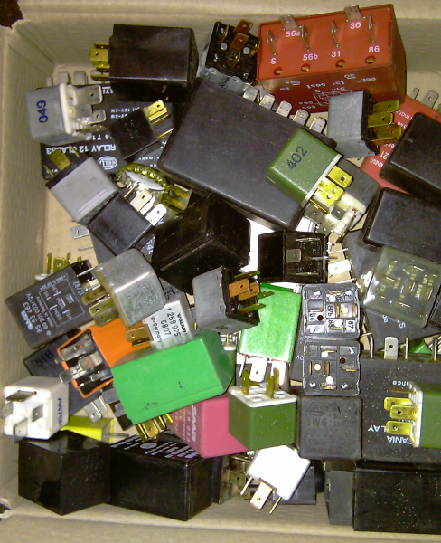

Aus einer Garagenauflösung habe ich einen ganzen Karton Saabrelais.
Ist möglicherweise eins für Dich dabei. Als Warensendung ist das schnell eingetütet und hilft Dir.
Schreib (gerne auch via PN) mir, was Du brauchst (was muß auf dem Teil draufstehen). Habe ich es, geht es an Dich. Den Rest erledigen wir später.
[ATTACH]84272[/ATTACH]

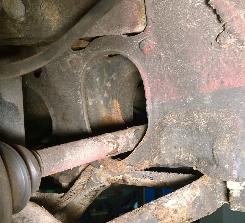

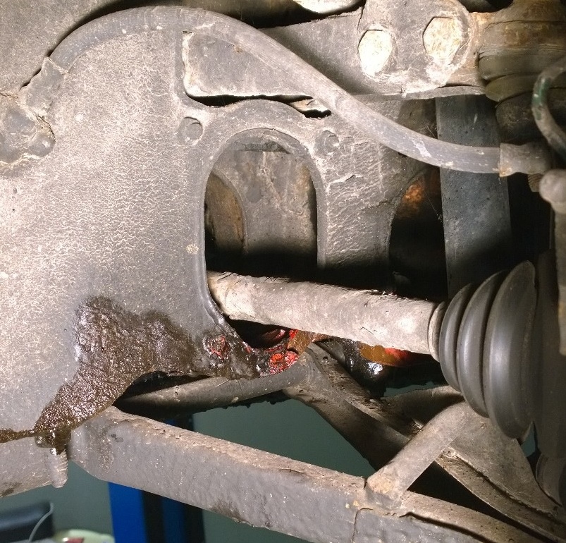

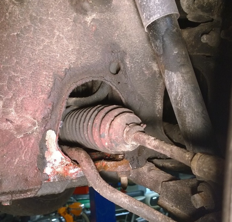

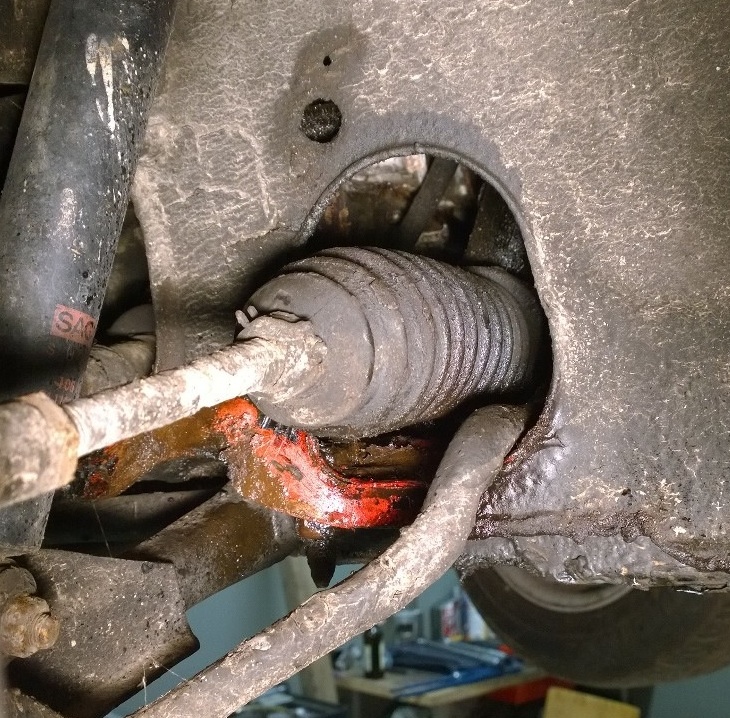

Da ich ja heute an der LH-Baustelle nicht weiter gekommen bin, habe ich mich um das freilegen der AWT´s von Unterbodenschutz und Fett gemacht.
Der Vorbesitzer hatte tatsächlich ausschließlich die AWT´s zusätzlich zum Unterbodenschutz mit irgendeinem Fett konserviert. Nach Reinigung der Innenräume und Einsatz von Lappen, Händen und Pressluft bot sich mir folgendes, nicht ganz schlechte Bild:
AWTrechtsvorne.thumb.jpg.c156b7fcdd9d9b12db5bdc39ceadd16e.jpg AWTrechtshinten.jpg.734185fc212788323b4bfdbc30418ed6.jpg AWTlinksvorne.thumb.jpg.5cb41b7b7409722791ca556a8c8253e9.jpg AWTlinkshinten.jpg.e4ce44649b3a1e9562777f8d1963ef5a.jpg
Der Siff auf der Manschette links hinten ist die Bremsflüssigkeit die es mir gestern aus dem Deckel vom Bremsflüssigkeitsbehälter gedrückt hat.
Ansonsten sieht´s doch gar nicht so schlecht aus oder? Nur rechts hinten ist der AWT ein wenig "geknittert" ? Es gibt sonst keinerlei Hinweise auf einen Unfallschaden und ich hoffe das es nicht TÜV relevant ist!
Morgen werde ich das weiter machen, großflächig den Unterbodenschutz runter und dann erstmal mit Fertan behandeln.
Henning
Hast Du von unten mal vorsichtig geklopft?
Ist das Wasserablaufloch noch rund oder schon ausgefranst?
nicht nur vorsichtig! Hab schon ganz ordentlich "hingelangt" und das Loch schaut auch gut aus :marchmellow:
Fertan würde ich lassen! Ich bin mit den Ergebnissen bei mir nicht zufrieden und ärgere mich, an einem 900er Fertan angewendet zu haben.
Wenn alles so gut ausschaut, würde ich nur Fett anwenden.
Den unteren Bereich aus Bild 3 würde ich mal saubermachen und anschauen.
Auf Bild Nr.4 kannst du sehr gut sehen wie es darunter ausschaut denn genau so sah es dort vorher auch aus. Die Kombination Unterbodenschutz und Fett scheint nicht so empfehlenswert zu sein! Das Fett löst den U.-Schutz offenbar an und führt so zu großflächigem Ablösungen.
Wie schon geschrieben, ich werde großflächig den U.-Schutz entfernen und mit Fertan behandeln (höre davon eigentlich nur positives)
So manch einer kritisiert das mittlerweile. Ich hatte auch ein Döschen und kam nicht weit damit. Einíge sagen, es hätte sich da etwas geändert mit dem Fertan. Bitte nichts übereilen. Ich hatte ganz gute Ergebnisse mit Rostvernichter vom Korrosionsschutz-Depot und bin auch ein großer Fan von Owatrol. Kenne keinen Kritiker von dem Zeug, ist echt genial.

Fertan kann man auf glatten Flächen gut anwenden, die man auch abschleifen möchte bzw. besser abspülen kann. Da gibt's bei den AWT aber Probleme, die auch wirklich sauber auszuwaschen. Daher würde ich auch Owatrol empfehlen, das muss man aber längere Zeit einwirken lassen. Einige haben wohl dieses Brantho-Korux darauf dann gesetzt. Im Anschluss mit Wachs o.ä. behandeln. Aber Deine AWT sehen erstmal ganz gut aus. Mach Dir nicht zu viele Sorgen, die rosten ja auch nicht binnen Tagen durch. Man muss sich drum kümmern, aber Du kannst auch erst andere Dinge angehen, wenn's jetzt zu kalt und nass ist.
