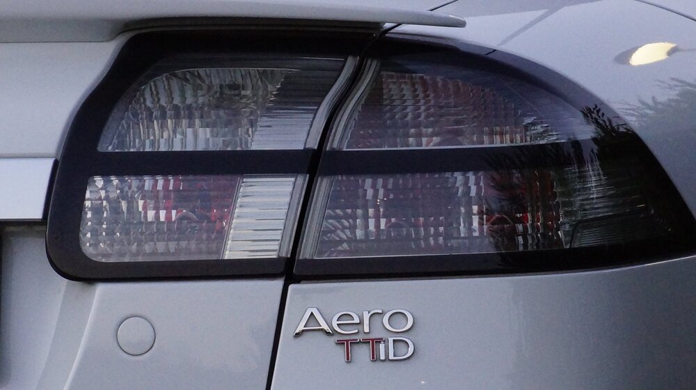

Ich entnehme dem Bild, du bist sehr zufrieden mit dem TTiD ;)
