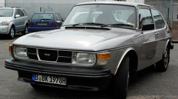

Ich bin gestern 1000km durch Deutschland gefahren und habe mir folgenden Wagen angesehen:
'78 Saab 99 GL CC TM-3 Special B-Motor mit Doppelvergaser mit 4-Gang Schaltung (super seltenes Sondermodell). Der Wagen ist aktuell im anderen forum angeboten. Es gibt nur 1 Vorbesitzer und die H-Abnahme ist gemacht, fand ich sehr interessant, gerade als CC und dann noch als Sondermodell TM-3 ziemlich selten. Mir ist kein Zweiter bekannt.
TO DO:
An der Karosserie müssten Radläufe (teils nur nachgebessert + lackiert) und die unteren Ecken am Kotflügel zur Frontmaske hin gerichtet werden. Evtl. gibt es am Schweller noch Schweißarbeiten, ich habe mir den nur flüchtig angesehen.
Mich haben Zweifel an der Technik von einer Überführung (und damit Kauf) abgehalten. Aber vielleicht für den ein oder anderen interessant, zur Technik: Startete auf 2-3 Zylindern, Steuerkettenrasseln (zum Wechsel der Kette muss der Motor raus und das sehr seltene/nicht neukaufbare Ritzel wohl mit gewechselt werden), Kühlsystem hat keinen Druck aufgebaut (WaPu?). Gerade wegen der möglichen teuren WaPu-Problematik und dem nicht vorhandenen Druck im Kühlsystem wollte ich den Wagen nicht mehrere 100km überführen.
Was für den Wagen spricht und mich sehr erfreut hätte:
- 2. Hand nach 36 Jahren und alles in Originalzustand (allerdings Nachlackierungen) und schöne originale Innenausstattung
- Sehr gute Reifen (4x) auf coolen Fußballfelgen
- Auspuff kpl. neu
- Bremse vorne kpl. neu inkl. Leitungen, Bremsausgleichsbehälter
- Kühler getauscht
- Kühlerlüfter von innen manuell zuschaltbar
- neue Batterie
- Motorraum frühzeitig mit Wachs vor Rost geschützt (also quasi rostfrei)
- ZKD wohl vor kurzem neu
- Kofferraumboden trocken und stabil - machte einen guten Eindruck
- gute neuwertige Frontscheibe
- AHK
- Stoßdämpfer hinten neu
Der Wagen ist noch zugelassen & darf damit überführt werden
Der Wagen ist original, hat nur einen Vorbesitzer und sollte in dieser Seltenheit erhalten bleiben. Der Verkäufer ist super lieb und nett und war sehr behilflich. Es sind vereinzelt Schweißarbeiten und in Folge wohl eine Neulackierung anzuraten. Der Motor sollte raus und ist wohl entweder zu reparieren (Kette, WaPu), oder auszutauschen. Er läuft im Warrmzustand aber noch recht friedlich.

Tja, ich habe mir diesen 99er vor knapp einem Jahr in Köln angesehen (danke an Mike fürs überlassen der Bühne!!), da war er gerade von B überführt worden.
Ich kannte bis zu dem Zeitpunkt nur die Beschreibung aus dem Angebot bei Quokas (oder wo immer der inseriert war), die telefonische Beschreibung des Verkäufers und die Bilder, die zum Inserat gehörten.
Nach den Bildern zu urteilen sah er gar nicht so schlecht aus, und auch ich bin wegen der Ausstattung aufmerksam geworden.
Allerdings war dann die Realität eine völlig andere.
Die Karosserie ist an allen mögliche und unmöglichen Stellen (Unterboden, Schweller, Endspitzen vo + hi, .......) so gar, dass schon der leichteste Druck mit einem Schraubenzieher zu Löchern führte.
Türen hatten Durchrostungen, innen war das Fahrzeug am schimmeln, weil völlig nass und undicht.
Die Radläufe waren durch, die Radlaufblenden mit irgendeinem Kleber über die Kanten geklebt.
Der Motor war so Ölundicht, dass man gar nicht sehen konnte, wo das genau herkam.
Ich weiß, dass man in so ein Auto immer Arbeit investiern muss und bin davor als gelernter Kfz-Mechaniker auch nicht bange.
Der allerdings muss völlig gestrippt und dann von Grund auf neu aufgebaut werden, was sich nur mit seeeeeeeeeeeehr vielen Arbeitsstunden und finanziellem Aufwand machen läßt.
Der ist ein Projekt, das sich, wenn man nicht täglich dran arbeiten kann, nur über einen sehr langen Zeitraum realisisern läßt.
Dies auch vor dem Hinertgrund, dass da immer wieder völlig unsachgemäß dran herumgebastelt wurde.
Die nötige Zeit kann ich aktuell für so ein Projekt nicht aufbringen - deshalb habe ich ihn nicht gekauft.
