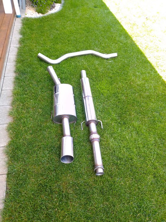

An meinem 2.3SE BJ2001 habe ich die von Simons bei km-Stand 153334 am 29.09.2013 montiert.Bisher habe ich keine Probleme, km-Stand aktuell ca. 172000km, Preis war in der Bucht 325€,
Allerdings hat die Simons keine ABE und Sound natürlich auch nicht. Das Endrohr ist leicht größer als original.

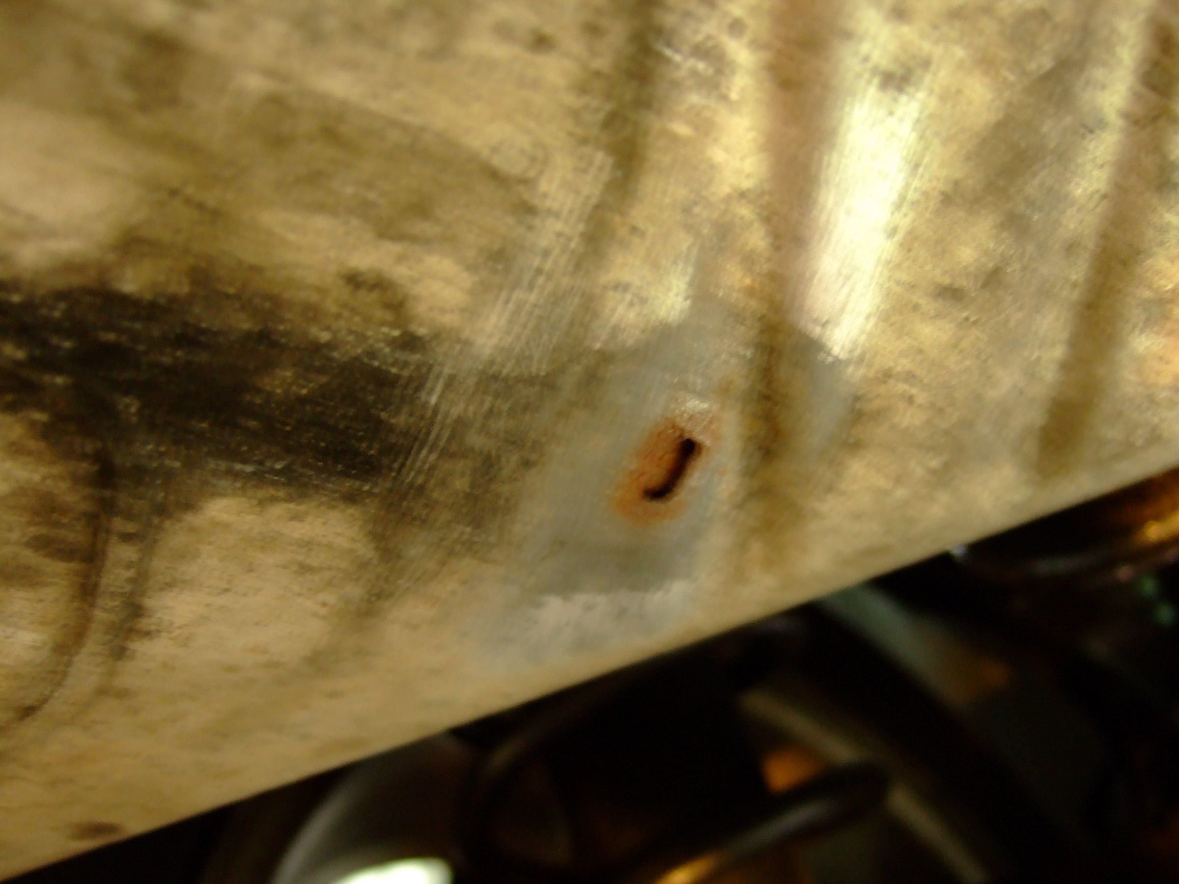

[mention=1673]el-se[/mention]: Nach einem Jahr und 25Tkm musste ich an meinem Billig-ESD das erste Loch schweißen, sieht wie ein Materialfehler aus - der Rest ist noch gut.

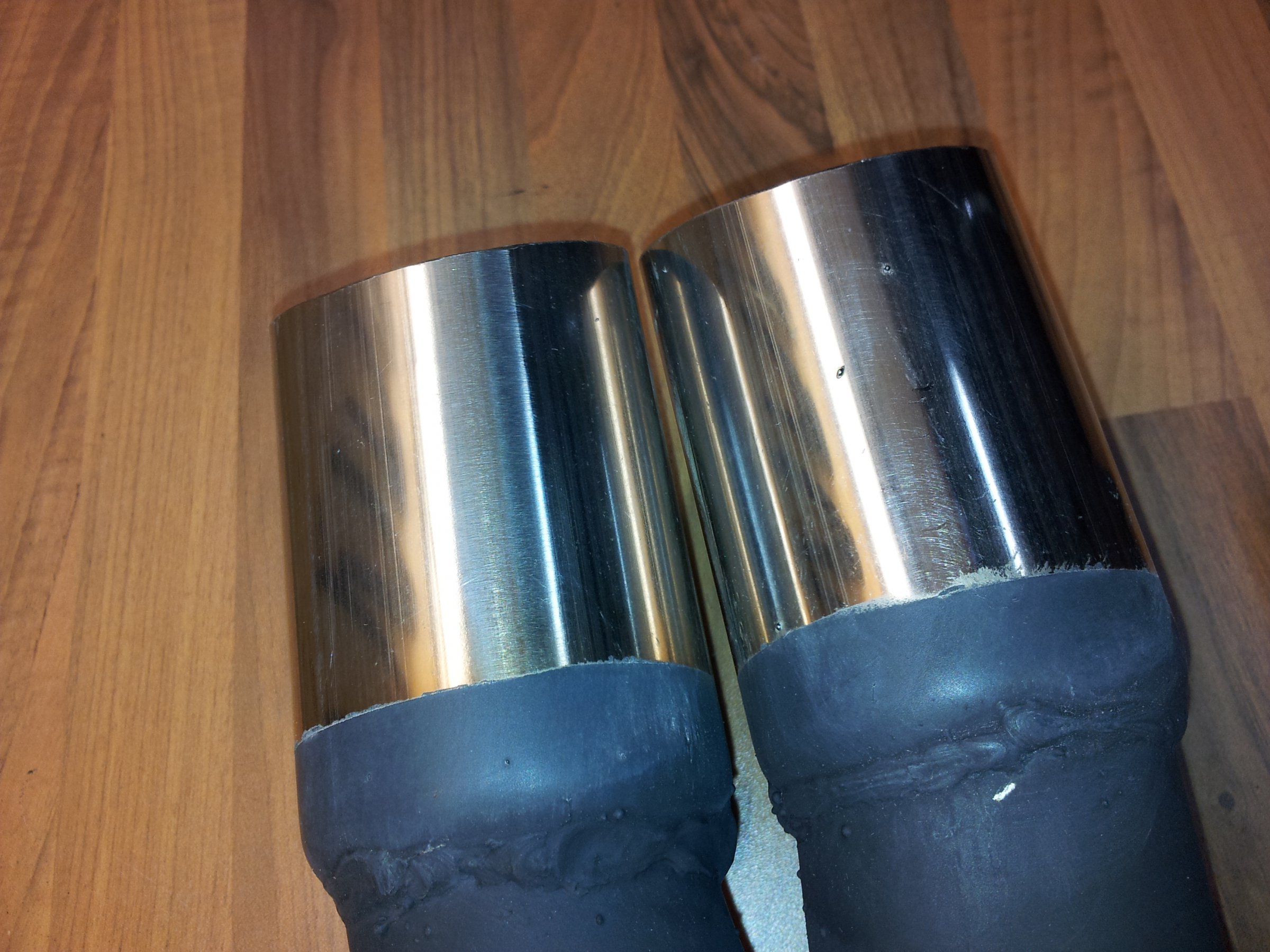

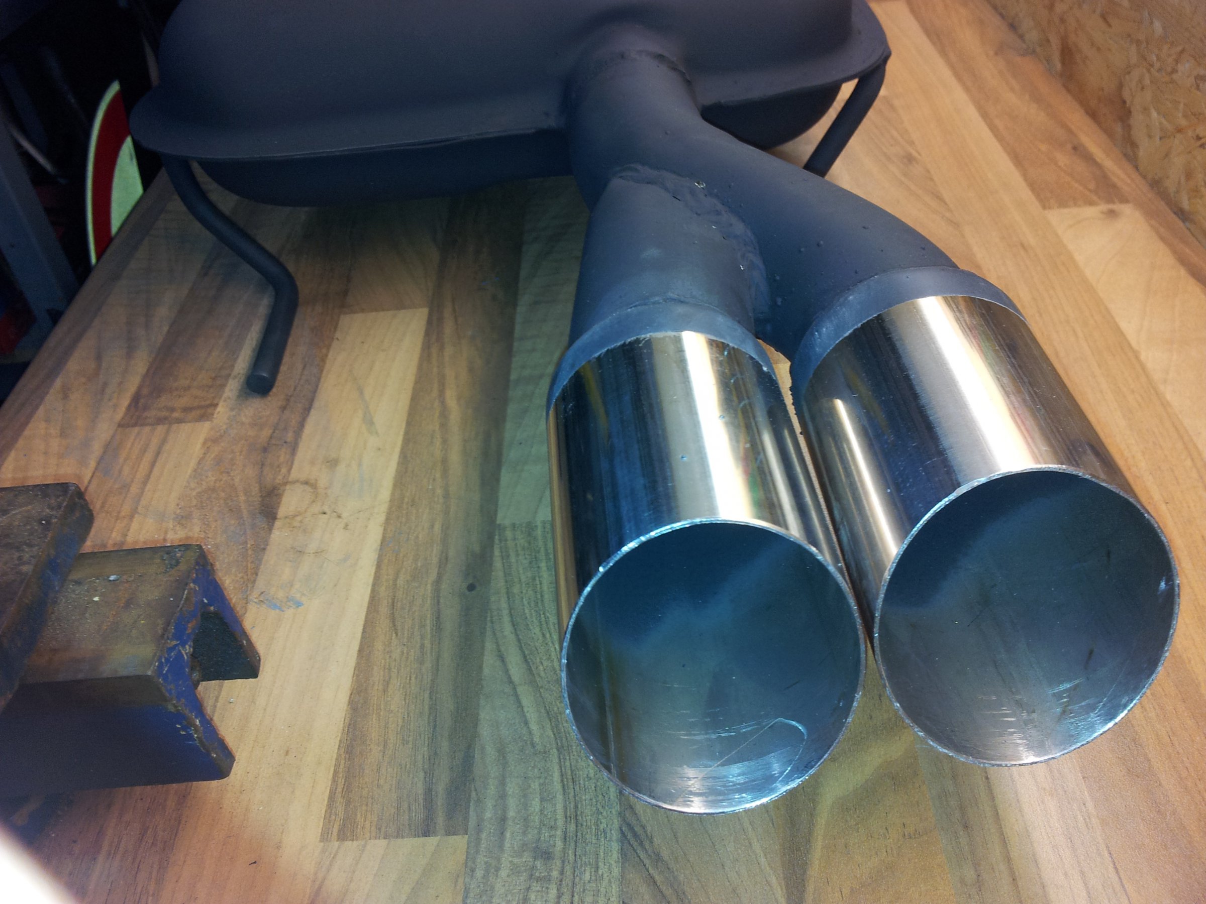

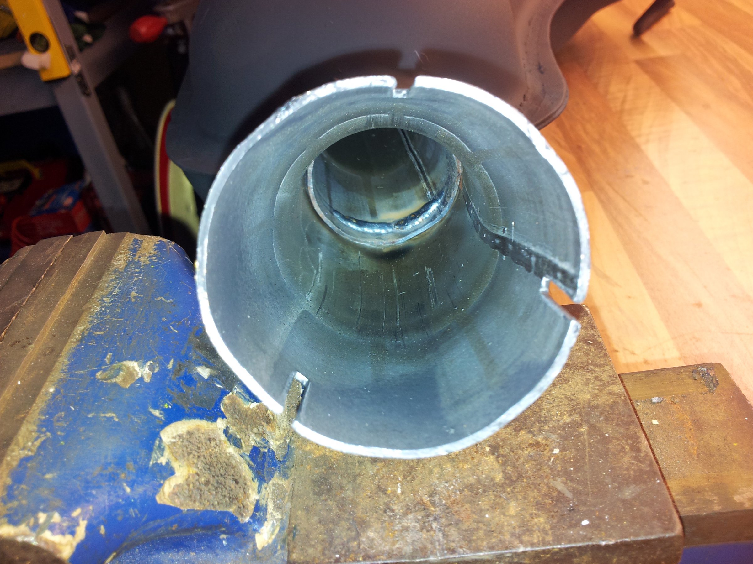

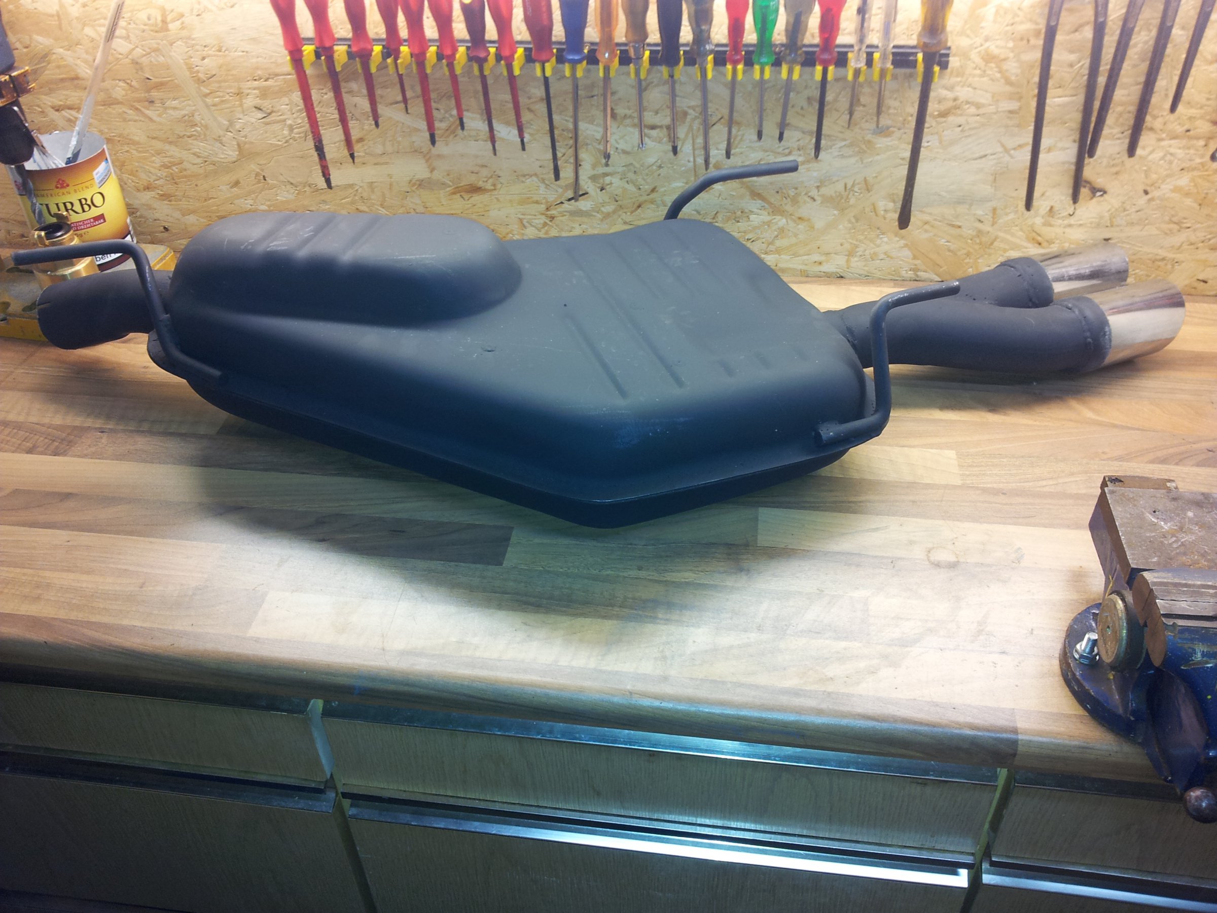

Verpackt war das Teil sehr gut. 19 Kg schwer das Ding und der erste Eindruck nach draufrum klopfen war auch ganz ordentlich. Richtig solide, kein Trompetenblech.

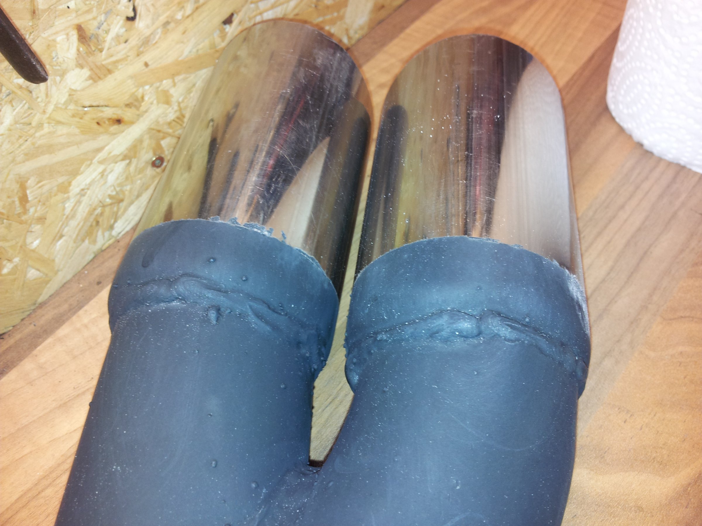

Auch die Schweißnähte Außen wie Innen recht gut ausgeführt. Dem Anschein nach recht ordentliche Qualität. Auf dem einen Bild sieht man deutlich das die Beiden Endrohre am Ende so ca. 1,5 mm dichter zusammen sind. Würde man im angebauten Zustand aber nicht sehen da ja unterm Wagen. Außendurchmesser Verbindungsseitig 65 mm, Innen 62 mm. Schelle und Gummis waren auch dabei.
Auspuff(2).thumb.jpg.ffb0844c73858e22dea1b6c0f88a7e6a.jpg Auspuff(3).thumb.jpg.fb3ae888b048a9b603ecbfc6b6fcac16.jpg Auspuff(4).thumb.jpg.245d3de10b0d5699607853a1675161e8.jpg Auspuff(5).thumb.jpg.37ad3831058d3c4602e54b2e53ecdc60.jpg Auspuff(7).thumb.jpg.6fc6e1fcf3f25a8e8a879001f34ffc63.jpg Auspuff(8).thumb.jpg.761982682316f17bb4d79c6b064dfadf.jpg Auspuff(9).thumb.jpg.683ab5cad40f628668a371db138ce250.jpg Auspuff(10).jpg.5210be070ae5784bab91d07ca21249b1.jpg Auspuff(1).jpg.02e99e49adfb8a07ce2c64990074fe65.jpg Auspuff(6).thumb.jpg.3be15b44b0d9ccb3ff742bfae4a98937.jpg

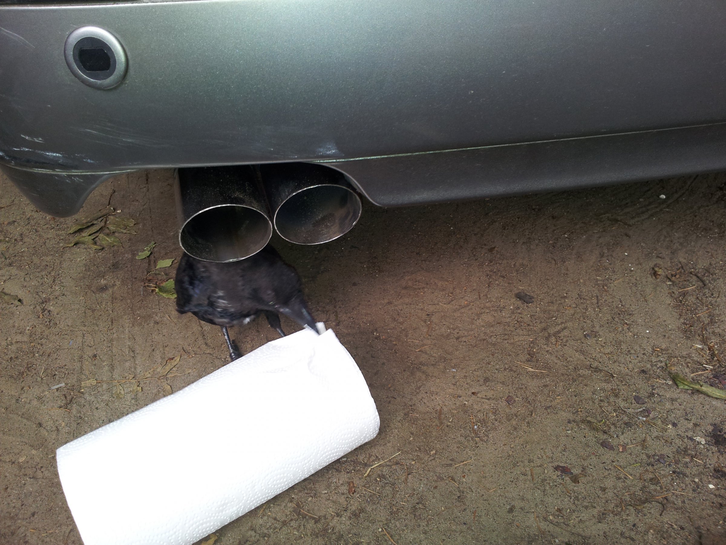

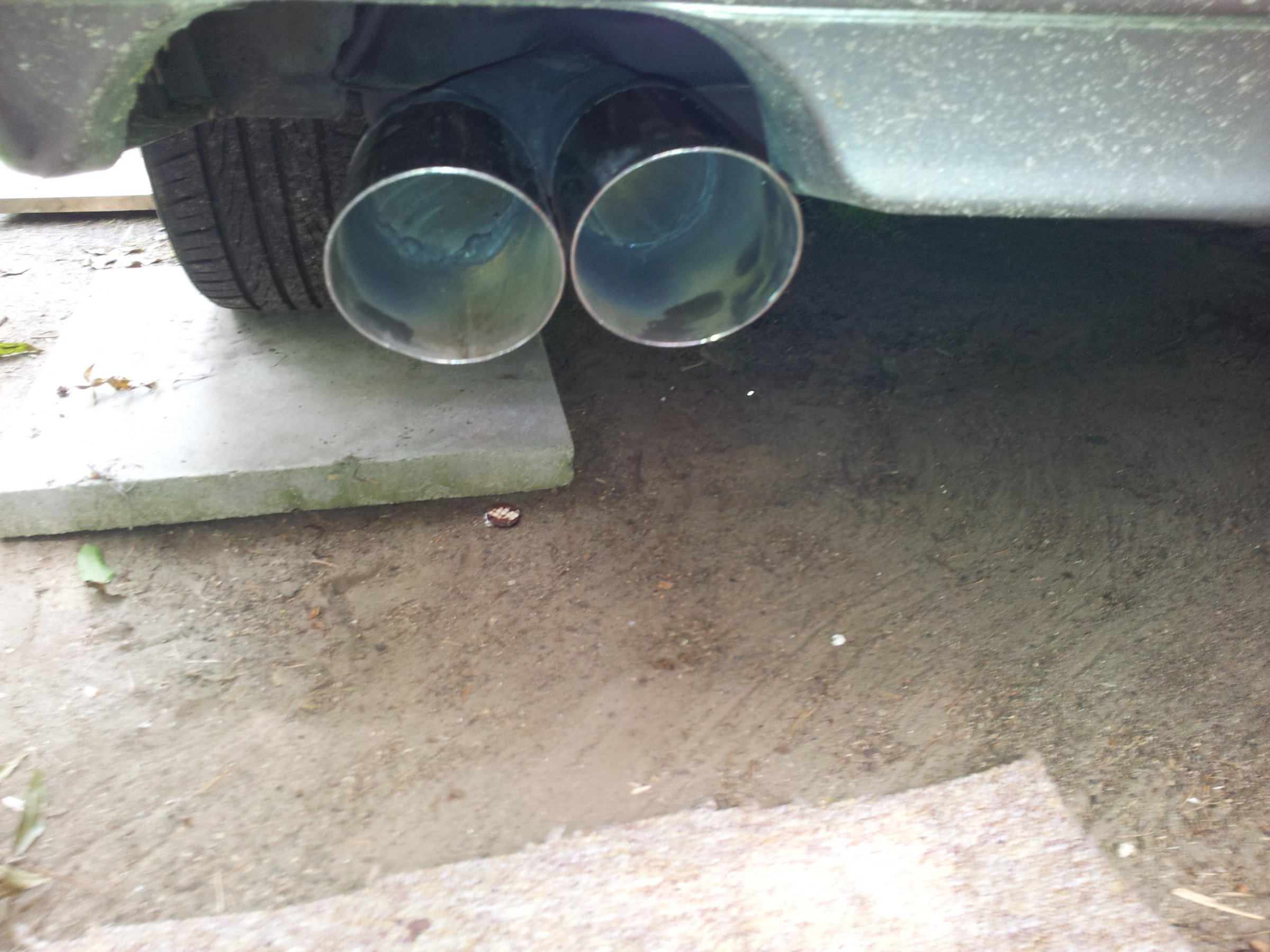

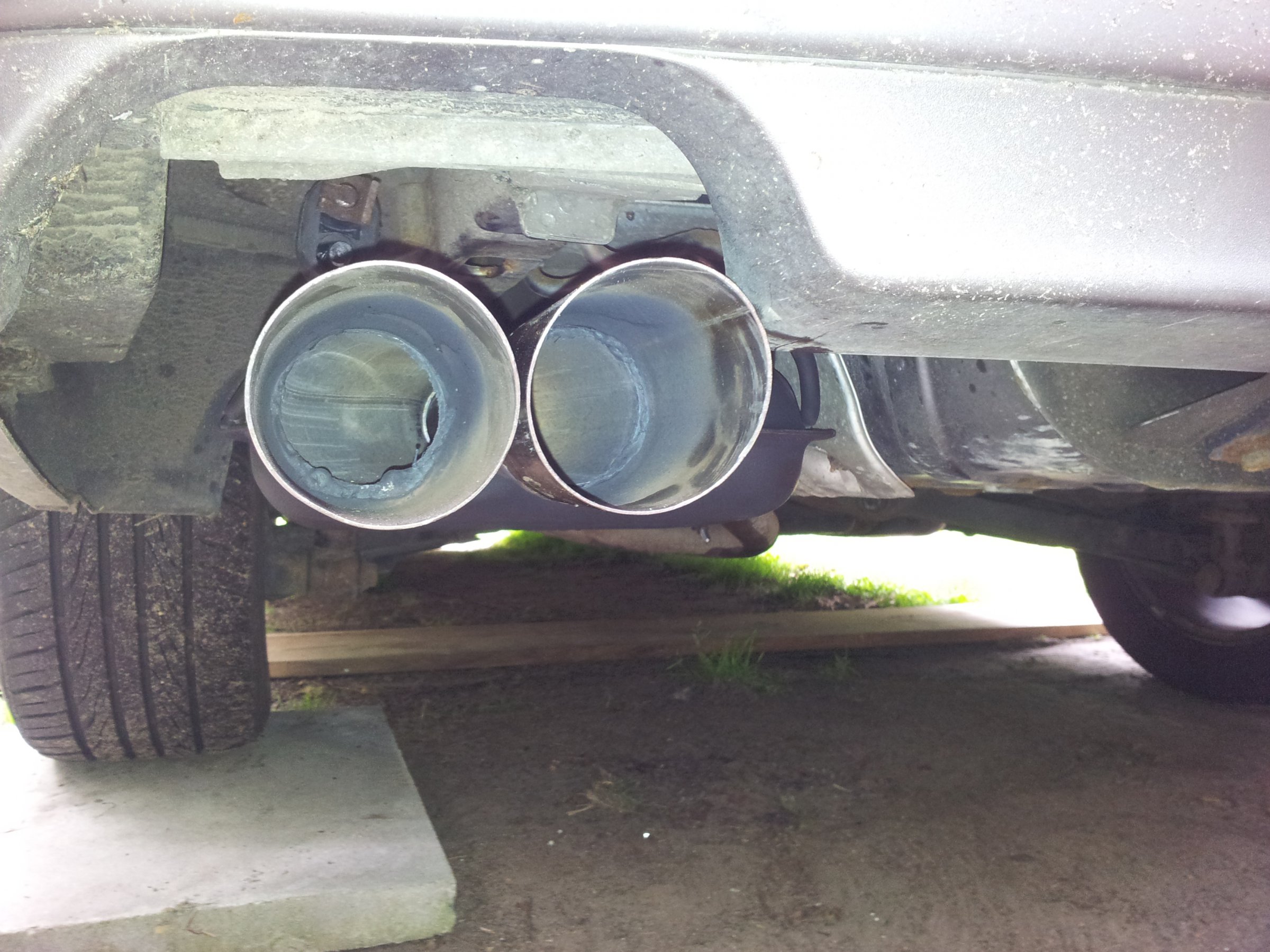

Ging soweit ganz gut, bis auf das Endresultat. Ich habe das Ding mehrfach vor und zurück geschoben, auch seitlich gedreht. Aber mehr wie auf den BIldern war einfach nicht drin, leider.

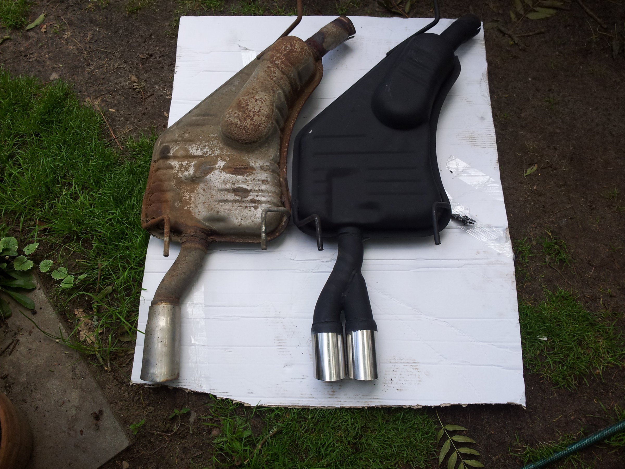

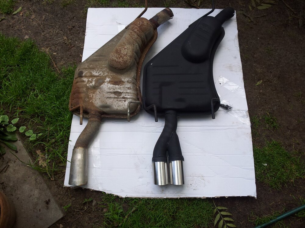

Auch mein Assistent auf den Bildern war entsetzt. Auf dem Vergleichsbild der beiden ESD sieht man deutlich das wenn das rechte Endrohr nicht wäre würde das Ding richtig mittig sitzen.
Also rechtes Rohr einfach nur drangesetzt. Was sagt uns das: Nicht kaufen !
Auspuff11.thumb.jpg.64f2877b555216c29b468f921bb6f5d9.jpg Auspuff12.thumb.jpg.04b97ee2aed85c3dab2c3728b956f0f5.jpg Auspuff13.thumb.jpg.c324135ff8abcdafe77241ace51e18c8.jpg Auspuff14.thumb.jpg.592a9c38864d87898dfdbfcdb2dd4628.jpg Auspuff15.thumb.jpg.5b445f19ea1aa714e9ea12dc0ddb1d1b.jpg

Oder sitzt bei dir der ESD gut mittig und nur die Endrohre sind außermittig?
Wie man auf dem ersten Bild sieht ist das rechte Endrohr rechts angesetzt. Ich habe die beiden auch mal übereinander gelegt. Da sieht man ganz deutlich das das linke Endrohr mit dem des alten ESD übereinstimmt.
Auch die Halterungen sind identisch geformt. Und der Pott sitzt auch mittig. Wenn ich den weiter nach links drücken würde, würde er oben anschlagen.
