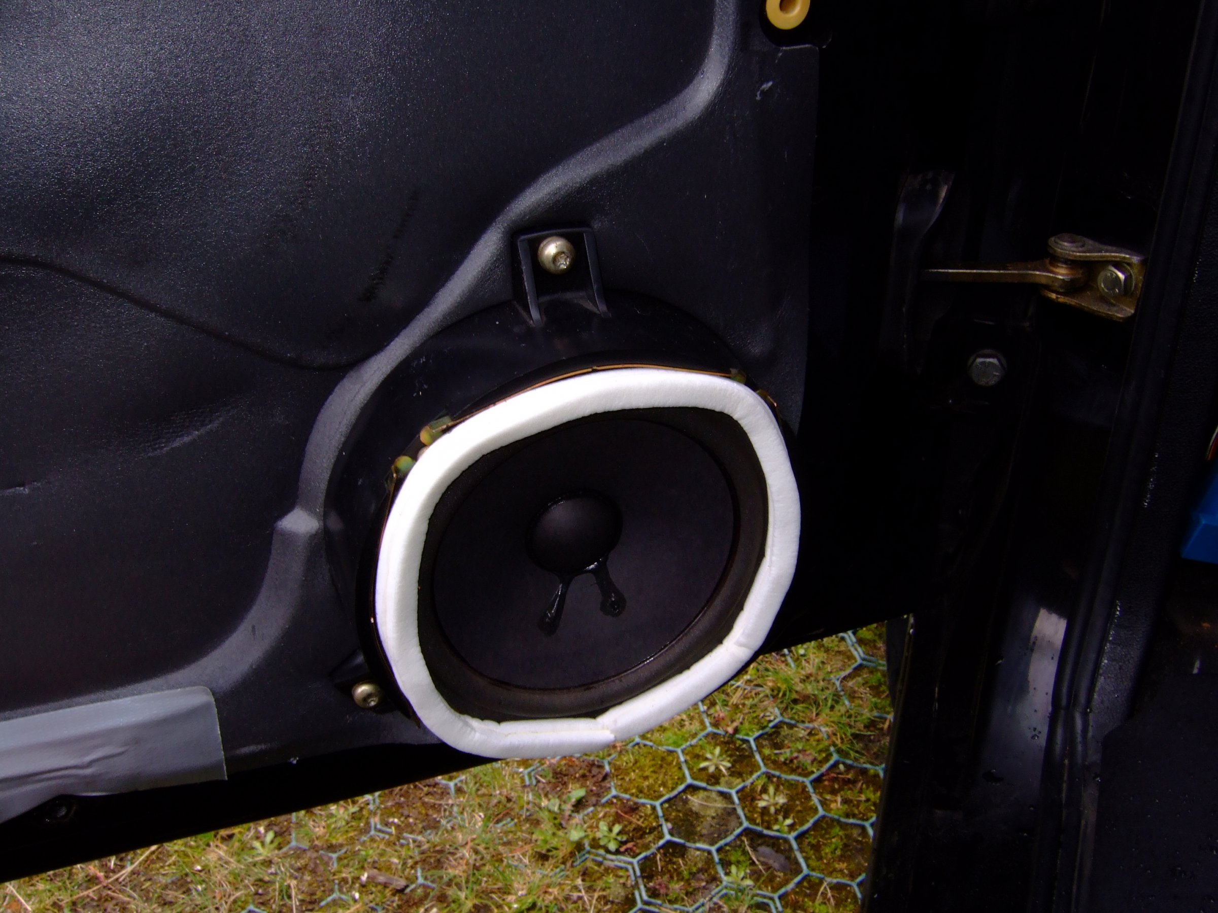

16er, oder besser 16,5 cm Lautsprecher passen auf die Originalplastikadapter von Saab aber nur wenn diese Adapter bearbeitet werden. Mit einem Dremel,
oder zur Not mit einer Feile,geht das aber einfach.

Najaaa, falsch ist schweres Wort...........habe die Adapterringe damanls nach Hochgartzzeichnung angefertigt und es ging - musste nur an der obersten Schraube das Schraubenloch durchsägen, aber danach ging´s. Habe heute Adapterringe gekauft (konnte sie vor 4 Jahren als ich meine eingebaut habe nicht finden) - sind Audi/Saab Adapter. Habe auch JBL Boxen bestellt 165 mm vorne und 6x9 hinten (die alten sind durch)........am WE wird eingebaut :smile:

Bei mir haben die Hochgartzringe nicht gepasst. Ich musste alle Befestigungslöcher nach aussen aufweiten.
Welche Zubehöradapter, ohne Nacharbeiten an der Türverkleidung, passen sind diese hier von RTA. Nr 301.113-0 Passen für Audi A3 8P1, A4 8E, Mercedes W211 und Toyota Yaris 99-03

Verbaut habe ich die AndrianAudio AA165. Alles ohne Nacharbeiten.
Lautsprecher angekommen http://www.dodaj.rs/f/3F/H3/lcQLBF5/img904.jpg

Die Kunststoffadapteringe passen ausgezeichnet, musste nur ein Loch für ne Schraube bohren, aber das war auch vom Hersteller vorgesehen.
