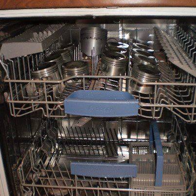

Ich kann für hartnäckigen Ölschlamm E85 Sprit anraten. Löst alles super Gut, habe es schon ausprobiert!
Motoröl in der Spülmaschine?
Alu in der Spülmaschine verursacht bei mir auch graue Haare, äh Oberflächen.
Spülmaschine ist geil!
Ok, ich nehme nicht die, die wir für das Geschirr benutzen.
Grau wurde nichts.
