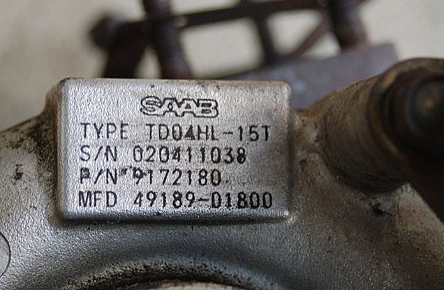

Dezember 3, 201410 j @ Syncromat: überall wo nicht explizit "Saab" eingestanzt ist (siehe Bild) ist ein Teil aus China. Die China Teile bekommst du übrigens schon für 150 € in China+ ein bissel Versand. Ich stand vor ein paar Wochen vor dem selben Problem. Habe mich dann aber für einen gebrauchten entschieden. Der läuft wie Hanne. Mal ganz im ernst: irgendwo in irgend einem Beitrag von Nikki9911 habe ich gelesen, das er in der letzten Zeit ein paar Aeros zerfrickelt hat. Edit: Link dazu Die Turbos waren wohl alle OK. Frag ihn doch mal, ob er einen guten für dich hat?!
Dezember 3, 201410 j @ Syncromat: überall wo nicht explizit "Saab" eingestanzt ist (siehe Bild) ist ein Teil aus China. Sorry, aber das stimmt so nicht. Das bedeutet nur, dass der Lader vom Hersteller nicht erst ins Saab Teilelager gewandert ist. Du kannst auch originale MHI oder Garrett Lader kaufen ohne bei Saab vorbei zu müssen. Das Ganze natürlich günstiger als bei Saab. Ich habe ein Angebot einer namhaften Firma für Turboladerüberholungen. Überholung meines Gt17 hätte 170€+Mwst+Teile gekostet. Der Austausch gegen einen nagelneuen original Gt17 440€+Mwst. Bearbeitet Dezember 3, 201410 j von DSpecial
Dezember 3, 201410 j Sorry, aber das stimmt so nicht.. Dann hätte ich vielleicht besser schreiben sollen: auf denen wo Saab drauf steht,...die sind nicht aus China.... Wobei, ich habe gerade gesehen, dass die sich da nun auch keine Platte mehr machen. (Bild 6)
