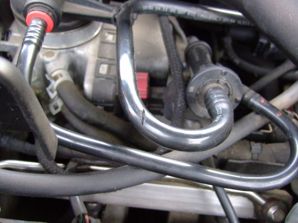

War da nicht mal was mit dem Unterdruckschlauch vom BKV zur Drosselklappe und zur Pumpe für das Getriebe welches A schlechte Leistung und B Bremsprobleme hervorrufen kann?
Diesen meine ich
