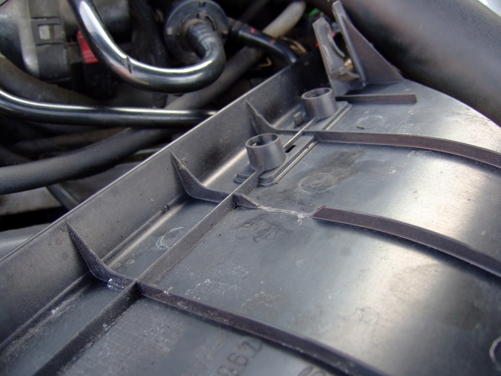

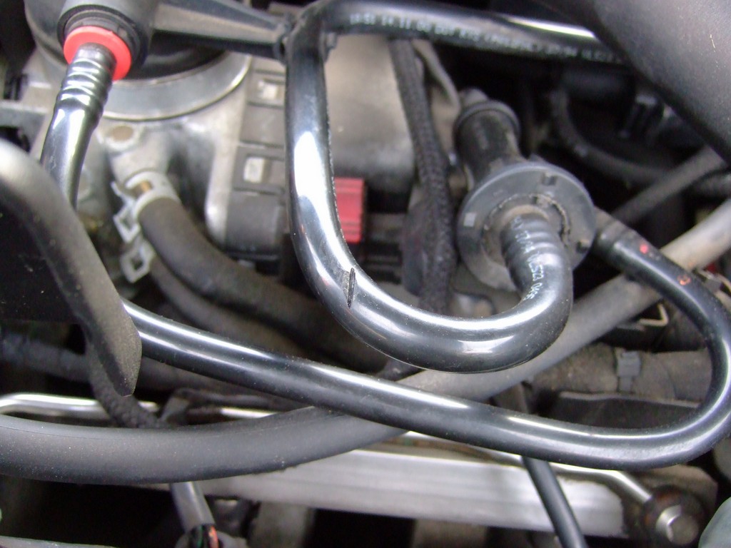

2. Bremskraftverstärker: bei den alten Modellen des 9-5 (später wohl nachgebessert) gab es eine typische Scheuerstelle am Schlauch zum BKV an der Rippe unter der Plaste-Motorabdeckung (die aber eigentlich sofort auffällt):
2013_0617_192254_hf.thumb.jpg.5163d6c52d5b81eb4773222de7ba3f05.jpg 2013_0617_192613_hf.thumb.jpg.4b97587e5ddf52e3a0538f77d8a57d21.jpg
Weitere, nicht sofort auffällige Scheuerstelle war an meinem:
Viel Erfolg bei der weiteren Fehlersuche!
