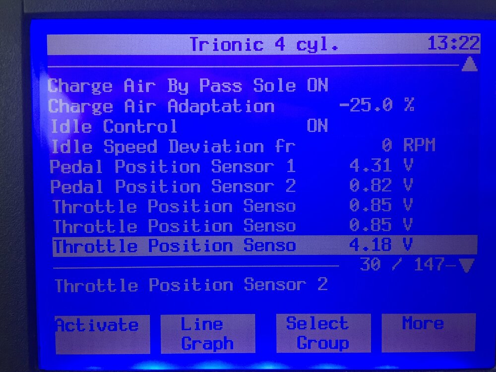

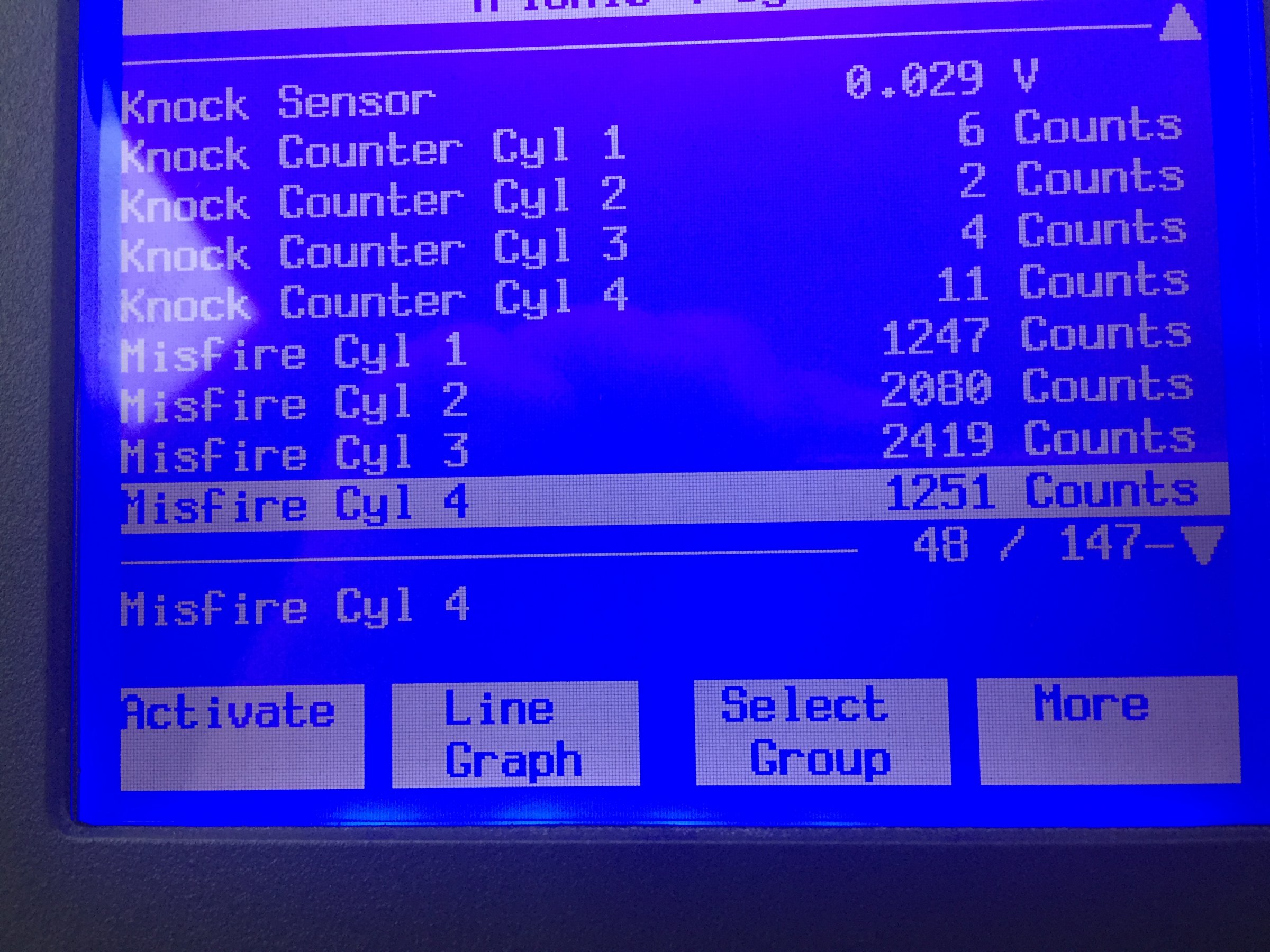

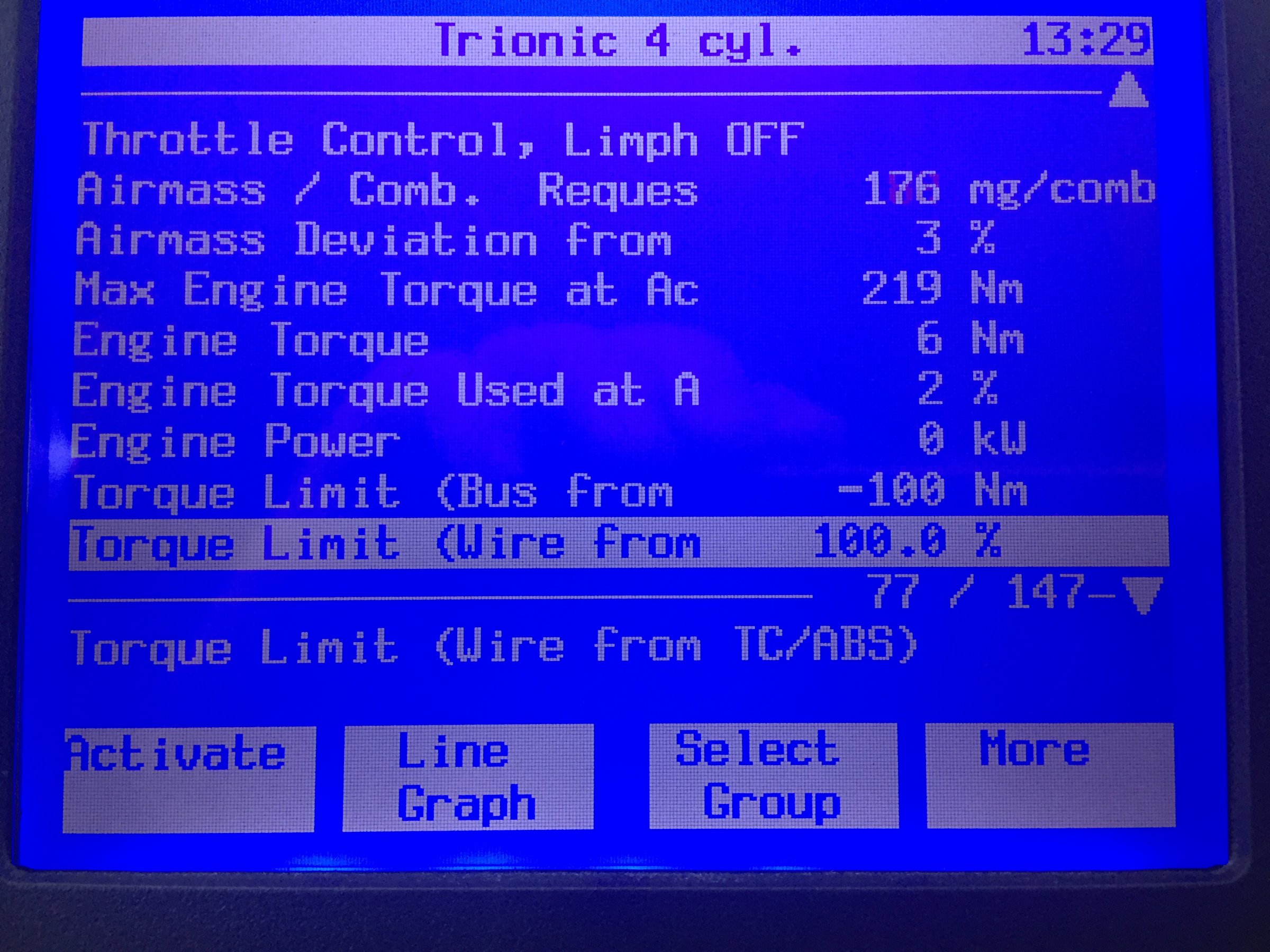

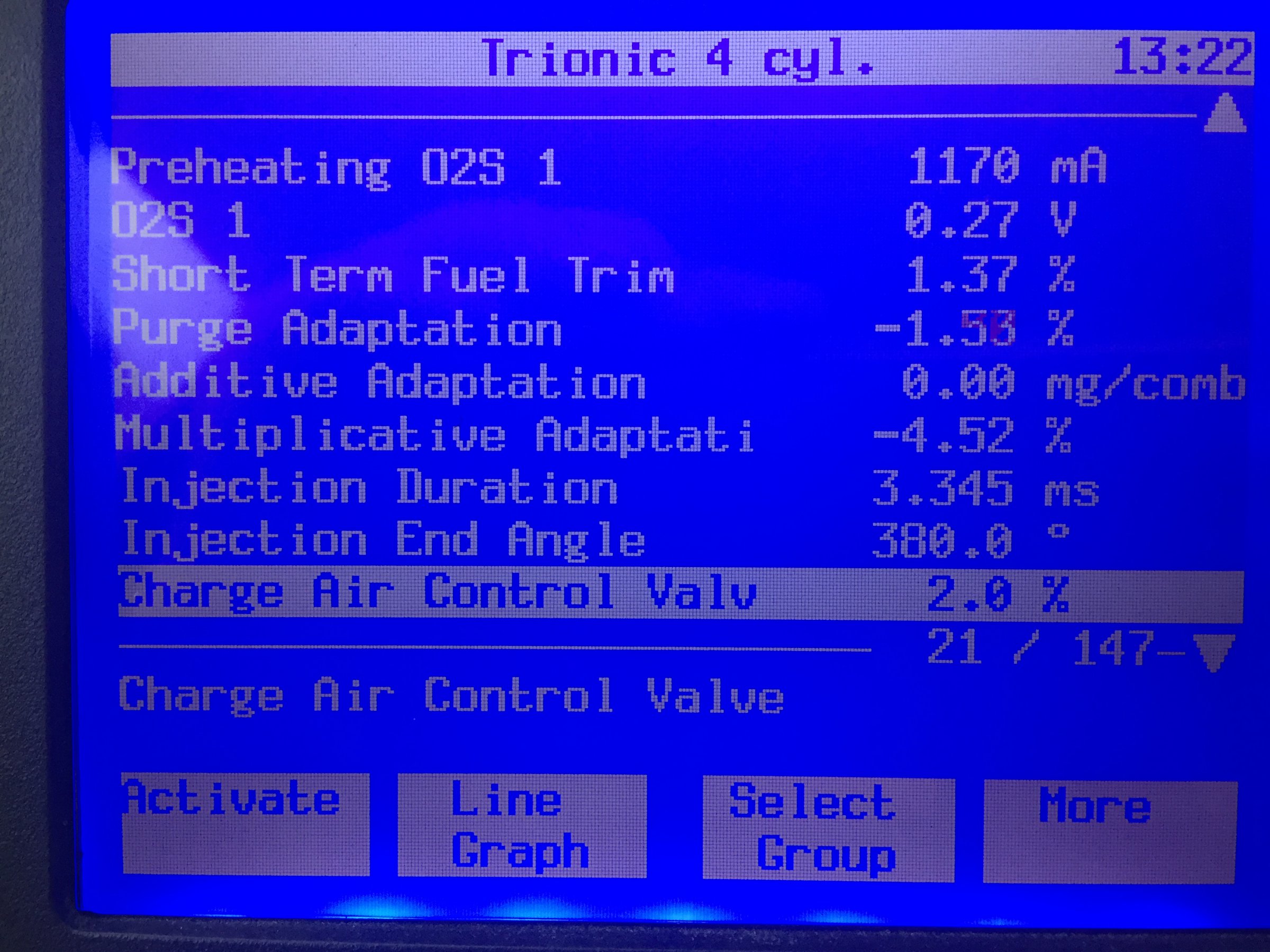

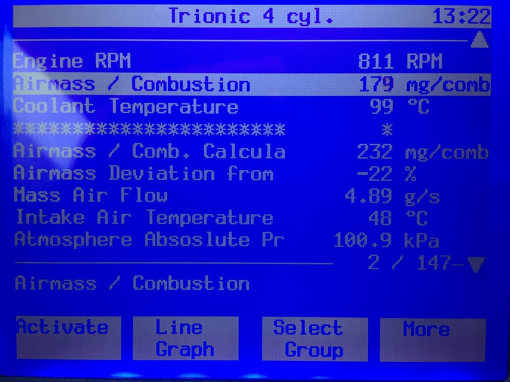

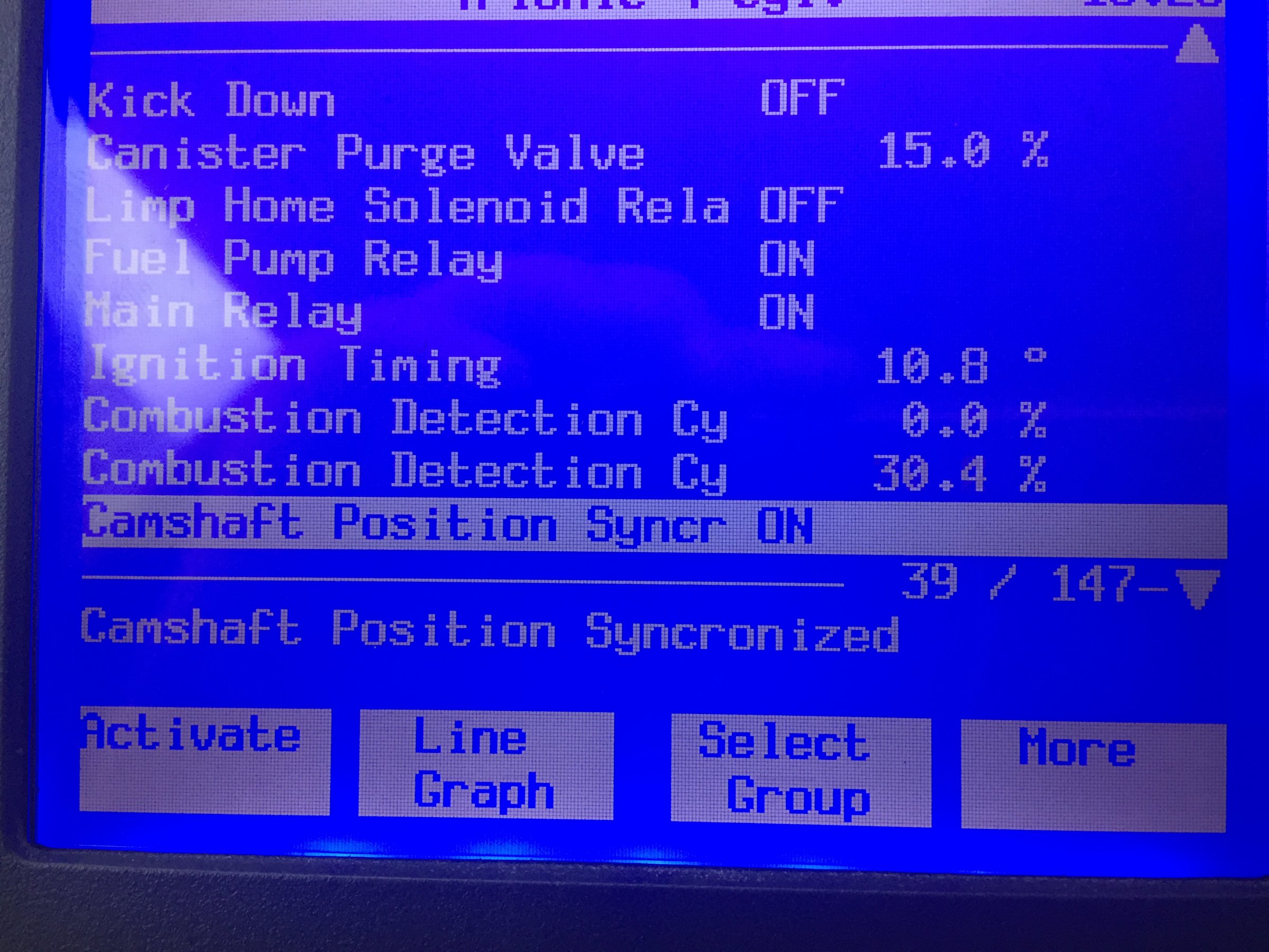

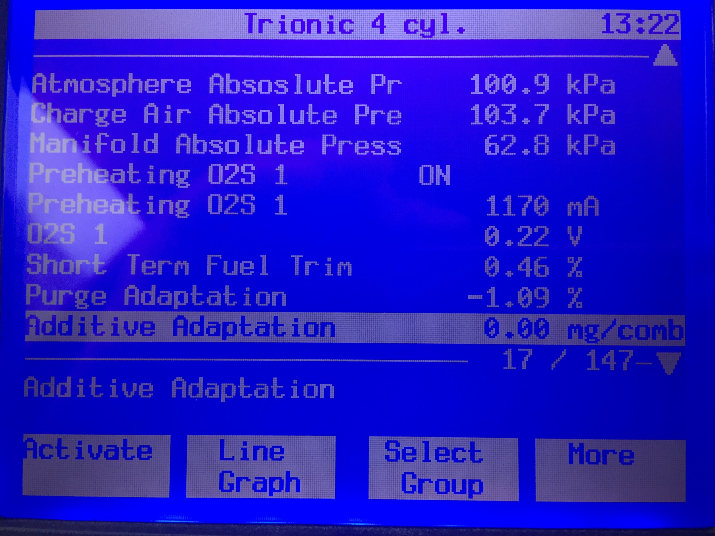

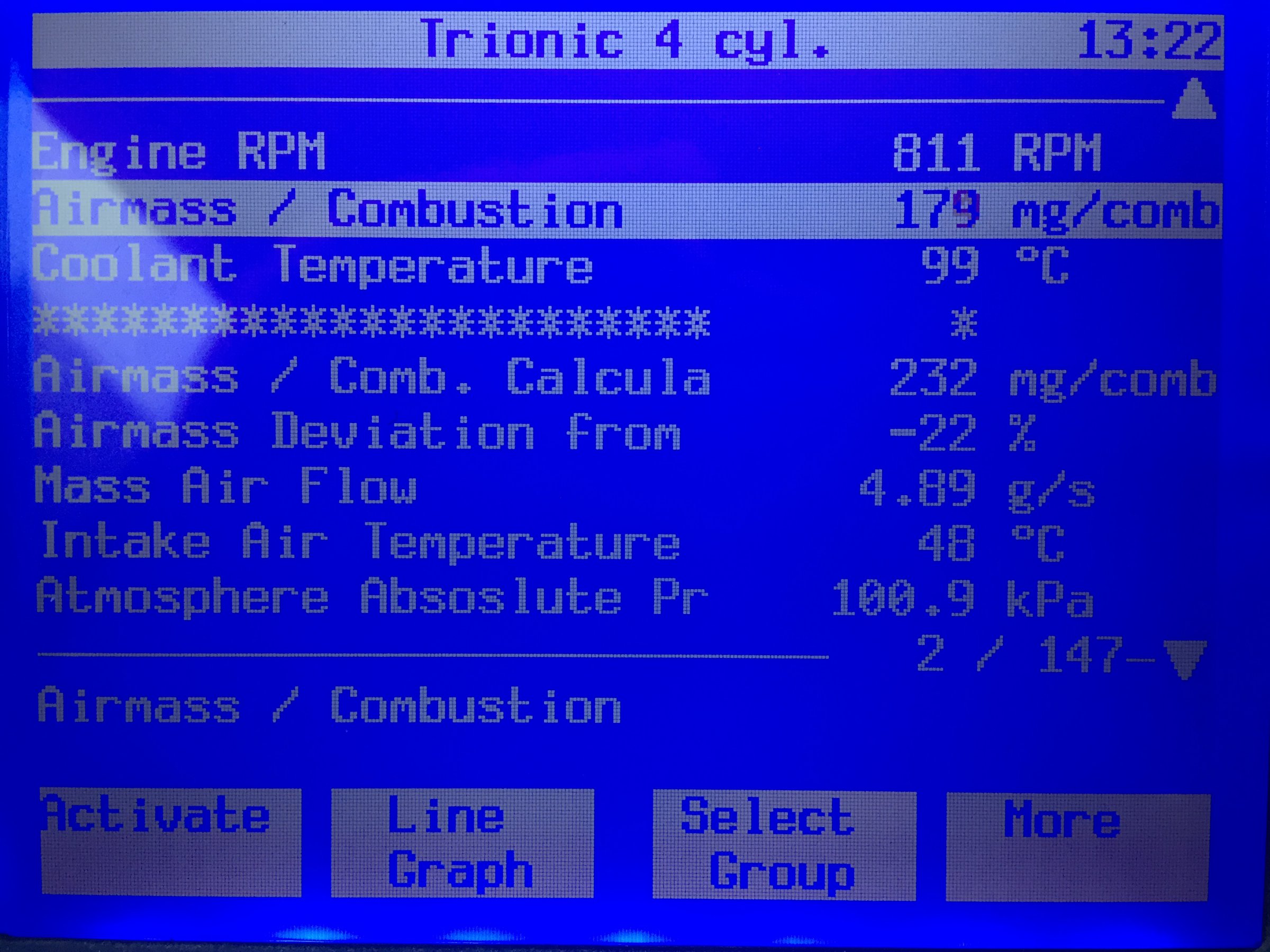

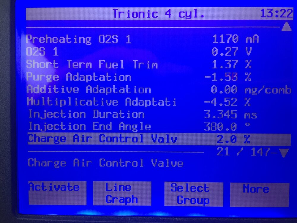

Keine Fehler im Speicher abgelegt- ich lade mal die Werte als Bild hoch.
keine Ahnung, ob 22% Abweichung kalkulierte zu gemessene Luft masse im Leerlauf normal sind. Kommt mir viel vor.
Lambda Sonde (OS1) kann man so nicht bewerten, da musst du in die grafische Ansicht. Da sollte sich dann der erwartete Rechteck einstellen.
Mir fallen als erstes die hohe Anzahl Fehlzündungen (misfire) auf. Da sollte eigentlich 0 stehen...
Wurde der Wagen nach dem Verbau der neuen DI mal vom Strom genommen? Dadurch würde diese Zahlen resettet und du könntest sehen, was er aktuell mit neuer DI und neuen Kerzen produziert....

Ergänzung: Da er Misfire über alle Zylinder hat und nicht nur auf dem verdächtigten 2., außerdem zu viel Sprit hat und sich abrupten Beschleunigen verschluckt, scheint ein generelles Problem mit der Kraftstoffversorgung vorzuliegen. Kann die Lambdasonde murks machen, ohne dass CE gesetzt wird oder als Fehlermeldung im TECH2 auftaucht? Temperatursonde?

Luftleck (Mair und Mreq)?
Mit Open Sid mal nach schauen. So mach ich das bei meinem.
Der Amul Wert währe noch interessant nach Überlandfahrt.

Wie weit liegen denn im Leerlauf gemessene und berechneter Luftmassenwert normalerweise auseinander? S.o. 22%.
