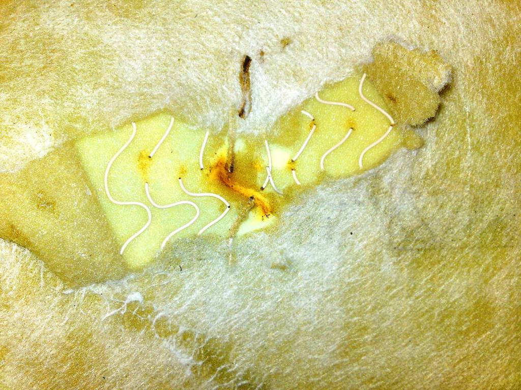

Nur mal Stücke von einem übrigen Beifahrersitz in den Fahrersitz implantiert. Die Ecke des Fahrersitzes war einfach mürbe... der Rest aber i.O. Hält schon seit 2 Jahren im regelmäßigen Gebrauch...
P1100646_klein.thumb.jpg.e415c2f5e59aa1f74ac5a336393c0d56.jpg P1100647_klein.thumb.jpg.582e719b339cf0cf329d04bf0e708a40.jpg
[mention=5119]herr b.[/mention] : Hier in #28 siehst Du auch wunderschön diese halbkreisfürmige 'Trennlinie', die ich meine.

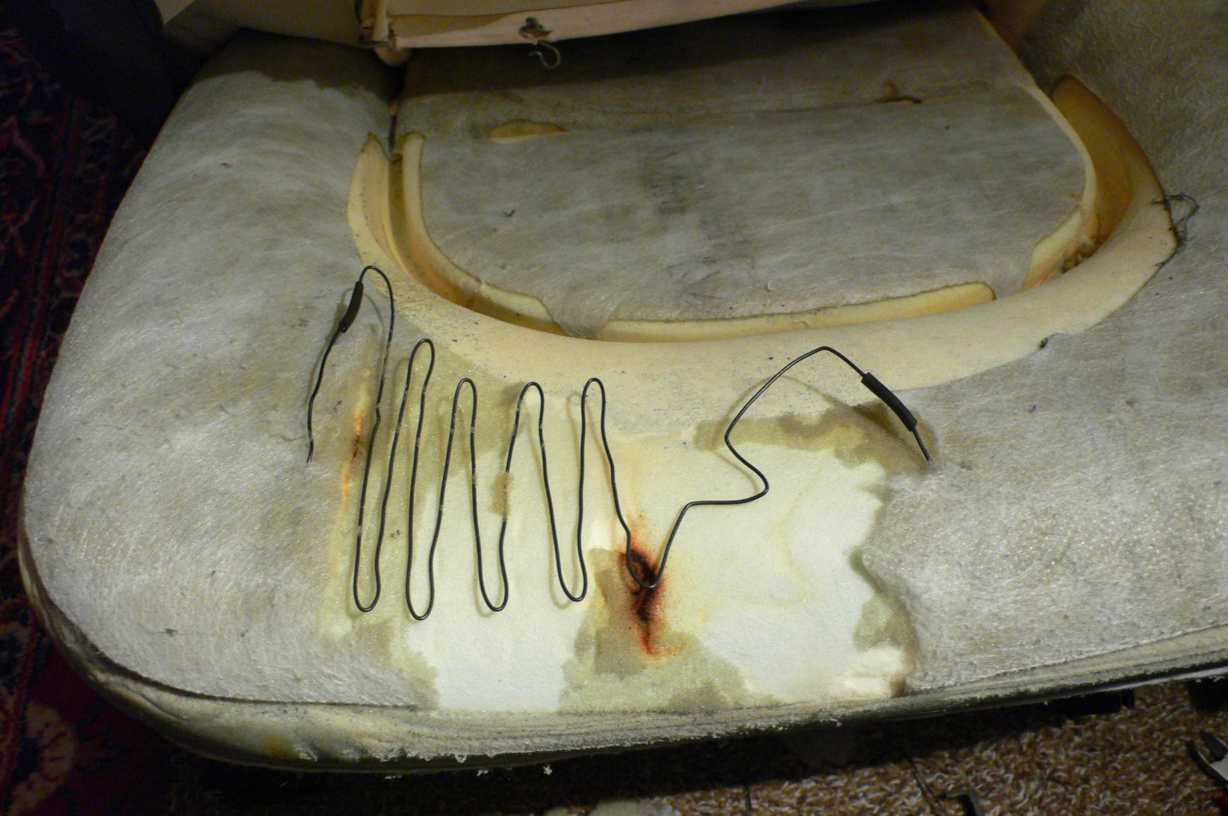

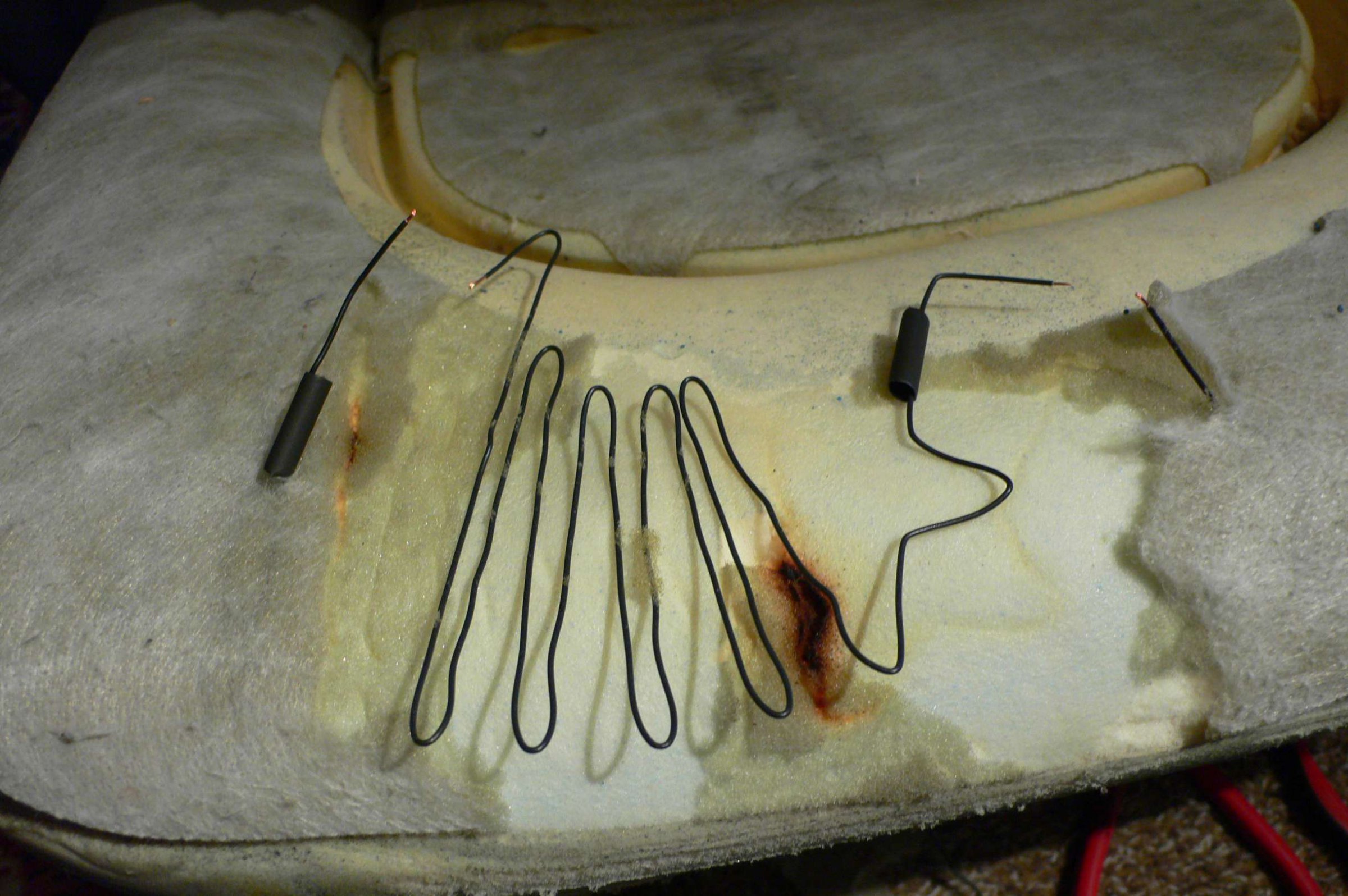

ich wollte gerade die Sitzheizungsmatte von meinem Aero-Fahrersitz reparieren.
Die Stelle ist vorne links am Sitz.
Lohnt sich das zu löten , die Drähte sehen schon sehr brüchig aus.
Ich hätte alternativ auch noch eine neue originale Matte.
Die wird auf den Schaumstoff geklebt , oder . Was kann man da für einen Kleber verwenden?
weezle
Eine Reparatur macht m.e. hier nur Sinn, falls ein Spendermaterial vorhanden ist. Dann würd ich das Stück großflächiger transplantieren wie ein paar Freds weiter oben von mir geschrieben.

Nimm eine neue Matte.
Wenn es die noch gibt, um die 100 € und Du hast Ruhe und es ist reines Plug&Play. Folie abziehen, genau drüberkleben und gut is....
und die neue kann auch aus Carbon sein. Kostet so um die 30 für Sitzfläche und Lehne und es ist länger Ruhe.
