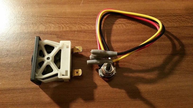

Hier mal ein Zwischenbericht. Ich habe einen externen Dimmer gefunden, der mit dem mitgelieferten Poti gesteuert wird. Dieses Poti kann man im Originalschalter "verschwinden" lassen. Jetzt kann man ein paar Ampere Last anhängen.
Nur so als Gedanke: Der Regler auf dem Bild ist ja im Originalzustand auch nichts anderes als ein Poti. Wenn der Widerstand paßt, kann man den natürlich auch im Originalzustand als Poti für den externen Dimmer nehmen.
So. Heute hab ich alles ins Auto gebaut. Hinter dem Armaturenbrett ist noch Platz für den Leistungsregler. Anders als beim Originalheizdraht regelt der Leistungsregler die Masse um die Lämpchen zu dimmen. Ist aber kein Problem. Hinter dem Tacho ist ein Stecker an dem die gesamte Instrumentenbeleuchtung hängt. Diesen Stecker trennen und daran den Leistungregler hängen. Fertig.
Die Werte sind leider unterschiedlich.
