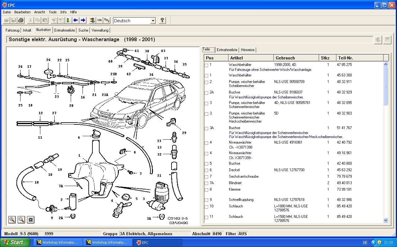

Anbei mal ein Überblick über die Verschlauchung.

Es gibt ja zwei verschiedene Pumpen??!!!

Ich muss meine Antwort in #8 korrigieren (warum hat das niemand anders bisher getan - die Beschreibung zum Bild in #6 sagt es auch richtig): die linke (Nr. 2) ist nur für die Frontscheibe, die hintere (Nr. 3) ist für die Scheinwerfer und beim Kombi auch für die Heckscheibe - das hatte ich falsch in Erinnerung.

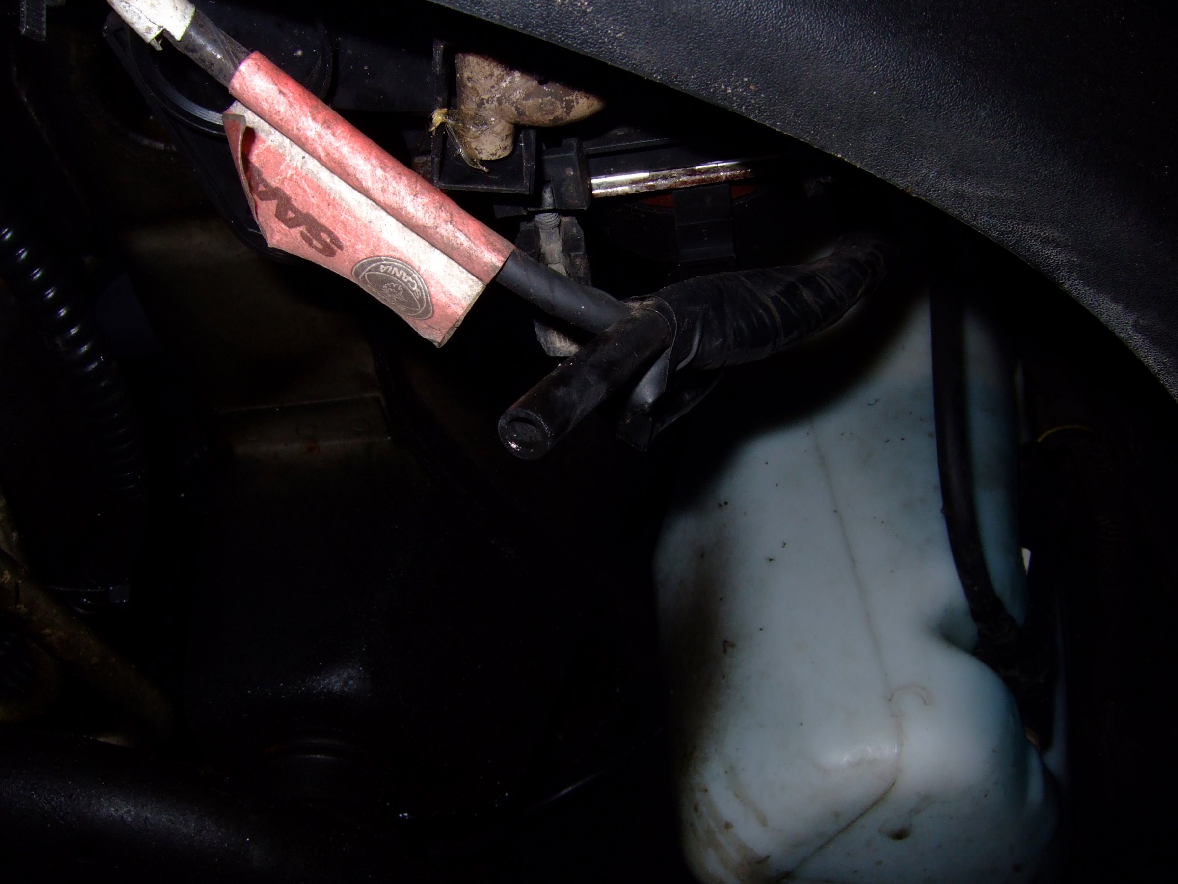

Sieh mal hier am rechten Bildrand, wenn du vorne links unter die Stoßstange schaust, siehst du die Pumpe für die Frontscheibenwascher:
JFTR
An die andere Pumpe kommt man aber auch ohne Bühne ganz gut: links vorne auf den Wagenheber, am besten li Vorderrad ab, dann die Radhausverkleidung an den sichtbaren Schrauben abschrauben.
