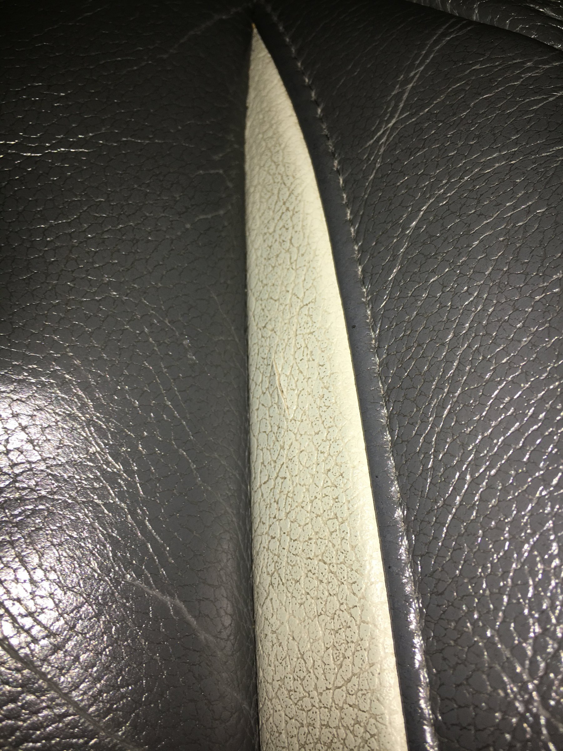

Wäre auch meine Frage. Ich habe in der Fahrersitzwange einen kleinen Riß. Stellt sich die Frage, ob man den bei Kunstleder klebt oder wie man ihn „zu“ bekommt? Und wenn kleben, welchen Kleber. Geht da Cyanit?

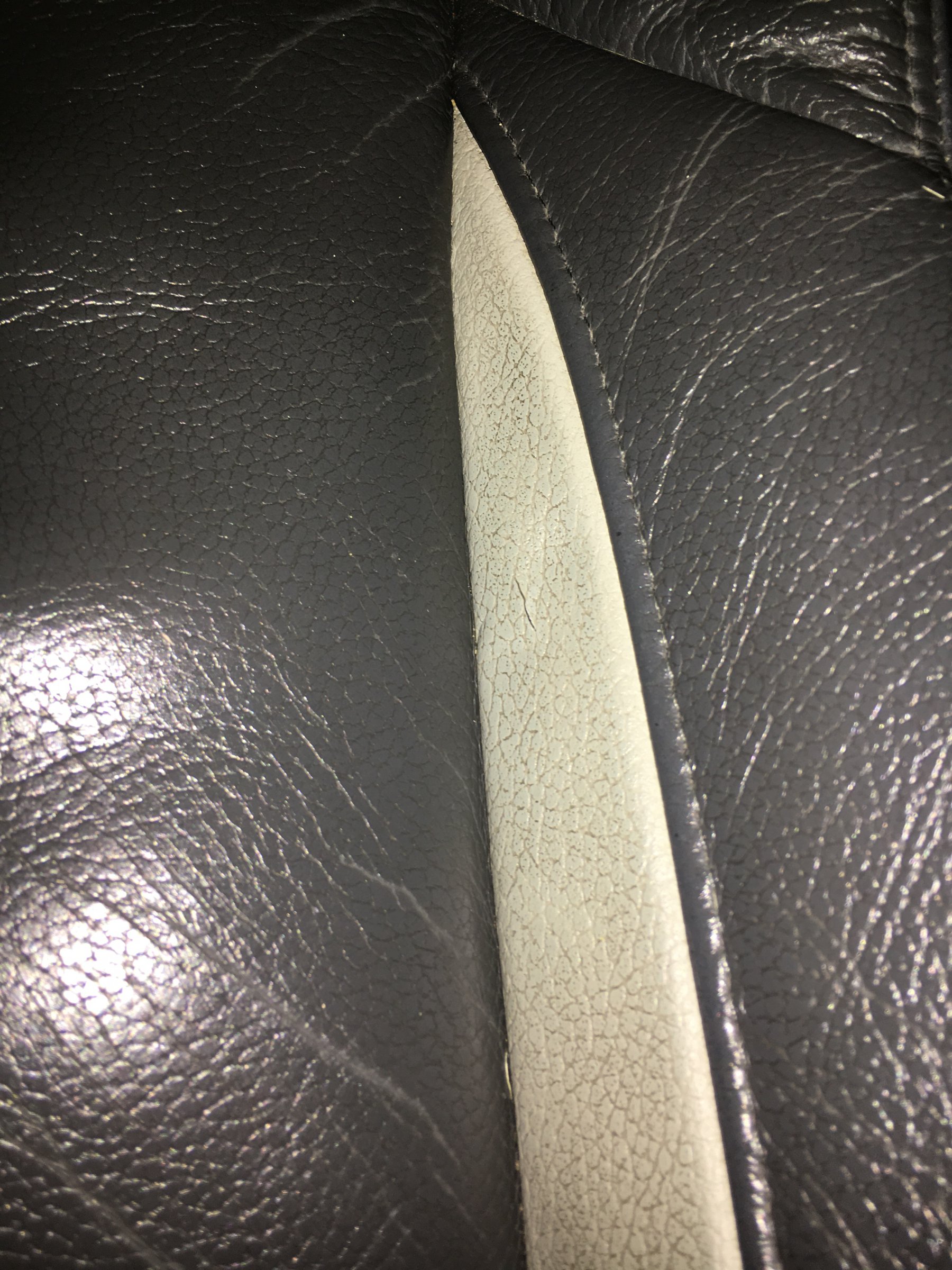

Da hier offensichtlich keiner eine Antwort dazu hat, habe ich es einfach mal selbst probiert. Benutzt habe ich einen einfachen Sekundenkleber, den ich in den Riß (die gesamte Ausstattung ist sonst wie neu) vorsichtig mit einem Holzstäbchen eingestrichen und diesen danach bis zur Verklebung zusammen gehalten habe. Ob’s Effekt hat, wird sich zeigen.
Das habe ich auch schon probiert allerdings mit einem speziellen Lederkleber trotz vorherigen entfetten hat es nicht gehalten. Für solche Reparaturen gibt es Flüssigleder über das Bestellen einer Farbschablone bin ich aber noch nicht hinaus gekommen. Googel mal nach Lederzentrum da findest du auch Videos.
Wenn das überhaupt Leder ist... Bei Kunstleder handelt es sich oft um PVC, du musst dir also n Kleber suchen, der das verkleben kann.
Ich befürchte aber, dass es nur Kurzzeitlösungen sind, da durch den Kleber die Stelle noch härter wird. Die fehlende Elastizität aufgrund schwindender Weichmacher ist doch das Problem bei dem Kunstledergeraffel. Mercedes hat bspw. bei der BR 204 das Problem, irgendwann wurde dem Kunstleder mehr Weichmacher zugegeben. Beste Lösung meiner Meinung nach: Eben Stoff oder richtiges Leder, nix dazwischen....
Hallo, also Sekundenkleber können das nur verschlimmern ( alle Cyanacrylate ).
Dann eher etwas wie Kontaktkleber für Gummi oder PVC-Planen. Die Klebenaht muss flexibel bleiben.
Auch ich denke sogenanntes Flüssigleder könnte eine Weile helfen.
Zumal man damit inzwischen von jedem zweiten Gürtel- und Lederartikelhersteller damit betrogen wird. Da wird kaum noch klassisch umgelegt bzw. gesäumt. Soll ja nur die Zeit der Modephase halten und das schafft das Zeug.....damit wir bald wieder neu kaufen.
Dauerhaft werden wir die Kunsstoffe nicht halten können. Also einmal zum Sattler des Vertrauens wenn es länger halten soll und die Einsätze gegen was Reales tauschen.
Gehe auch davon aus, dass die Wange aus Kunstleder ist.
Frage wäre, wie man das bei entfleuchendem Weichmacher möglichst lange geschmeidig halten kann...
Und richtig, die Stelle ist durch das Cyanacrylat hart geworden.
Da kann man gut mit Flüssigleder arbeiten, das hält so ca. 1-2 Jahre.
Wenn der Riss dann mal für den Sattler lohnenswert ist (meine Wange hat mittlerweile 5cm lange Risse), dann sinds so um die 200€ für den Sitz oder du hast Glück und Maptun oder die anderen Dealer werfen mal wieder die originalen Sitzbezüge aus dem Lager ;-).
Ich habs damals verpennt mir einen neuen Bezug für 50€ zu besorgen und flicke regelmäßig mit Flüssigleder meinen Fahrersitz.
